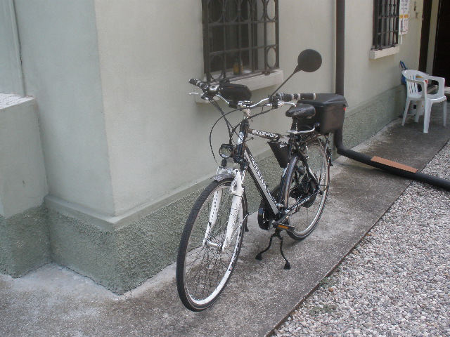

Eccola qui! Il frutto di tanta passione, con i suoi pregi ed i suoi difetti!

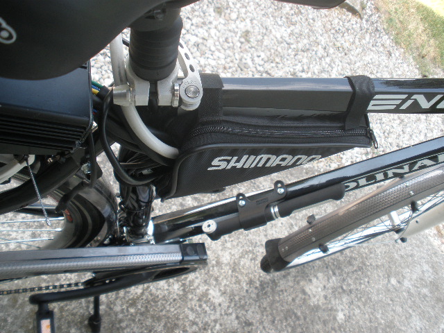

La bici si poggia su un cavalletto centrale molto robusto, monta la batteria nel bauletto decathlon,
il motore è il famoso RH205 con gas legalizer.
136,38 KB

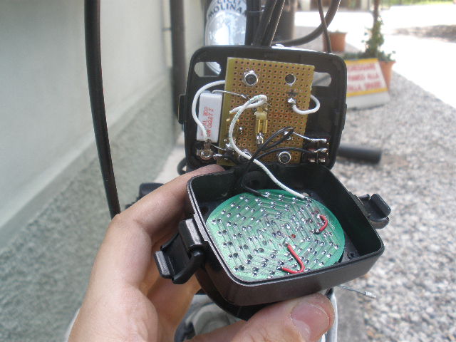

L'illuminzaione anteriore è fatta modificando una torcia da testa alimentandola con convertitore cc-cc da 3.3V.
Il faro eroga 3W ma proverò a raddoppiare la potenza erogata appena avrò tempo.
Vi posso garantire che 59 led con 1A fanno già una luce eccezionale!

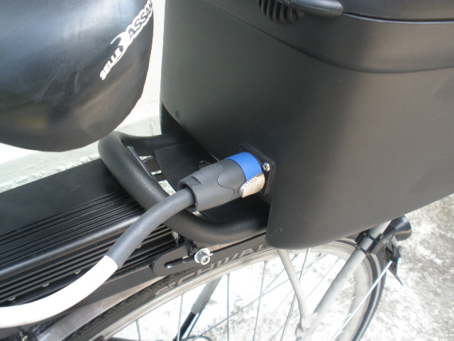

La connessione ella batteria è fatta con un connettore Speakon che tiene 40A, è sicuro.
Lo conosco bene perchè viene spesso usato nell'audio professionale, la mia branca di lavoro.

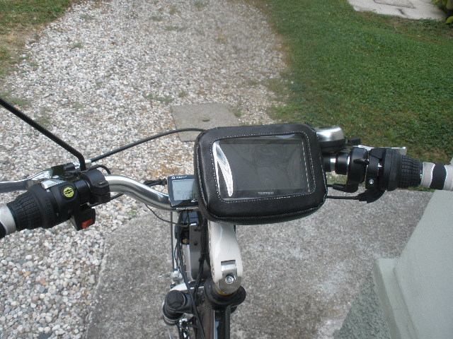

Ecco una chicca sul manubrio, il porta navigatore!
145,78 KB

Lo Speakon a 4 poli mi permette di effettuare carica e scarica della batteria con un solo connettore sicuro ed affidabile.

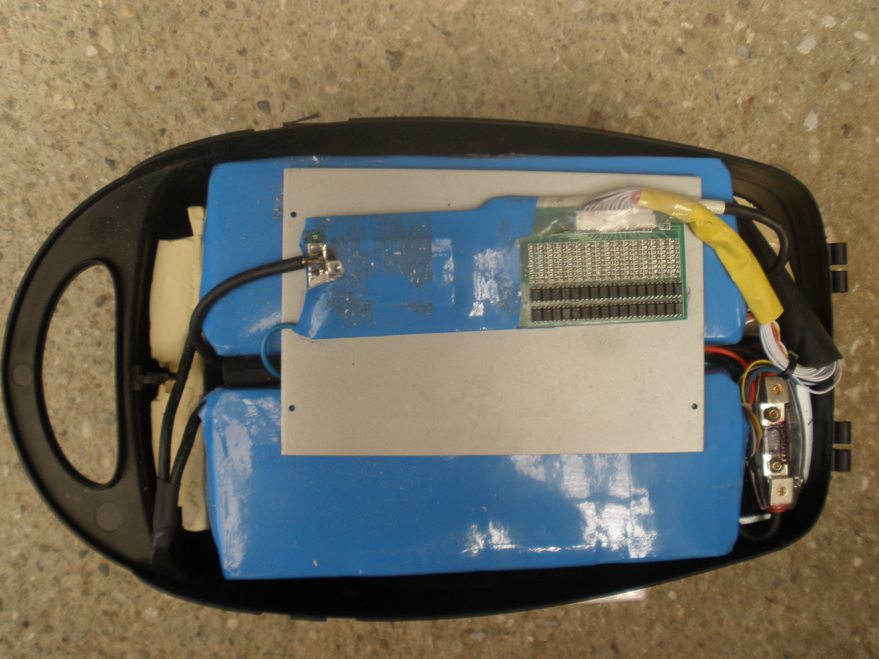

A proposito, Il bms scalda da morire in fase di bilanciamento, essendo resistivo è normale,
ma consiglio spassionatamente di aprire una finestra di areazione sul lato dei led, per fare in modo che il calore non rimanga intrappolato nel BMS accorciandone la vita.
Le resistenze SMT non nascono propriamente per essere usate come resistenze di potenza,
ma evidentemente i cinesi avranno fatto i loro conti, anche se dubito li abbiano fatti con la termorestringente sui componenti.

Rieccomi con le info sulla batteria LiFePO4 di Ping.
Eccola cablata:
535,79 KB
Pesa con il bauletto e tutto il polistirolo del coibente 16kg precisi.
Occupa praticamente tutto il bauletto, in tutte e 3 le dimensioni!
Larga 22cm e lunga 28cm è divisa in 2 sezioni da 24V in serie.
Ho messo sul ramo negativo, un fusibile da macchinaro da 40A.
Anche se non son del tutto convinto che preservi il BMS in scarica, perlomeno mi sento più sicuro in caso di sovraccarichi strani.
I cavi di potenza del cinese sono a dire poco rigidissimi, consiglio
ove possibile la loro sostituzione con cavi siliconici più morbidi e di pari sezione. Io ad esempio ho cambiato quello nero che si vede uscire dal BMS.
Spero si faccia in tempo a vedere la finestra ricavata nella termorestringente per far evacuare il calore emesso dal circuito
di bilanciamento celle.
Sotto al BMS non è stata rimossa alcuna protezione,
ma è stata messa una lastra di alluminio che isola termicamente il
BMS dalla batteria, esso evacua il calore emesso verso il lato inferiore della scheda.
Assieme alla batteria , mi son fatto spedire 2 caricatori da 9A,
sembrano robusti e la ventolina funziona a dovere.
Il circuito evita qualsisi scintilla all'atto del collegamento della batteria.
Però il portafusibile che montano è un feticcio scollegato!
Inoltre all'atto dell'inserimento della spina si crea una scintilla,
segno che i condensatori all'interno si caricano troppo
repentinamente. Non è gradevole, ma non è un problema grave.

Penso che si possa dire ... che 2 pacchi !
Certo che 16 kg non sono roba da poco li dietro, io già mi trovo poco bene con 5, non ti vorrei vedere sulle strade a ghiaino che faccio di solito, comunque confermo il mio parere, tutto very good!

Ciao Tito
Fortuna che di ghiaiati qui da me non ne ho.
La bici una volta in moto su strada è guidabilissima e non si nota problema alcuno.
Però che bello sarebbe avere tutto nel triangolo!
Purtroppo ho paura di dare troppo spettacolo.

gran bella bici!

9A vuol dire dire caricare a oltre 0,3C non è po' troppo?
hai i grafici delle celle di ping?
il cavalletto me lo devi far vedere la prima volta che ci becchiamo, sempre che non riesca a comprarne uno qua in Giappone.

Inserito il - 10/08/2010 : 10:00:53  Mostra Profilo  Visita l'Homepage di Daniele Consolini Invia a Daniele Consolini un Messaggio Privato  Rispondi Quotando
Ciao a tutti! grazie Fede!
@Nuvola infatti 9A è 0.3C perchè ho una 30A!
Il caricatore è fornito dallo stesso Ping calibrato a 9A e non fa scintille.
è di costruzione piuttosto robusta e carica bene.
Ping dichiara di non caricare con corrente superiore a 10A, quindi ci sta tutto.
Inoltre non avrei comperato la batteria se non avessi potuto caricarla almeno con questa corrente.
