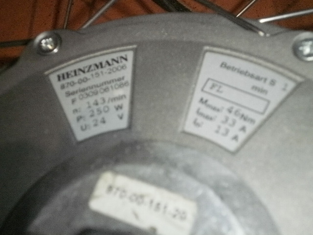

Ciao a tutti,
mi hanno regalato un motore heinzmann che vedete in foto.
E' indicato che è un 24 V si può farlo andare a 36V? Ne varrebe la pena?
Che caratteristiche ha questo motore?
Ha buona coppia?
Non ho la centralina. ODove trovo una centralina adatta a buon prezzo?
79,52 KB
81,96 KB

Gli heinzmann sono motori a spazzole (almeno fino a qualche tempo fa) dall'ottima reputazione, in genere sono assai robusti e accettano correnti notevolissime. La coppia è il loro punto di forza, sono gli hub più "forti". Si puo' survoltare ma con prudenza mi pare.
Punto debole i consumi.
Sul tuo leggo 143 giri al minuto che in effetti mi sembrano pochetti per esprimere una buona velocità .

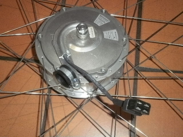

Se guardate però l'immagine dei connettori al motore vanno solo 2 cavi.
Il mio connettore sembra averne 4...
http://cgi.ebay.de/36V-500W-speed-brushed-controller-for-e-bike-scooter-/260651991866?pt=LH_DefaultDomain_0
Aggiornamento: ho aperto il connettore:
arrivano 2 cavi (uno rosso e uno blu) e 2 cavi sottilissimi (ripeto sottilissimi) neri. A che servono?

Che sia un sensore di temperatura?
36682 Messaggi
Inserito il - 19/08/2010 : 09:09:22  Mostra Profilo Invia a Barba 49 un Messaggio Privato  Rispondi Quotando
Peso che sicuramente sia un Brushed, ma i quattro contatti complicano le cose: magari due contatti servono per un disgiuntore termico, ma se non lo apri o fai delle prove con tester e una batteria (da 12V per non fare danni) la vedo dura. Certo che deve essere molto ridotto come rapporti, 143RpM ti permettono di taggiungere i 19Km/h con ruota da 28" mentre alimentato a 36V dovrebbe raggiungere i 28Km/h (sempre che resista).

I due fili sottili sono il PTC (sensore di temp).
La sua resistenza aumenta all'aumentare della temp interna.Parola di PDF Heinzmann!

Heinzmann é un buon motore (i tedechi sono er meio),il fatto che hai 4 fili 2 grossi e due sottili significa che i sottili sono il PTC come ti dicevo e gli altri gli dai 24V e lui và.Ci puoi attaccare una cantralina qualsialsi,anche quelle delle bici cinesi,il motore viene pilotato in PWM come se fosse uno a spazzole anche se magari non lo é.Sul mio datasheet il numero articolo che hai tu (870-00-151-2006) non c'é,il miei fogli sono vecchi...Tra l'altro la heizmann ora é stata "inglobata" dalla Perm motors.Scrivi alla Perm motors (k-h.knoerzer@perm-motor.de) e chiedi ciò che vuoi sapere...i tedeschi masticano l'inglese da Dio e non avrai problemi.Se non sai l'inglese apri g
Google traduttore,scegli da italiano ad inglese,scrivi la frase per intero e lui te la traduce.
Se hai qualche domanda specifica da farmi sono qui quo qua
