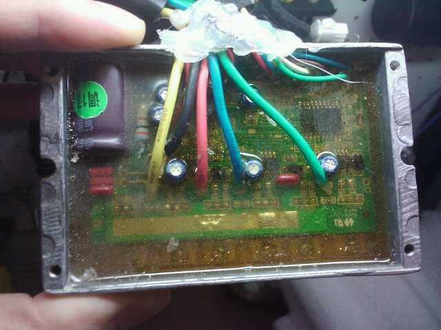

Salve a tutti..
oggi pomeriggio ho tolto la centralina dalla mia bici invernale, una esperia con bafang da 200W originariamente a piombo, ora ad A123.
Questa è il tipico controller bafang con regolatore di potenza su tre posizioni e 36V .. A massimi sconosciuti: la bici spinge poco in confronto ad altre accoppiate bafang legali che ho provato e perciò ero deciso ad intervenire sullo Shunt..
Ok, sorpresa delle sorprese la centralina è isolata per immersione in resina (piuttosto morbida e rimovibile) ma non identifico bene dove sia lo shunt.. almeno credo che sia troppo sottile per essere uno shunt.
Chi mi aiuta a trovare Wal.. ehm.. Shunt??

credo sia quello di lato al cavo giallo, sotto il condensatore gigante
Per la precisione, sembrano 2 gli shunt, penso in parallelo !
Non vorrei dire strunzate ! :D

era anche la mia idea, ma sembrano piccoli forte e da li il dubbio: ho un altra centralina sotto mano e di shunt ce ne è uno ed è bello grande

ma la soluzione a doppio shunt in parallelo l'avete vista altrove?

Basta seguire il collegamento del positivo, non può essere molto lontano da dove entra il positivo di alimentazione... Potrebbe essere quella banda stagnata?

non vorrei de-isolare tutto possibilmente , uno perchè perderei un sacco di ore a farlo e due perchè non ho resina da colare e l'isolazione la devo rifare al meglio, perché la centralina è molto esposta
per la banda stagnata nn saprei davvero... boooh

Di solito lo shunt è sul negativo, e talvolta è nella parte lato rame del PCB, comunque punto anch'io su quei due. Potresti provare ad infilare un puntale del tester e con l'altro toccare la massa; la resistenza dovrebbe essere ~0.

ragionavo che cmq iniziando a stagnare lungo i due presunti shunt, anche se fossero solo dei ponti non inquinerei assolutamente nulla..

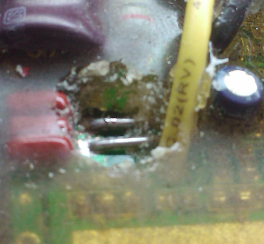

Modifica eseguita dopo non pochi tentativi, non disponendo di un milliohm-metro .. adesso la centralina eroga sui 3 A in più sulla terza posizione e permette partenze ancora più agevoli anche in rampa.. si guadagnano anche 2-3Km/h in più passando da 25-26 a quasi 30 con 36V..
In un tentativo precedente avevo probabilmente esagerato con lo stagno e la centralina andava a quasi 30A con una produzione di calore esagerata ma anche con performance di accelerazione da ciclomotore..
Guardate quanto poco stagno basta per variare la resa dello shunt.. (nell'altra centralina che ho lo shunt è praticamente allagato dallo stagno)

interessante : basta una microgoccia di stagno per cambiare le prestazioni

...ed un altra per far bollire i mosfet
