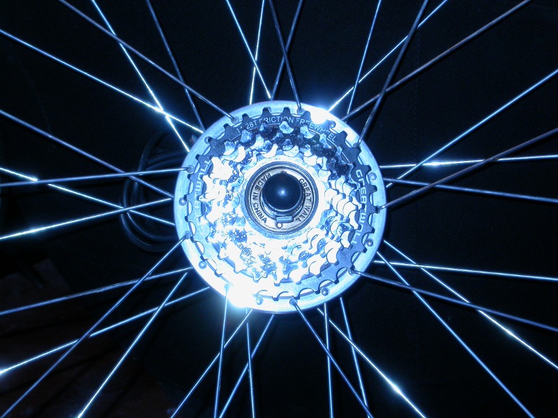

Comprato subito appena arrivato dal magazzino del buon joffa. Il motore è veramente leggero pesa circa 2 chili, i raggi sono belli lunghi (ruota da 26) e permettono una buona campanatura (il motore viene fornito non campanato) che si può fare anche fai da te se si ha un minimo di esperienza. Chiarisco subito una questione al momento i geared rh100 funzionano solo con centraline sensored, non so per quale motivo ma con tutte le centraline sensorless provate da me il motore gira all'incontrario non facendo presa sugli ingranaggi e la ruota non gira (non ho mai cercato di invertire le fasi non so se si possa con qualche combinazione invertire il senso di rotazione). La prima prova l'ho eseguita con la centralina del vecchio rh205 48 volt e 27 A. Il motore tirava circa come il vecchio 205 high torque ed aveva una velocità di 35 km/h. Le prestazione in sostanza erano le stesse ma faceva molto rumore nelle ripartenze. Poi alla notizia della mancata garanzia con centraline da 27 ampere ho messo una nuova sensored del joffa fresca fresca da 17 A (alimentata a 48 volt). Le nuove centraline nine hanno la possibilità di essere alimentate sia 36 che a 48 volt (molto comoda la doppia alimentazione si possono usare sia batterie da 36 che da 48 volt, il cut-off è settato per 36 volt) hanno settato di fabbrica il cruise control ( dopo circa 5 secondi di gas aperto nella stessa posizione la bici va da sola) pericoloso se non si montano i freni switch del kit, ma moooolto utile per abbattere i consumi (a 30 km/h in piano ho registrato un consumo di 1.5 A/h spingendo moderatamente sui pedali). Qui viene il bello con la nuova centralina non solo il motore risulta essere più silenzioso nelle ripartenze e sottosforzo ma mi pare e dico mi pare che abbia uno spunto più generoso ed una ripresa più fluida e la velocità massima in pianura rimane invariata sempre 35 km/h. A conti fatti sembra che le nuove centraline nine sesnored abbiano una gestione migliore del motore rispetto alle vecchie. Queste prove sono state fatte con l'rh100. Le mie ultime considerazioni potrebbero essere non valide per un gearless.
Per quanto riguarda i consumi mi pare che il piccolo rh100 sia più esigente del vecchio rh205 ma probabilmente concorrono una ripresa bruciante che fa schizzare in alto gli ampere di picco, bisogna andarci piano con il gas. Naturalmente anche la neve ha contribuito ad innalzare la potenza erogata che ha toccato gli 800 watt di picco nella mia prova.
In definitiva l'rh100 è attualmente il motore più adatto per scalare ed essendo geared ha anche una maggiore scorrevolezza grazie alla ruota libera. L'evoluzione dell'e-biker è confermata gearless,geared,motore centrale che sfrutta i rapporti !
A vostra disposizione per chiarimenti.

Ragazzi il gearless ha il vantaggio di essere eterno. Non dovete buttare via niente il geared ha prestazioni superiori ma è più delicato.
Le prestazioni sono a dir poco sbalorditive dal mio punto di vista 35 km/h con un tiro potente per un motore da 2 chili rispetto ad uno da 6 gearless. A 36 volt dovrebbe toccare i 30 come il mio vecchio fh154 ma non ho provato. Il pas non l'ho provato ma sergiof dice che se usi le sensorless il pas è progressivo. Oggi proverò a fare un giro con la sensorless.

Per lRH100 GEARED, confermo i 2 Kg. e anche la impossibilità di garantirlo oltre i 350 Watts a 17 Ampere.
Naturalmente, lo sto provando a 45A...

L'RH100, nuova stella del firmamento Nine Continent, è grande come un pignone (e non è un Megarange). Di serie, 7 pignoni:
172 KB
Questo motore viene proposto per elaborazioni "Light & Stealth".
Grande scalatore anche con centralina a "Codice Stradale".

Un tocco di raffinatezza il logo del pacco pignoni: "Grande Muraglia"...... Sempre megalomani questi cinesi.
