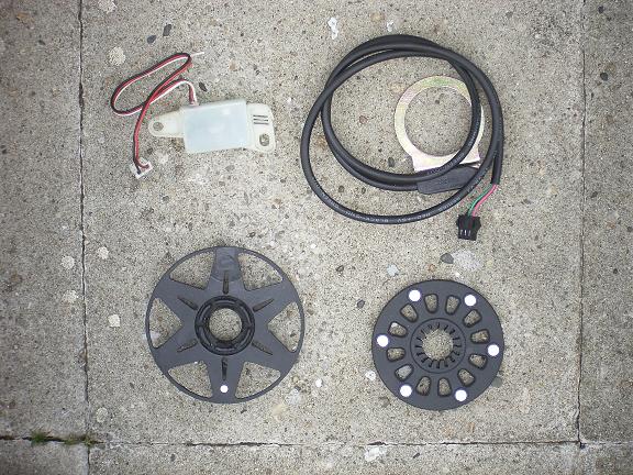

Inserito il - 01/01/2011 : 13:36:51  Mostra Profilo Invia a Dasti un Messaggio Privato  Rispondi Quotando
Ecco i due PAS: a sinistra quello "vecchio" abbinato ad una ruota (in origine di colore avorio) con un solo magnete a destra il PAS nuovo.
La miglioria sta nel fatto che montando il "vecchio" PAS si perdevano circa i 3/4 di potenza, col nuovo la perdita è minima; inoltre come avrai, notato dalla ruota abbinata al PAS, prima bisognava effettuare fino ad un intero giro di pedali poichè era presente un solo magnete.
Che sia più comodo usare la bici kittata senza PAS è inequivocabile però bisogna anche considerare le implicazioni legali; ripeto "Il nuovo sensore PAS, contrariamente al vecchio, assieme al manettino funziona egregiamente; il mio consiglio è di montarlo". Sottolineo assieme al manettino.

Inserito il - 06/01/2011 : 20:46:26  Mostra Profilo  Visita l'Homepage di Baz Invia a Baz un Messaggio Privato  Rispondi Quotando
capito......
è lo stesso che ho io
diciamo che il manettino può essere utile come settaggio dell'assistenza motore !?
Mi sembra comunque che il consumo sia sensibilmente alto con il PAS, confermi ?
(non ho ancora misurato ma ad occhio sono ben lontano dai 40km che faccio con la mia 10Ah senza PAS sulla stessa bici)
Inserito il - 06/01/2011 : 21:16:24  Mostra Profilo Invia a Dasti un Messaggio Privato  Rispondi Quotando
Si esatto è lo stesso che hai Te; per "PAS vecchio" io intendevo un "PAS molto vecchio".
Precisamente come dici Te Baz: "il manettino può essere utile come settaggio dell'assistenza motore" perchè, senza di esso, il PAS non ha un funzionamento molto modulato.
