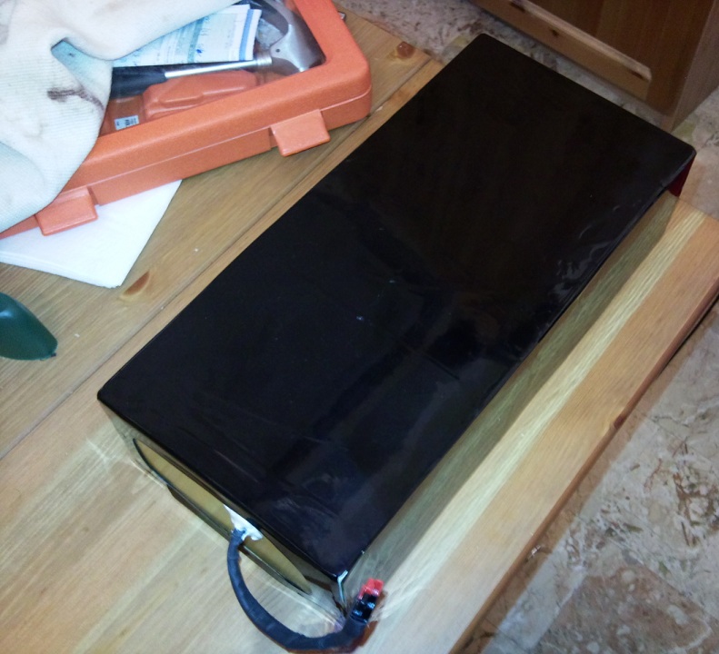

Ciao a tutti, ho un "piccolo" problema con la batteria. E' quella in firma. La bici è inutilizzata da settimane, non pensandoci ho lasciato il turnigy collegato e credo che in tutto questo tempo abbia scaricato la batteria. Allora la metto in carica ma nulla, il caricatore non parte. Quando lo collego alla presa di corrente ci sono le luci rossa e verde accese, lo collego alla batteria stessa storia. Non succede nulla. La combinazione di luci è qualla di batteria carica, ma la batteria non da nemmeno la corrente per accendere il wattmeter.
Che faccio?

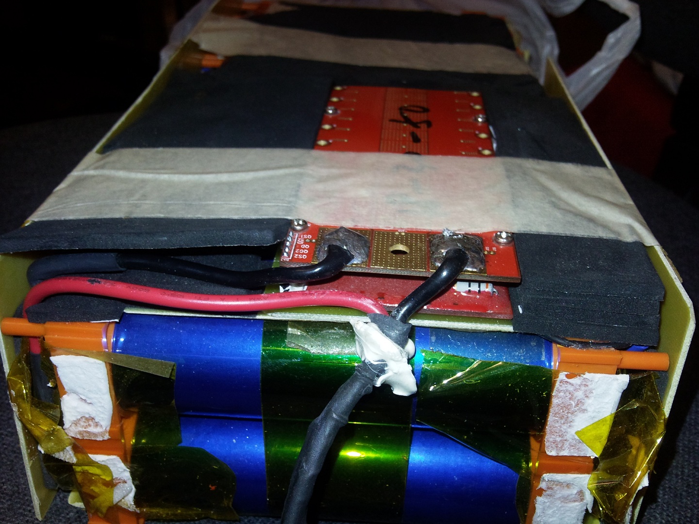

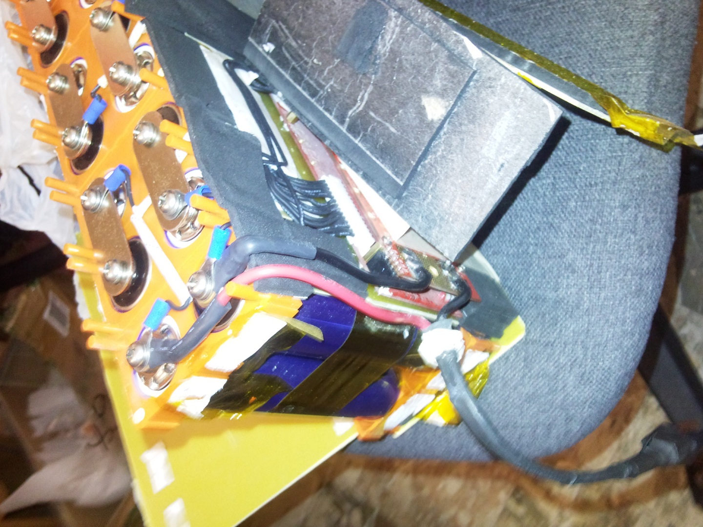

Mi è stato fatto notare che per la carica serve un cavo negativo diverso da quello usato per la scarica. Nel mio pacco batterie era presente solo una coppia di cavi, un negativo e un positivo, come da foto.
Una volta aperto il pacco, in effetti c'è un terzo cavo, negativo, ma parte dal bms e finisce in una cella.

kominus, anche io ho lo stesso BMS, e i 2 fili che escono li usi sia per caricare, sia per la scarica. In un primo modello, però, ho avuto il tuo stesso problema, dopo 3/4 cariche, non riusciva più a commutare il verso della corrente e anche a batteria carica (o scarica), il BMS era in blocco.
Dandogli in famoso "colpetto" con un dito, il tutto ripartiva...
Alla fine ho cambiato tutto il BMS, e ho risolto...

Spesso quando la batteria è molto scarica il BMS non si chiude. Prova a collegare direttamente il caricatore alla batteria almeno fino a metà carica e poi ricollegalo ai fili predisposti.

quoto barba, così hanno già fatto in molti. devi bypassare il BMS in carica. collega il + e il - del caricatore direttamente ai rispettivi poli sulle celle. magari per fare prima puoi usare anche dei morsetti. occhio a non fare corto pero'!

fatto! è partito!!!! adesso lo lascio caricare così per una mezz'ora e poi ripristino tutto come prima?

dopo 40 minuti ho ricollegato il bms, è partita la carica regolarmente. uff oggi me n'è capitata una dietro l'altra, mi mancava solo la batteria :D
