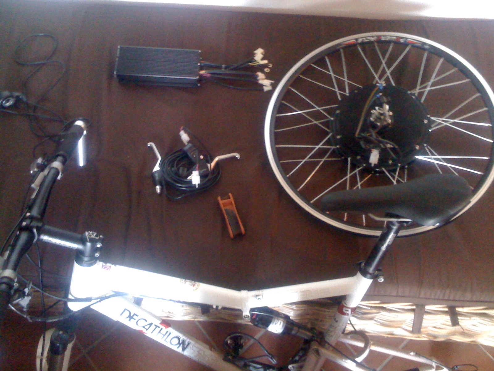

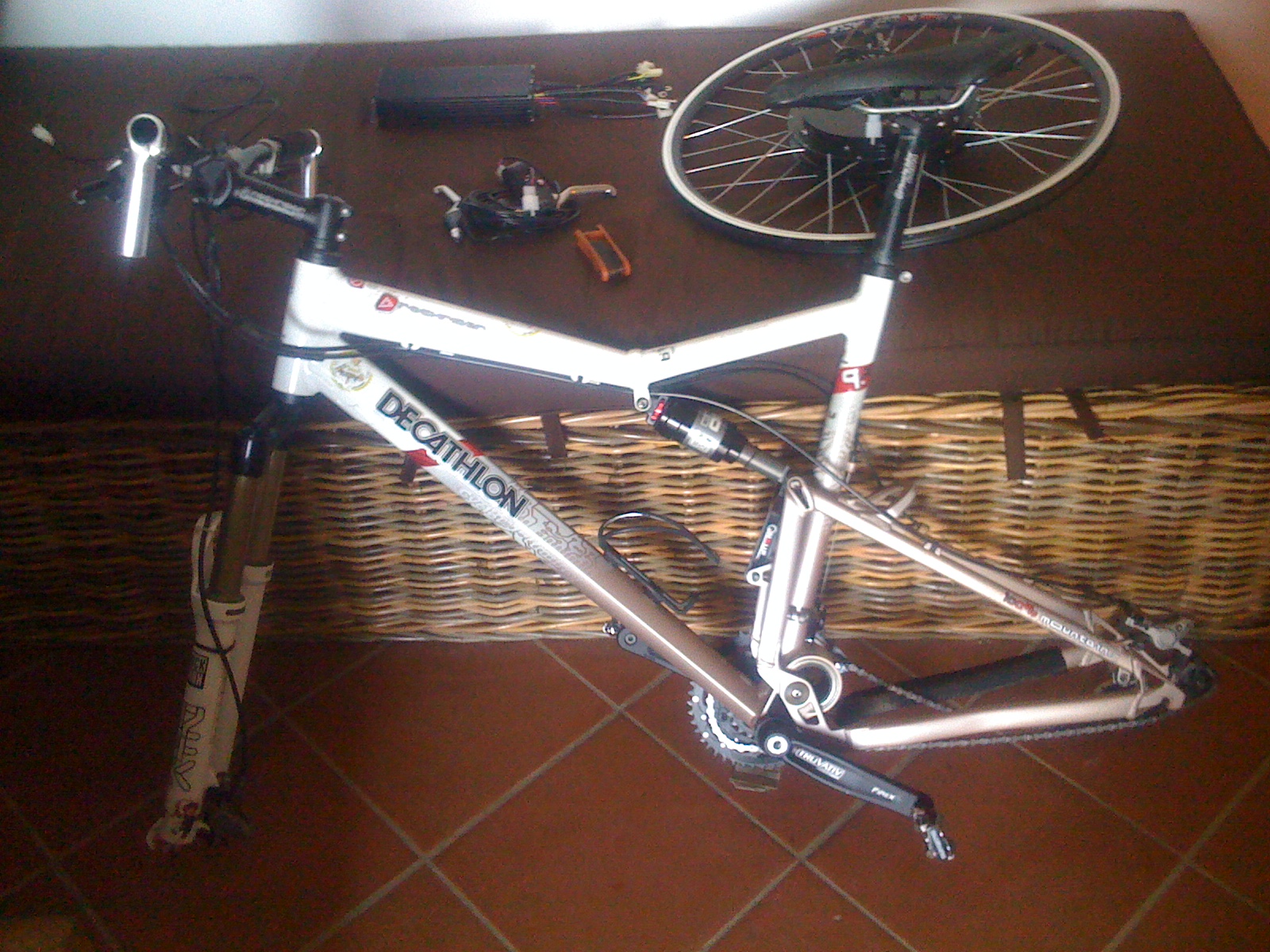

ciao ragazzi forse non ricordate ma vi avevo accennato qualcosa...
rockrider 9.2
205hs

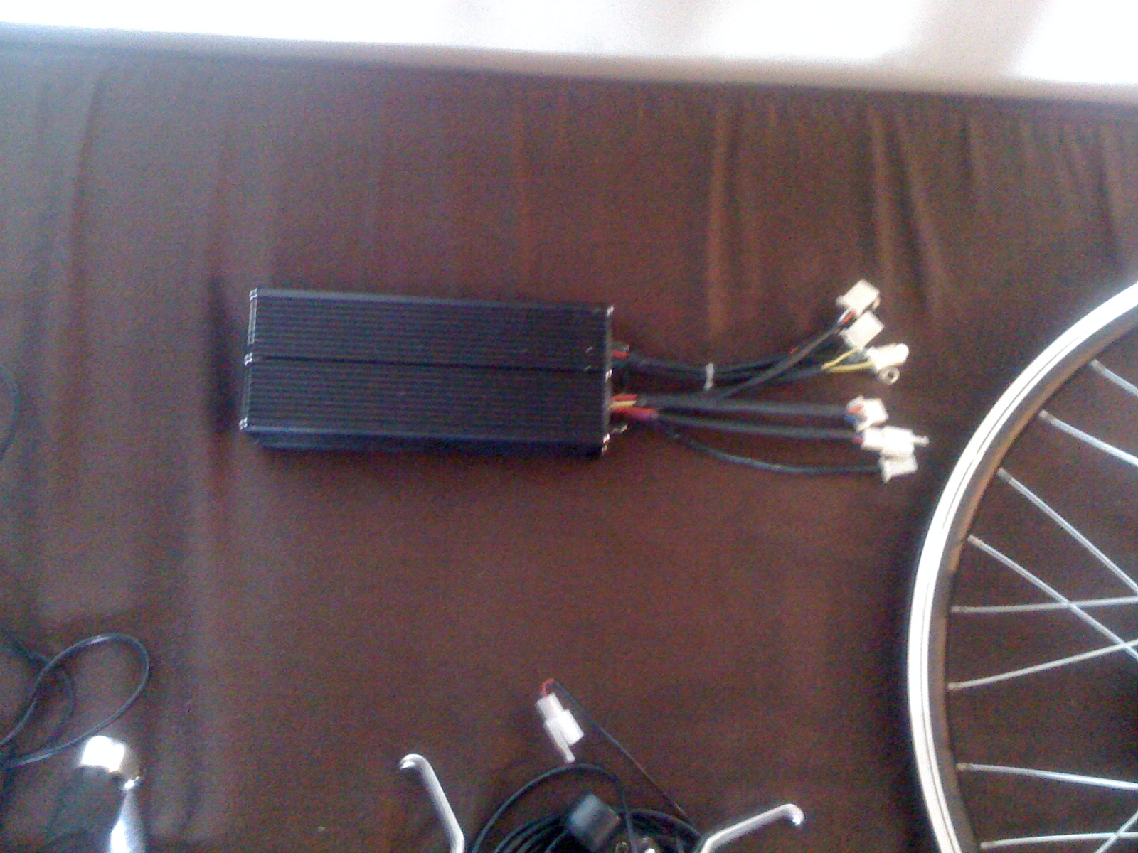

hulk (48V) ma se i condesatori non ce la fanno si vedrà
tre batterie litio 24V 10 ampere (totale 72V per 4kg di peso)
cerco i maxiss hookwroom 26x2.5 dove li trovo?
comunque la preparazione della belva sarà affidata alle cure del grande barba 49....una garanzia di ottimi risultati.
a presto per aggiornamenti

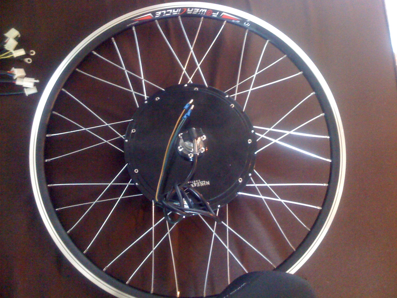

SE vuoi fase una vera belva, io partirei subito cambiando i cavi del motore.
E anche i connettori.

Ciao,io le ho ordinate qui...http://www.bike-discount.de/shop/k361/a6738/hookworm-26-x-25-60a.html

brum ha scritto:
dimenticavo di ringraziarel weelkits (raffaele)per la disponibilità e gentilezza
E' un piacere !
I connettori della Hulk sono diversi da quelli delle altre centraline e non c'è bisogno di sostituirli con i coccodrilli (mammuth).
E' vero invece che sono diversi a quelli sul motore tra loro e bisogna adattarli. Ma è un gioco da ragazzi...
I cavi del motore, poi, sono di tipo aeronautico su tutti i motori e mai nessuno li ha sostituiti...
Buon lavoro (P.S. me ne sto facendo una simile anch'io)

arrivati i maxiss hookwroom 26x2.5
in due giorni
grazie tpower
aspetto solo le batterie e poi foto a volontà

Complimenti per la bici, il kit e sopratutto per il preparatore illustre!!!
Concordo sulla qualità del cavo motore della nine. Danneggiarlo è davvero dura, anche se sembra
deboluccio a guardarlo, le guaine del mio motore sono risultate molto resistenti al taglio ed
alla perforazione, inoltre nonostante i fili non siano particolarmente spessi, non ho notato
surriscaldamenti.
La hulk purtroppo non tiene 72V, ma è un peccato non usare la bestiola!
Ho sentito parlare bene delle Kelly, ma prima proverei a modificarla
per farla andare a 100V: condensatori, mos, resistenze.
Vorrei tanto farmi un nine stella triangolo, ma non voglio modificare il mio motore.
