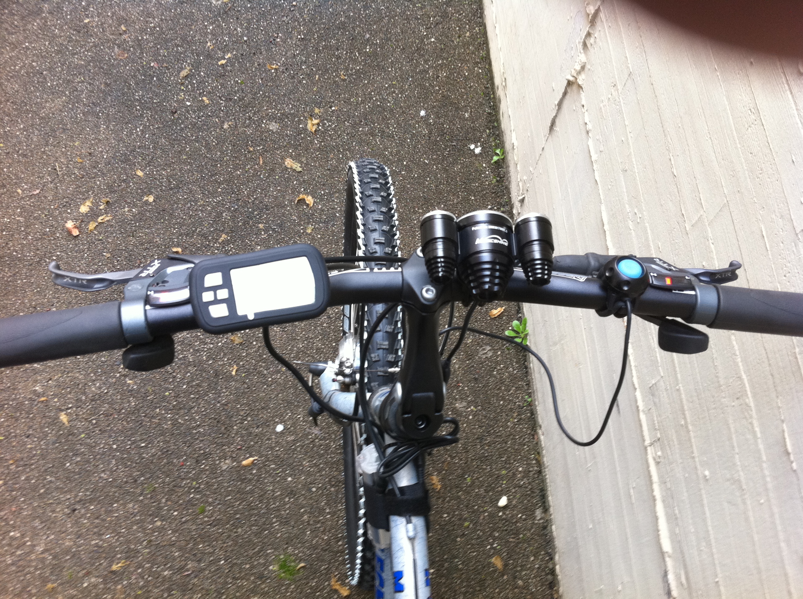

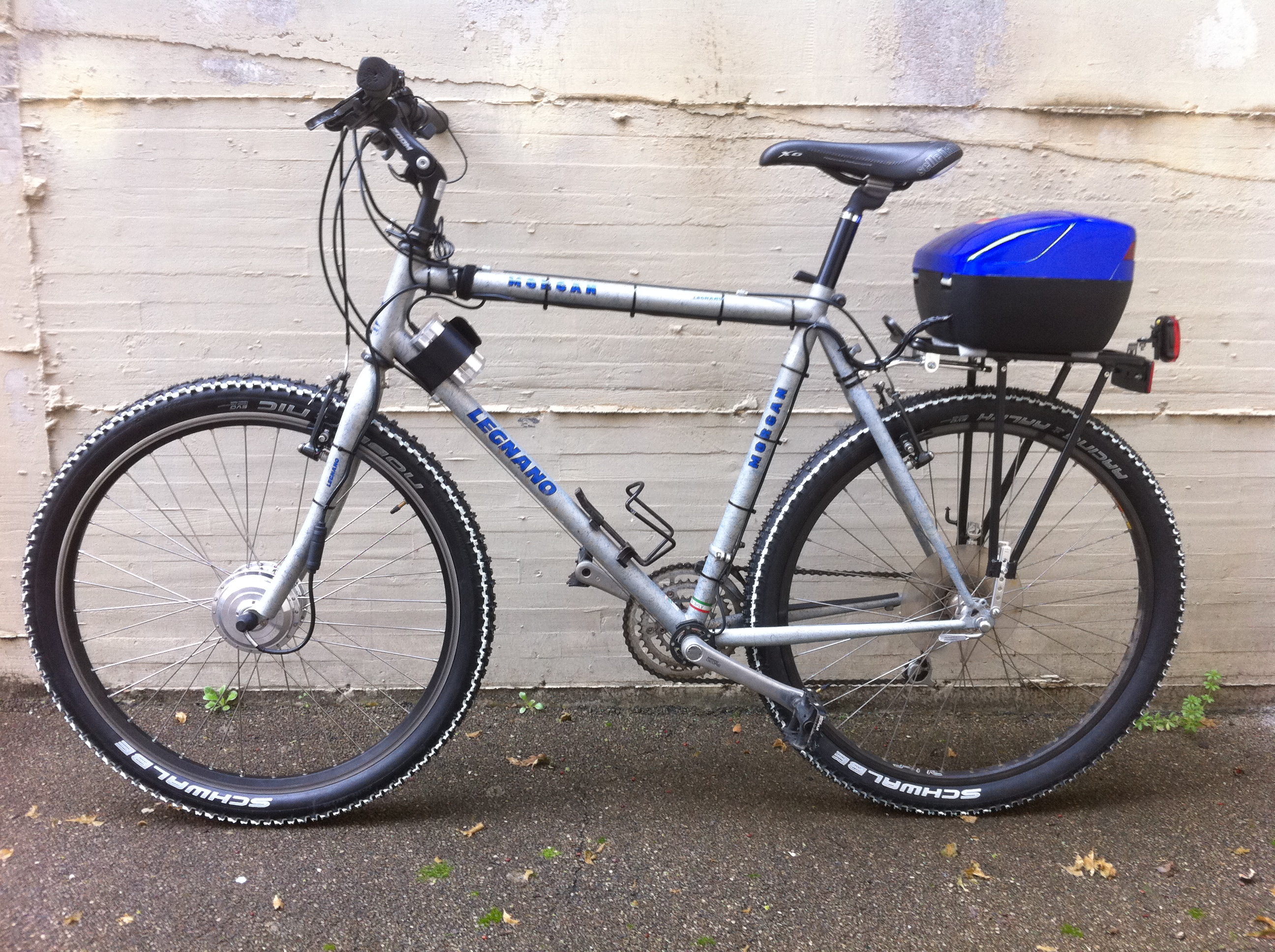

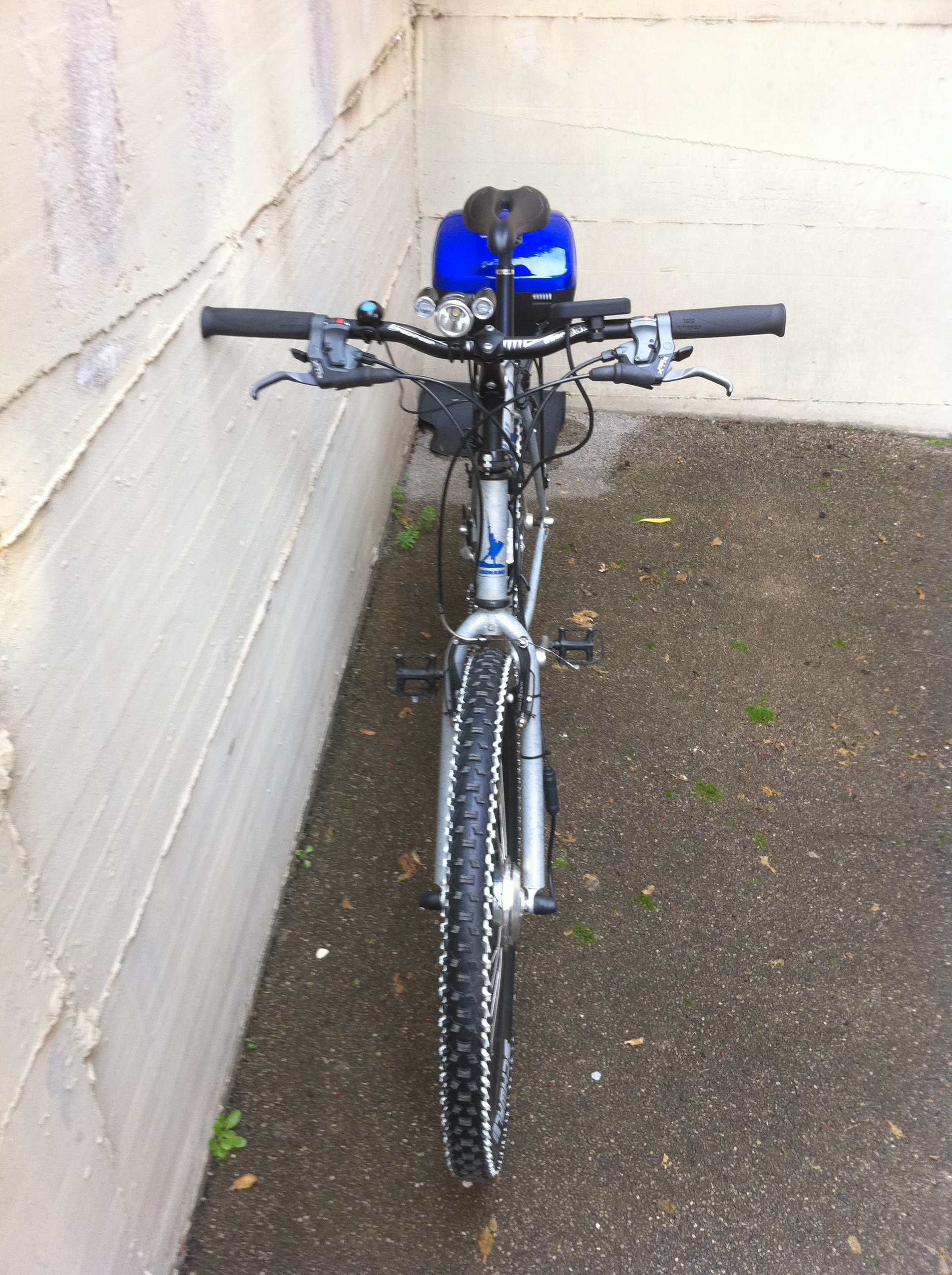

Un cordiale saluto tutti gli amici del forum. Dopo mesi e mesi di sola lettura e avendo una vecchia MTB della Legnano, invogliato dalle vostre esperienze, ho deciso la trasformazione della stessa in e-bike. La mia scelta è caduta sul Kit della Rftec perché mi sembrava molto semplice come installazione e, non'ultimo, per la presenza del display. La bici è il modello Morgan della Legnano. Quando uscita, nei primi anni 90 era il modello top, con componentistica di tutto rispetto, Shimano deore DX e XT, e telaio in CR-MB con saldature TIG. A causa della rottura del comando del deragliatore ho sostituito entrambi i comandi con un modello XTR trovato usato, ma con leve per freni v-brake. Ho dovuto. quindi sostituire anche i vecchi freni cantiliver con dei nuovi v-brake della Avid. Ho cambiato anche le gomme, oramai vecchie, la pipa del manubrio con una regolabile e il manubrio con uno più lungo per poter sistemare con comodità i vari accessori che vedete nelle foto.
La batteria è una una LiFePO4 da 20A comprata su Ebay in cina ed installata, insieme con la centralina in un vecchio bauletto recuperato da una E-bike Camaleo che ancora posseggo. Con questa bipa ho fatto alcune centinaia di km. provandola amche in salite con pendenze oltre il 15% e nonostante la mia mole (187 cm x 98 kg) sale che è una bellezza.
Vi allego alcune foto.

ora ci mancano le specifiche della parte elettrica.. a quanto alimenti, centralina etc.
..e appena puoi le prestazioni !
che cos'è il pulsante azzurro sulla destra del manubrio? un interruttore?
bello il display, possiamo vederlo acceso?
il motore è molto contenuto in dimensioni che modello è? cute, tongxin ?
ciao e complimenti!

Mi associo a tutte le domande di Bentax!!!
Inoltre chiedo se quelle a fianco del fanale centrale sono le frecce!

L'oggetto misterioso sul manubrio è questo:http://www.magicshinebikelights.co.uk/magicshine-mj-816-1400-lumen-bike-light-set.php?it=30&ca=1&p=1&so=0 e il pulsante blu che si vede è il comando d'ccensione mentre il "bombolotto" tenuto col grosso strap sul telaio è il suo pacco batterie.
Il kit di elettrificazione si trova su www.rftec.eu ma non vengono messi molti dati tecnici

Il motore è prodotto dalla Vitenso, è un classco geared da 250 W. Io lo alimento a 36 volts per rimanenre nei termini di legge, tant'è che non ho neanche montato l'acceleratore a pollice. Appena posso faccio delle foto del display acceso e le posto. Tramite di esso è possibile regolare l'assistenza su sei livelli e durante la marcia da l'indicazione in tempo reale dell'assistenza fornita nonché il livello di carica della batteria e la velocità attuale.
Il pulsante azzurro è il comando di accensione e regolazione del fanale formato da tre proiettori a led. In totale forniscono una illuminazione di 1400 lumen.
Domenica scorsa ho fatto circa 65 km consumando 1/3 della carica. Ho fatto dei test su un tratto di salita molto ripida e fino al 21% di pendenza sono riuscito a salire anche se con una certa fatica con il rapporto più agile disponibile sulla bici 28/28. Su un tratto ancora più ripido, non riuscivo ad andare avanti ed ho dovuto proseguire a piedi. Comunque, nei tratti di pendenza del 12-15% riuscivo a salire senza fare molta fatica. In pianura il motore assiste fino a circa 28-29 km/h.
