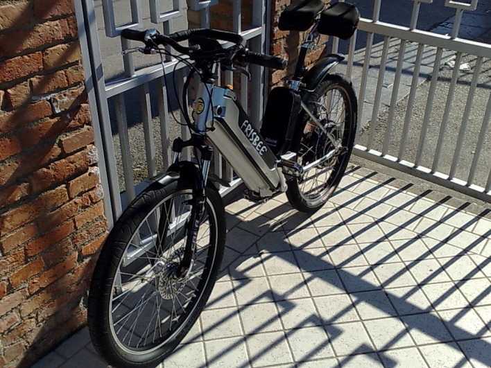

Innanzitutto un ringraziamento particolare a tutti, sia per i consigli sia per le conoscenze acquisite, permettendomi di concretizzare un'idea che mai e poi mai sarei stato capace di realizzare da solo!

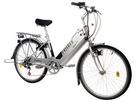

Sono partito da qui:
30,94 KB

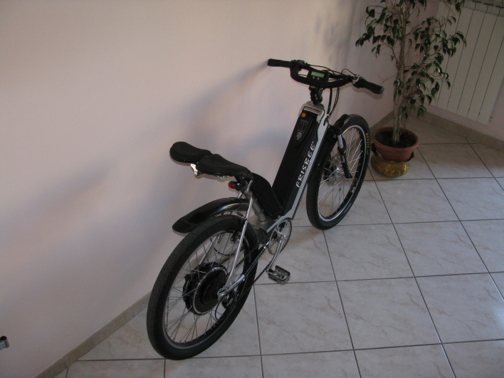

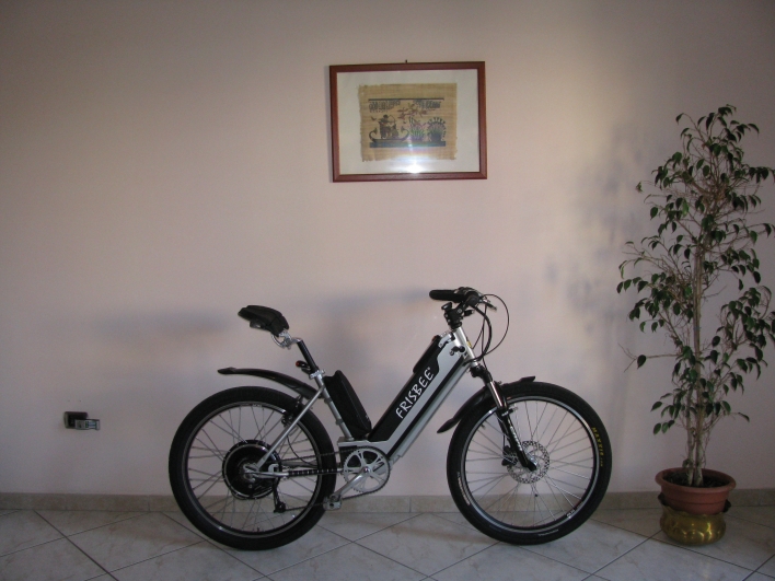

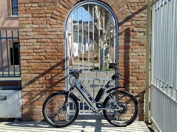

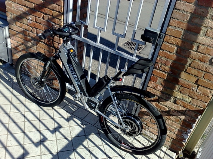

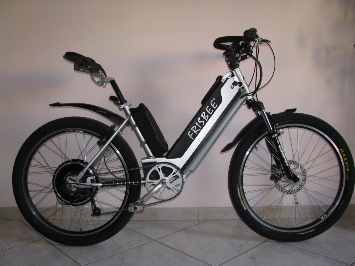

Questa e' la trasformazione:
418,45 KB
409,67 KB
394,47 KB
414,21 KB
Nota importante:
abbiamo controllato e verificato il telaio in più punti e sebbene molto sollecitato non è stato necessario nessun intervento di rinforzo, modifiche cosi estreme hanno evidenziato che il mezzo, se utilizzato stile moto, si lascia guidare con sicurezza e manegevolezza inaspettata, proprio come una piccola motard.
Ultima considerazione: la bici è ancora pedalabile e scorrevole,fino a 20 kmh,ma il peso di 35 kg la limita ad un uso elettrico.
Aspetto i vostro pareri e giudizi,come al solito.

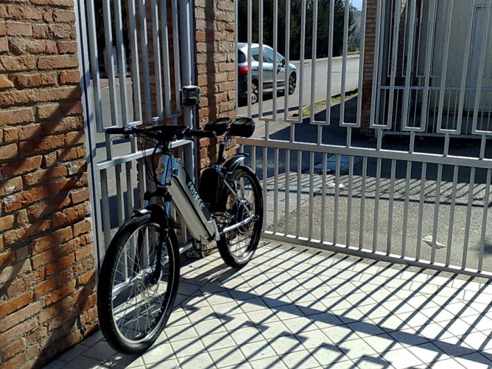

Inserito il - 09/02/2011 : 11:53:51  Mostra Profilo Invia a Bengi un Messaggio Privato  Rispondi Quotando
SPETTACOLARE!!!!
Trasformazione magistrale e perfettamente riuscita sotto tutti i punti di vista!

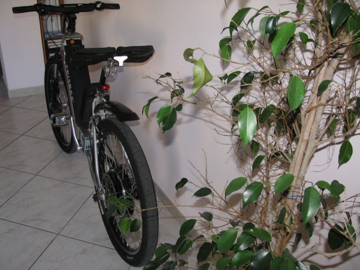

Un piccolo appunto (amichevole) però te lo devo fare: non puoi mortificare l'avvenenza e la maestosità di tale bipa con delle foto aventi una cancellata come sfondo e soggetta a varie forme di ombre portate che "inquinano e deturpano" la linea pulita della bipa!!!
Quindi, per favore, potresti rifare le foto con un fondo chiaro uniforme? (basterebbe appoggiarla ad una parete) ...

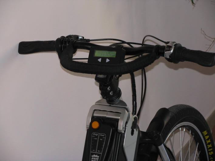

P.S. Che cos'è e a cosa serve l'arco agganciato al manubrio?

Inserito il - 09/02/2011 : 12:16:20  Mostra Profilo  Visita l'Homepage di ik Invia a ik un Messaggio Privato  Rispondi Quotando
Grazie Bengi, ho intenzione di pubblicare un video con delle foto più dettagliate, appena ho un po' di tempo lo faccio, promesso!
Il maniglione mi serve per diversi usi, principalmente come impugnatura alternativa al manubrio e delle volte come sostegno per il mini portatile che uso per settare la Kelly.

Veramente una bici spettacolare, si riconosce benissimo l'origine ma è veramente un altro pianeta, e questo senza parlare delle prestazioni!!!
Bella anche la colorazione, sportiva ed elegante allo stesso tempo... i miei complimenti per il gusto e per la tecnica.

GRANDE! mi piace proprio. è pulita ed elegante. hai "rimasterizzato" la Frisbee ma non si vede neanche, se non per il nine la dietro. e in realtà sotto le spoglie di una "normale" bipa si nasconde il missile! veramente una soluzione azzeccata. complimenti.
PS: ti va di ripostare le componenti elettriche (motore-centr-batt) insieme alle foto senza cancelli

I cancelli hanno rovinato un' OPERA D'ARTE.
Però chi ha l'occhio allenato alle e-bikes intuisce subito al di là della bellezza estetica la soluzione potente e, allo stesso tempo bilanciata da motore posteriore e batterie sull'anteriore. Sospensioni e pneumatici "cattivissimi", ... da piega.
Come dire: hai traformato un rospo in un principe (non se ne abbiano i possessori di Frisbee: è solo un eufemismo, dovuto ad un attimo di "folgorazione" di fronte alla bellezza).
geppetto2009
joffa
3956 Messaggi
Inserito il - 09/02/2011 : 15:15:33  Mostra Profilo Invia a joffa un Messaggio Privato  Rispondi Quotando
E' proprio bella.
Ho preso una foto, ma i cancelli sono di troppo. Non potresti demolirli ?
Mi piace molto e poi le batterie sono al posto giusto.

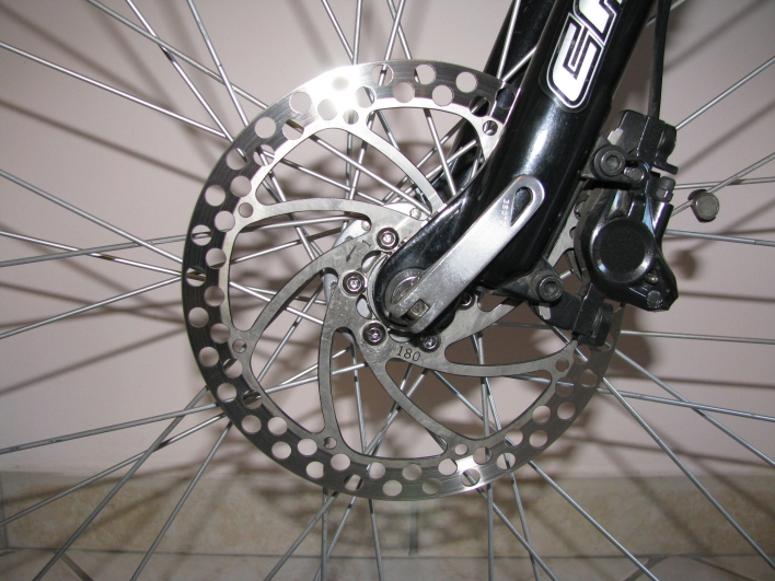

Una cosa sola: il disco da 203 lo avrei messo davanti anche se vedo che ha solo funzione "Stealth".
Peccato che non si possa mettere un ammortizzatore posteriore.

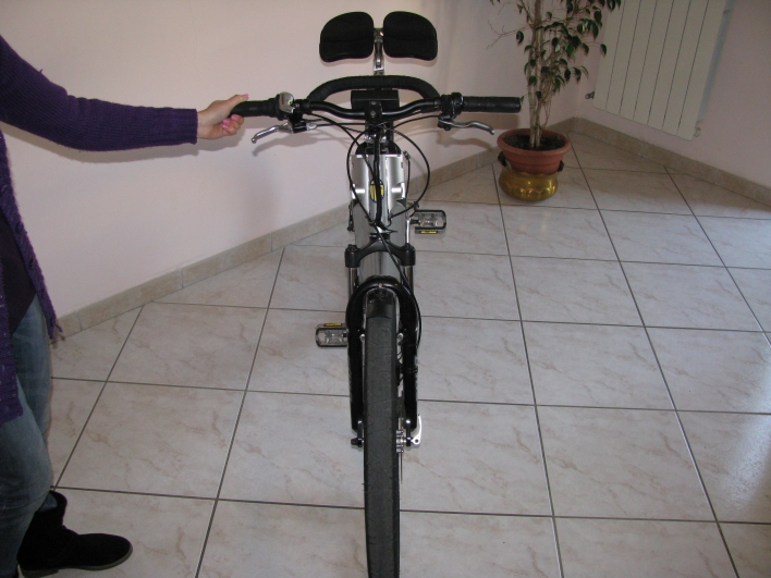

Ma la cosa che mi manda in estasi è...la sella bi-chiappa !
Ehmmm, non è che con i contraccolpi tende ad aprirsi...

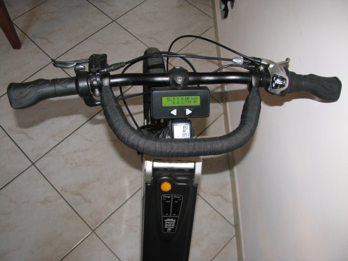

Inserito il - 09/02/2011 : 15:59:41  Mostra Profilo  Visita l'Homepage di ik Invia a ik un Messaggio Privato  Rispondi Quotando

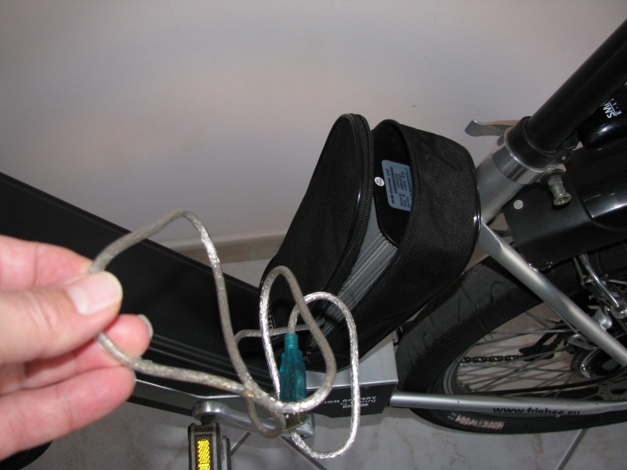

su richiesta:
269,63 KB
286,12 KB
264,4 KB
238 KB
342,81 KB
322,9 KB
264,3 KB
263,88 KB
273,12 KB
266,1 KB

La kelly e' stata una scelta 'importante' in tutti i sensi e mi sta dando un sacco di soddisfazioni, e' semplicemente PROFESSIONALE! La regen è gestita come per la parte propulsiva con possibilità estese: digitale, manuale, con accelleratore, leve freni o interruttore separato.
Ho un piccolo portatile che mi porto dietro quando faccio i test e posso gestire quasi in tempo reale la bici quindi non e' stato necessario aprire e modificare il CA (preoccupato anche da eventuali problemi che il CA si porta dietro!)

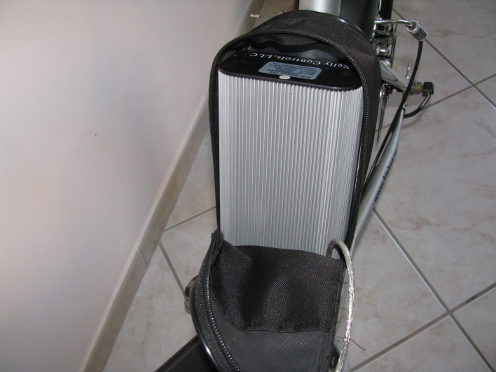

Inserito il - 09/02/2011 : 17:51:37  Mostra Profilo  Visita l'Homepage di ik Invia a ik un Messaggio Privato  Rispondi Quotando
@Bentax
Descrivo in modo semplice le caratteristiche principali:
Batteria:
celle con Ioni di litio manganese da 72V 10Ah 10C di scarica continua e 20C ad impulsi
Modulo:
Kelly 72331, modificato nel firmware per abilitare il cruise controll, con 50A continui e 100 per 30sec, anche se ho letto assorbimenti di oltre 130A.
Motore:
Nine C Rh205HS, parco nei consumi e ben gestito dalla Kelly che ne esalta le qualita' da corsaiolo.
Ho fatto un po di test con la hulk prima (bruciandola a 72V, ricordo che nasce per i 48 V) ed una Ecrazyman dopo, che si è comportata egregiamente perche' nativa a 72, poi sono arrivato alla Kelly che considero molto piu' gestibile sia per l'interfacciamento software che per il suo costo relativamente modico.

complimenti una bella realizzazione linea molto pulita,senza fili sacche e scatole appiccate per il telaio,mi ricorda un po' il ciao!
L'idea di utilizzare una bici elettrica come prototipo potente e veloce mi e' venuta proprio leggendo il forum e ti spiego subito il perchè.
Guardando le realizzazioni di molti utenti mi dicevo cosa avrei fatto io nel caso in cui ect ect.. e sono venute fuori delle linee guida che ho cercato di seguire, tra cui:
Non avrei utilizzato un telaio da rinforzare-modificare
Non avrei preso un tipo di bici su cui non poter nascondere cavi e connessioni
Non avrei preso una bici dove l'alloggio batteria non fosse stato correttamente posizionato
Per costruire una bici con potenza e caratteristiche legali queste linee guida non sono necessarie o almeno non tutte ma, per fare un 'missile' c'è il discorso sicurezza su cui non si scherza, attenzione!
Volendo potevo smontare lo chassis che contiene le batterie e fare una realizzazione tipo Stealth con delle carenature adeguate, ma poi ho preferito lasciare l'idea originale per non rendere la cosa un fenomeno da guardare e basta!

Le luci per una bici così non servono, anche se qualcosa ho messo, vedi bene sotto lo sterzo e sotto la sella.
Uso la Kefren anche per la Merida 901, e' semplicemente FANTASTICA per le lunghe percorrenze:

Ooohh, grazie ik!
Ho visto le nuove foto (specie la seconda) che finalmente rendono giustizia!!!
Complimenti ancora!!!
Al di là del telaio aperto (che può piacere o no) credo che comunque tale realizzazione sia da esempio per quanti si vogliono cimentare nella elettrificazione di una bipa.
Equilibrio, eleganza, leggerezza, solidità, accostamenti cromatici, linea pulita, studio minuzioso anche dei più piccoli dettagli: nulla è stato lasciato al caso!
Direi un perfetto connubio di design e prestazioni!!!!
Insomma: BELLA, BELLA, BELLA!!!
tu avrai anche imparato molte cose dal forum, ma direi che ora siamo noi che dobbiamo imparare da te!!!
P.S. Nel caso di parcheggio "esterno", consiglierei almeno un 5 Kg di catena e lucchetto, con immancabile allarme satellitale!!!
P.P.S. Molto bella anche la specialissima!

@Bengi
Grazie ancora per i complimenti.
..cura nei particolari dici?
Ho perso il conto di quante volte ho tolto e rimesso le manopole con l'alcool, per cercare la posizione piu' idonea tra il nuovo selettore del cambio e l'accelleratore.
I possessori della nuova Frisbee sanno di cosa parlo; la manopola del nuovo modello difatti viene montata a sx con i numeri delle cambiate al contrario, a me sta' cosa non andava giù montandolo a dx, così facendo però ho allungato la distanza dell'accelleratore, quindi ho spostato quest'ultimo a sx ergonomizzando al massimo i risultati.

joffa ha scritto:
Vedi di non passare i 45A continui, se non vuoi arrostire anche il motore...
Ma...quanto fà in velocità ?
Ho fatto un po' di test andando anche altre i 45A continui, riscalda molto, tanto da non poterlo toccare, al momento funziona ancora regolarmente, quando sarà andato in corto lo sostituirò, con un kelly motor probabilmente.
La kelly controller gestisce la corrente in modo molto professionale, destinando al motore fette d'energia secondo i parametri impostati via software, così come può regolare anche autonomamente il calore eccessivo, limitando o bloccando prima della rottura, per questo stò valutando l'acquisto di un motore Kelly che hanno sensori di calore già di serie.
Il tuo motore mi consente velocità di circa 70kmh con una tensione a pieno carico di 84,5V, il peso da spostare è di 80kg più 35 di bici.

bellissima ik,nelle foto con i cancelli sembra un leone in gabbia che vuole passare dall'uso interno che gli sta stretto ad un uso esterno per godersi tutte le strade della tua zona e diventarne il re elettrico.
bella questa gigi!
e-bikes:
Inserito il - 10/02/2011 : 18:18:23  Mostra Profilo Invia a gigi35 un Messaggio Privato  Rispondi Quotando
grazie bentax,è la ik-bike che mi ha ispirato.

elettroneofita ha scritto:
bella! ma non capisco, dici di aver montato "luci a dinamo con lampade e led del CiTyHelmet" .... cioè? che dinamo?
Al posto della dinamo e luci originali ho messo due semplici sistemi a led, piccoli e discreti, solo per dare una luce di posizione diciamo così, poi ho anche il cityhelmet
Gigi,
mi pare di avertelo già detto nel caso lo ripeto:tu hai uno spiccato senso artistico e questa frase lo dimostra!
Hai colto qualcosa che io avevo volutamente cercato con le foto vicino ai cancelli, difatti quando il mio collega di lavoro ha letto la tua replica mi ha subito fatto notare la cosa, chiedendomi:"questo e' quello dei video strani?"
