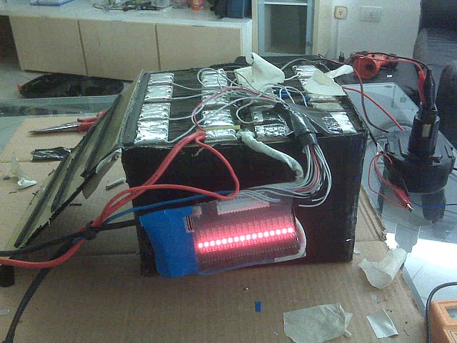

Ciao a tutti e bentrovati.
Riparto da questo mi0 vecchio post avendo ricevuto da Ping il nuovo BMS e che ringrazio nuovamente per l'assistenza e per la professionalità e l'assistenza fuori dal comune.
http://www.jobike.it/forum/topic.asp?TOPIC_ID=9499
I problemi però non erano finiti, il blocco celle che avevo ricevuto presentavano una tensione che all'apparenza pareva di 3.32v ma che di fatto dopo un attimo sotto carica batteria andava al suo massimo 3.72 e bloccava l'erogazione di altra carica da parte del nuovo charger di Ping.
Ora ero di fronte a due strade (non so se ne fossero altre all'orizzonte ma il tutto nasce da estrazione amministrativa e non elettronica), o ricaricavo 15 celle o ne scaricavo una.

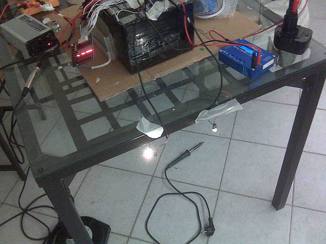

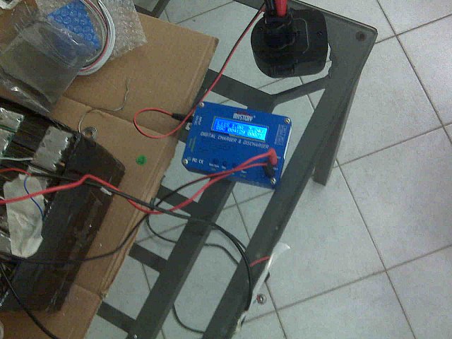

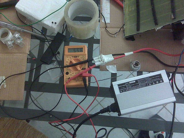

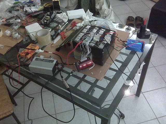

Deciso a scegliere la seconda strada utilizzando un carica/scarica da lipo ma con un massimo di 1Ah ora costruisco un accrocchio vergognoso, composto da
1) carica batteria Ping in funzione
2) tester per controllo cella e/o tensione totale batteria
3) scarichino per tenere sotto scarica la cella che diversamente bloccherebbe la ricarica totale
4) 2 lampadine da 3v per raggiungere i 2Ah di scarica e controbilanciare i 2Ah in carica della cella full.
5) batteria 12v trapano elettrico
Sicuramente un lavoro da cani e malfatto ma almeno dal punto di vista estetico molto divertente (specialmente la faccia della mia compagna quando guardava la tavola e scossava la testa con fare esplicito, ma la passione per certe cose è quella che tutti voi conoscete.
Ora le foto e per cortesia come dicevano nel FAR WEST…."NON SPARATE SUL PIANISTA".

Inserito il - 26/04/2011 : 14:06:31  Mostra Profilo Invia a Barba 49 un Messaggio Privato  Rispondi Quotando
Roba da far invidia ad Archimede Pitagorico e al suo laboratorio, ma come si dice, l'importante è il risultato quindi:
Inserito il - 26/04/2011 : 15:34:39  Mostra Profilo  Visita l'Homepage di Daniele Consolini Invia a Daniele Consolini un Messaggio Privato  Rispondi Quotando
Tutto è bene quel che finisce bene!
Hai avuto una botta di fortuna pazzesca però, lasciatelo dire! Nel senso che non era affatto ovvio che sia il charger Ping che il charger da modellismo avessero le uscite flottanti! Nel caso opposto avresti avuto una fiammatona!
Meglio così!!! Spero proprio che quella batteria torni presto ai suoi massimi fasti!

Ciao,mi unisco anche io a quelli che sono riusciti a fare un disastro cosi in casa ...posso chiedere cos'é precisamente quella scheda con tutti led rossi?
ciao Lorenzo e bentrovato.
La scheda con tutti i led rossi (16) è il BMS della batteria che con i led accesi indica il corretto caricamento della batteria stessa in ognuna delle singole celle, sempre 16.

A pensavo fosse una scheda a parte...bello come bms, mi piacerebbe anche a me aveve la possibilità di controllare la corretta carica di ogni cella
