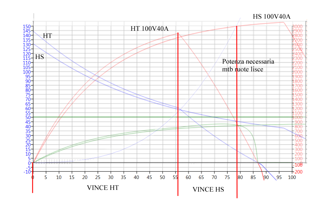

Già, da elettronico io sto con la HTF (HighTorqueFaction) sulle alte potenze. Dato che le alte correnti sono molto più problematiche (componentisticamente parlando) da gestire delle alte tensioni.
Si le alte tensioni sono più pericolose, ma basta starci attenti, se pensate che a casa abbiamo i 220V...
A parità di potenza massima teorica (facciamo l'esempio di un HT a 100V40A=4000W o un HS a 66V61A=4026W) i 20A che le batterie dovranno fornire in più creeranno molte più dispersioni nell'HS (dato che ricordo che aumentano con il quadrato della corrente) per precisione il 57% in più.
Significa che la potenza di picco effettiva sarà minore su un HS rispetto ad un HT.
Per dimostrare ciò ecco un grafico dal simulatore di ebikes.ca che dovrebbe togliere ogni dubbio:
373,92 KB
Si può vedere come la potenza effettiva dell'HS è minore anche se in teoria dovrebbe essere la stessa.
Aggiungo anche che i cavi più grossi, le batterie più prestanti e i componenti elettronici adeguati per 60A occuperanno più spazio rispetto a quelli per i 40A.
Queste differenze si fanno più pesanti più si sale di potenza, finché si sta nelle potenze legali disperdere 10W o 15W sui cavi/componenti non fornisce vantaggi a nessuna delle due configurazioni, anzi per fare i 50Km/h dover avere i 48V (su un HS) o i 66V (su un HT) fanno pendere la bilancia della comodità sugli HS (come dice Guidoodiug).
Ma ricordatevi che quando si inizia a pompare di KW il 57% in più di perdite si fanno sentire anche con un 500-600W in meno di potenza alla ruota mica noccioline.
Come al solito bisogna valutare situazione per situazione non essendoci sempre la soluzione ottima per tutti.
Edit: N.B.: Con questo non voglio consigliare le alte tensioni che sono e rimangono pericolosissime (soprattutto quelle continue) stiamo sotto i 48V che vanno benissimo! Io già per provare i 72 mi sto facendo le paranoie... Ho solo voluto fare un po di calcoli che (per fortuna) sono sempre obbiettivi e non opinioni!

tempesti73
201 Messaggi
Inserito il - 12/05/2011 : 16:23:40  Mostra Profilo Invia a tempesti73 un Messaggio Privato  Rispondi Quotando
secondo me non è questo il termine di paragone per confrontare le 2 motorizzazioni.
Cosa succede se si alimentano tutti e due con 100v e 40A
Succede che ht sta davanti di pochissimo (15% di watt x le velocità basse e 7% in + di watt per quelle + alte) fino ai 60km/h e poi si siede e hs gli fa barba e capelli.
Dal grafico si vede che a 33 volt dopo i 20km/h hs esprime una potenza decisamente maggiore, a 66v dopo i 40km/h equesto mi fa presumere che a 100v a 60km/h farà lo stesso)
ti trovi un ht leggermente + potente alle basse velocità e potenze che non se ne accorge nessuno ed un hs che oltre le velocità indicate aumenta potenza e coppia in maniera notevole (40-50% in+).
che dite?

Inserito il - 12/05/2011 : 17:04:14  Mostra Profilo  Visita l'Homepage di blindo7 Invia a blindo7 un Messaggio Privato  Rispondi Quotando
scusate ma non capisco il grafico,a cosa corrispondono numeri rossi blu e neri?
poi come paragone per utilizzare lo stessa batteria sono daccordo,ma alimentndoli tutti e due a 100 v avrò un motore che fa 60Km/h e l'altro 100,
sicuramente un hs per il traffico non è l'ideale perchè ha la coppia ad una velocità più alta del fratello,quindi sotto coppia consumerà di più e renderà di meno,ma ad esempio per andare al mare(autonomia permettendo) sarebbe ideale

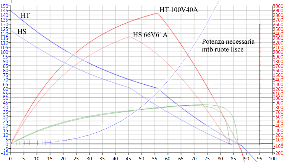

Inserito il - 12/05/2011 : 17:09:46  Mostra Profilo Invia a SuperZ83 un Messaggio Privato  Rispondi Quotando
Diciamo che ci sono tante altre cose da tener conto.
Se rimaniamo sulle alte potenze (100V40A) bisogna considerare che aumentare la tensione su di un HS a volte è controproducente, spiego meglio, se aumenti la tensione aumenti la velocità di giri ottimale ovvero dove il motore ha la massima efficienza, la linea verde (che si ha circa a metà della fase discendente del grafico).
Quindi aumentando troppo la tensione dell'HS hai una velocità massima irraggiungibile che va a tutto discapito dell'efficienza di tutti i regimi di rotazione inferiori.
Di questo te ne può fregare perché l'unica cosa che vedi sono più consumi a parità di velocità e maggior potenza dispersa in calore.
404,76 KB
Per il resto il grafico si può interpretare, tu lo vedi come lo hai descritto ma io potrei dirti che fino ai 56Km/h l'HT fa il culo all'HS poi dai 56 ai 78 vince l'HS, ma solo in allungo.
Constatando che il 90% del percorso sarà sotto i 56km/h, vale la pena fare quei 10km/h in più di allungo(dato che l'HT cmq ai 67 ci arriva)? a scapito di peggiori prestazioni tra i 0-56Km/h e minor efficienza in generale?
Si forse per scrivere in firma una velocità più alta...
Poi come ho scritto prima ognuno sceglie quelle che è meglio per lui. Altra interpretazione: se per qualcuno l'unica cosa è la velocità di punta, questi discorsi sono sterili dato che di sicuro sarà meglio l'HS ad occhi chiusi.
Ogni configurazione va studiata e avrà i suoi pro e contro... non esiste quella ottima, mettetevi l'anima in pace!
Il guidare è soggettivo, il consiglio è di provare! A qualcuno piacerà di più l'HS ad altri l'HT ma il bello di farsi una bici elettrica è anche questo!
Comunque i grafici e i numeri rimangono quelli, per tutti!

tempesti73
201 Messaggi
Inserito il - 12/05/2011 : 17:56:58  Mostra Profilo Invia a tempesti73 un Messaggio Privato  Rispondi Quotando
ma dal grafico si evince che non è che ht sovrasta hs...è solo leggermente sopra.
Nel punto massimo a 56 km/h ht ha 100w in più dell'hs (ossia 2850w contro i 2750w) che fa un misero 3,5% in più....penso che non se ne accorga nessuno.
Da lì in poi crolla in potenza..
Non credo che 100w in + su tutto l'arco siano cosi' significativi da giustificare tutti questi volt che sono molto pericolosi.
A questo punto la domanda è ma non potevano farlo un pò + coppioso?

Baastami avete proprio scocciato,ho fatto il cambio da HS in HT HT HT,così non vi sento più,manipolo di perfettini
Provate ad immaginare la destinazione del grafico stampato su cartone pesante ed arrotolato in caso di delusione per il SIFFREDX HT
e non perdonatemi quanto scritto
ROTFL
Sei troppo forte Robert!
