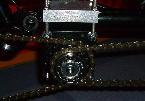

Ma un momento, ecopolis vende anche il "2 freewheel" che è quello che serve al nostro amico?
Per capire come funziona guarda questa foto, ha 2 ruote libere insieme:

Il sistema l'ho visto, però continuo a non capire (ma è un mio limite) come faccia il movimento generato dai pedali della prima catena, a far muovere la seconda catena che trasmette il movimento al pignone, SENZA che giri anche l'asse del motore dove sono le 2 ruote libere. Evidentemente le due ruote libere sono speciali e saranno collegate fra loro: se montassi 2 normali ruote libere standard sull'asse di un motore otterrei lo stesso risultato?

Non è complicato il funzionamento della doppia ruota libera, la prima è inserita tra il pignone che trasmette il movimento alla catena posteriore e l'asse del motore, la seconda tra il secondo pignone e il primo senza interessare l'asse del motore. In pratica i due pignoni sono collegati tra di loro tramite un manicotto munito di ruota libera che a sua volta è libero di ruotare sull'asse motore solo in un verso.

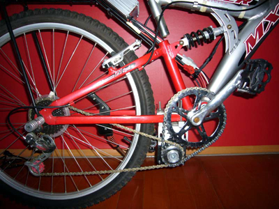

La mia esperienza con cyclone 500W e centralina interna (almeno fino adesso, facciamo le corna) è ottima. Il motore se supportato da adeguata batteria con ottima capacità di scarica, non tradisce mai nè in potenza nè in resistenza allo sforzo prolungato. Non dover piazzare cavi e centraline per me è risultato un bel vantaggio.
Per consumare meno e farlo rendere al meglio il cyclone lo devi far girare il più possibile, diciamo che attorno ai 1800 giri dà il meglio come potenza espressa, e dai 2000 in su raggiunge il top in efficienza.
Tempo fa mi ero anche fatto un foglio excel per fare calcoli sulla catena cinematica anche se era specifico per il kit "3 chainwheel", vedi qui (primo messaggio) http://www.jobike.it/forum/topic.asp?TOPIC_ID=4977

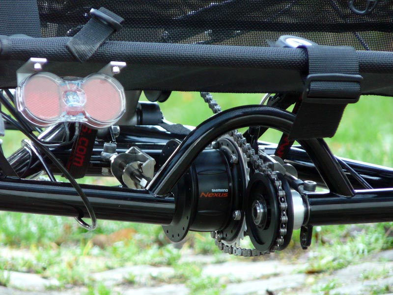

Ho cercato di personalizzare il foglio in base alla mia situazione, che è veramente complessa:
- 1 corona davanti (e questo almeno semplifica un po' i calcoli);
- 2 ruote libere sul motore;
- Pignone Nexus (posto in posizione leggermente avanzata rispetto all'asse posteriore);
- Pignone asse ruote motrici.
Quindi alla fine avrò 3 catene:
- Catena 1: dalla corona alla prima ruota libera del cyclone;
- Catena 2: la catena dalla ruota libera del cyclone al pignone del nexus;
- Catena 3: fra pignone nexus e pignone asse della ruota;
Le ruote hanno una circonferenza da 1600 mm;
Appena ho un attimo di tregua conterò i denti di corone e pignoni e misurerò la lunghezza delle pedivelle.
Anche però senza aver fatto i conti per bene mi sembra evidente un problema.
Nel sistema 3 chainwheel la ruota a 14 denti del Cyclone di Job muove una corona di ben 52 denti.
Nel caso invece del sistema double freewheel che vorrei montare io, la ruota a 14 denti va diretta al pignone del cambio.
Ho il forte sospetto che per avere un regime del motore abbastanza alto dovrei pedalare a 150 g/m... oppure agire sul cambio e scendere a 100... con la conseguenza che i giri del motore si riducono di 1/3... con tanti saluti all'efficienza ed ai preziosi AH della batteria.
Ditemi che sbaglio!

In effetti è un bel casotto di catene, denti, riduzioni, come si vede dalla foto qui sotto. Ho provato a rivedere la tabella immaginando che il pignone esterno del nexus sia da 23 che quello più interno sia un 32 e che il pignone finale alla trasmissione sia un 21.
Ti allego la tabella così fatta, sperando di non aver fatto confusione con tutti sti pignoni

Job, sei un mago!
La foto che hai postato sembra esattamente quella della mia Lepus, compreso il modello e la posizione del fanalino!
Ma dova l'hai pizzicata?
Si vede bene il sistema di montaggio del mozzo Nexus e... la mancanza del differenziale, che spero di non dover andare di corsa da Matteo (Noord) a comprare (costicchia caro), dove aver montato il motore e scoprire che ho sbagliato a non prenderlo subito (il dubbio ce l'ho).

http://www.cyclone-tw.com/order-E.htm
Andate a vedere la foto della recumbent azzurra con la double freewhell montata in basso, non sull'asse del motore, lasciando liberi di montare sull'asse del motore un pignone di misura a piacere, almeno credo... qui non serve la ruota libera anche sull'asse, vero?

In alternativa pensavo di mettere un motore con una sola ruota libera e sistemare il tutto con una ruota libra aggiuntiva:
9,7 KB
Che ne pensate?
Hase Lepus Royalgreen - Nexus8 - Cyclone 500W double freewheel - Batterie prismatiche A123 20AH
36632 Messaggi
Inserito il - 26/11/2011 : 18:04:41  Mostra Profilo Invia a Barba 49 un Messaggio Privato  Rispondi Quotando
Finora avevo sempre visto kit con ruote libere identiche, ma se mi dici che esistono anche con numero di denti diverso ci credo.
Se opti per la seconda soluzione, ricordati di specificare il senso di rotazione che desideri (CW oppure CCW) perchè il Cyclone non è reversibile...

Arrivato il motore, acquistato direttamente da taiwan.
Preso il 500 con centralina integrata: peso totale = 3395 grammi.
Le ruote libere sono 14 e 18, la piccola interna da inviare al cambio, la grande esterna verso la corona.
Il manettino è arrivato rotto.
Inoltre ormai sono decollato con la mente e sono ora in preda anche ad un altro progetto: rendere bipa la vecchia bici di mia moglie che ha 27 anni (la bici, non mia moglie), un olandese 26" senza cambio.
Sto quindi compilando un ordine a BMS Battery dove conto di prendere quanto occorre, a partire da un motore Cute Q85 24 V (in modo da sfruttare l'alimentatore acquistato per il cyclone), che poi è l'unico che potrei montare sulla forcella anteriore non standard (circa 85 mm). Ma su questo nuovo progetto aprirò un post ad hoc a breve.
Tornando al tema trike, per il cyclone sono quindi ora senza manettino e vorrei rimediare infilando nell'ordine BMS Battery un ricambio.
Ma sulla questione manettino ho cambiato idea: non voglio essere costretto ad azionare continuamente qualcosa, ma preferirei una soluzione "statica", ovvero una leva (o interruttore a più posizioni) che possa stabilire il grado di assistenza e resti lì fermo una volta scelta la regolazione desiderata, lasciando al pas il resto del lavoro.
Inoltre la ruota libera interna, ovvero quella piccola da 14 che va verso il cambio, non mi sembra affatto libera e, ruotando la grande come se stessi pedalando, ho la forte sensazione che a motore spento mi dovrò trascinare anche l'asse del motore. Ad essere precisi la resistenza non è enorme, ma avrei preferito un comportamento del tutto neutro, tipo ruota libera. Per di più non è una resistenza "omogenea", nel senso che varia a seconda della posizione, come se in alcuni tratti lavorasse con più attrito, tanto che ho voglia di smontare già tutto per lubrificare l'asse. Inoltre se si tenta di ruotare la ruota interna nel senso opposto a quello di marcia la resistenza è forte, ma un pochino gira.
Vi sembra sia tutto normale (quindi avevo delle false illusioni) oppure c'è qualcosa che non va?
Infine sono molto dispiaciuto del fatto che, con il tubo del telaio da 50 mm della mia Lepus, il kit di montaggio fornito è praticamente inutilizzabile e dovrò arrangiarmi da solo. Non mi sembra un punto del tutto ovvio considerando trattandosi di un kit specifico per le recumbent, che hanno notoriamente tubi del telaio di questo ordine di diametro. Del resto sarebbe bastato molto poco (il lato superiore della staffa a L un po' più largo) per avere la possibilità di adattarlo.
Grazie per il vostro aiuto.
36632 Messaggi
Inserito il - 16/12/2011 : 14:07:01  Mostra Profilo Invia a Barba 49 un Messaggio Privato  Rispondi Quotando
Se percepisci un attrito muovendo nel senso di marcia il pignone che va ai pedali significa che c'è un problema meccanico nella ruota libera, a me è accaduto una volta su quella di un movimento centrale Cyclone, la avevano registrata talmente male che era quasi bloccata. Il fatto che ruotandola all'indietro sia più dura significa che in qualche modo lavora, ma non allo stato dell'arte. Se sei in grado di smontarla e registrarla penso che otterrai una scorrevolezza ottimale.
Quanto all'accelleratore, basta togliere la molla di ritorno e hai ottenuto una leva che resta in posizione da sola, anche se personalmente la ritengo una scelta un pò rischiosa: Monta almeno le leve con i microswitch, almeno quando freni si spegne il motore!
Paper8
56 Messaggi
Inserito il - 16/12/2011 : 14:41:01  Mostra Profilo  Visita l'Homepage di Paper8 Invia a Paper8 un Messaggio Privato  Rispondi Quotando
Ho smontato la vite dell'asse e le ruote libere sono assemblate in unico pacco e sono ok, girano libere e senza attriti, una in un senso, una nell'altro. La vite di cui sopra però ha una grossa rondella, che premendo sui cuscinetti del pacco ruote libere genera l'attrito.
Sono perplesso e non capisco molto di come sia possibile, anche perchè l'asse del motore non ha nessuna tacca che si combina con il pacco delle ruote libere e sembra quasi che il movimento del motore si trasmetta proprio per la pressione della rondella!
Mi sembra strano e studierò ancora il sistema...
