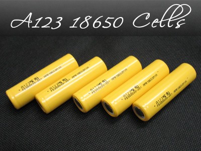

Mi piacerebbe ricevere il vostro aiuto per la costruzione di una batteria da usare in uno scooter da pista.
Ho acquistato delle batterie A123 18650 (cloni) cioè queste:
Per realizzare il pacco ho deciso di comprare un "holder" con pcm:
Devo collegare i cavi dell'impianto elettrico ai connettori P+/P-?
Per il bilanciamento devo collegare la cella al bilanciatore?

Quanta corrente intendi prelevare da quella batteria? Te lo chiedo perchè quegli older garantiscono il funzionamento di carichi poco esigenti in fatto di assorbimento, e anche il circuito elettronico interno non è adatto a forti correnti.

si capisce osservando il diametro dei cavetti in uscita dai holder.. diciamo che dovrebbero reggere 2A continui al massimo

Infatti sul bilanciatore c'è scritto 14,4V-4A.

In effetti 4A sono veramente pochi....non ho il motorino di avviamento ma la ventola del radiatore mi preoccupa....avete qualche suggerimento?

Direi intanto di saldarle tutte in serie con un buon saldatore a stagno e spezzoni di cavo, il punto più debole dell'holder sono proprio le molle di contatto che scaldano e non sopportano forti carichi.
Quanto al PCM dovrebbe lavorare solo in ricarica, quindi i 4A dichiarati dovrebbero essere sufficienti al tuo scopo.
Naturalmente nulla ti vieta di provare il montaggio originale e controllare se il box batterie scalda e a quel punto decidere il da farsi, oppure controllare subito con un tester quanta corrente occorre per far funzionare la ventola di raffreddamento e prendere una decisione.

Mi sa che l'holder non lo posso utilizzare. In ricarica l'alternatore fornisce troppi A.
In un manuale ho trovato questo:
2. Charging.Between Red & Battery positive: >< 8.5 amps@ 2000 rpm with a fullycharged battery (13.5v)
Mi sono accorto che il pcm in questione è per Li-Ion; potrei avere problemi con le LiFePo4?
Inoltre mi serve un pcm in cui il "load" e il "charger" vanno menssi sugli stessi contatti.

Se il pcm è per le LiIon non puoi usarlo per le LiFePo4 o le A123, le LiIon sono cariche a 4,2V ciascuna mentre le altre sono cariche a 3,6V...

2 mega diodi? corrente vero e corrente da?
diodo in uscita -|>|- per il carico e diodo in entrata -|<|- così sul pcm dividi e i poli rimanenti li metti in comune ( non so se sono chiaro)

ma l'avviamento lo fai a batteria? su uno scooter di solito si parla di uno spunto di 50-70A...

Ho trovato un pcm che bilancia le celle, supporta fino a 30A ma....costa troppo.

L'avviamento è a pedale. Il motorino l'ho tolto.

Questo tipo di PCM per il mio scopo come vi sembra?
http://www.all-battery.com/ProtectionCircuitModulefor4CellsLiFePO4BatteryPack15A_33A-32105.aspx
36682 Messaggi
Inserito il - 10/02/2012 : 18:19:59  Mostra Profilo Invia a Barba 49 un Messaggio Privato  Rispondi Quotando
Va bene, le LiFePo4 hanno la stessa tensione di lavoro delle A123...
