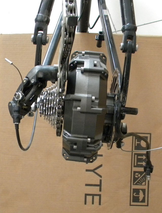

36682 Messaggi
Inserito il - 04/04/2012 : 22:48:39  Mostra Profilo Invia a Barba 49 un Messaggio Privato  Rispondi Quotando
Il motore che citi non è ancora in vendita in Italia, anche se dovrebbe arrivare tra poco.
Ha la possibilità di montare cassette da 9 rapporti senza problemi di carro posteriore, anche se per ricavare spazio sono stati costretti a fare il carter destro avvitato come nel Bafang SWXH e non con le 6 viti come nel "vecchio" BPM.
Elettricamente non differisce dai motori attuali, quindi tutto quello che vale per il BPM in vendita adesso vale anche per quello.

mario68
296 Messaggi
Inserito il - 05/04/2012 : 11:24:58  Mostra Profilo Invia a mario68 un Messaggio Privato  Rispondi Quotando
Eccolo il G series, vedremo chi arriverà prima tra lui e il BPM a cassetta
