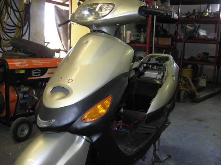

Incomincio con qualche foto per capire di cosa si tratta
Lo scooter
173,84 KB

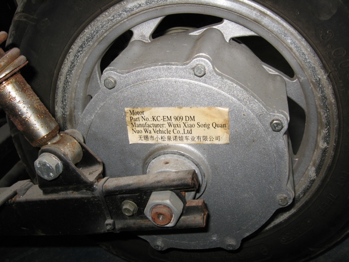

Il motore
205,62 KB

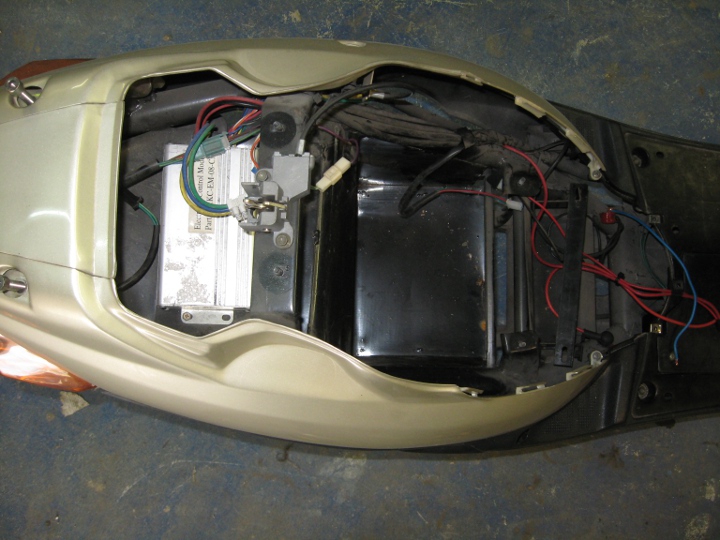

Il vano batterie
178,88 KB
Questo è il mezzo
Dati recuperati qua e la:
48 V 18 A batterie piombo
Circa 40 Km ora
Circa 30 Km autonomia ( dipende se le misurazioni sono state fatte a manetta o a lumaca )
Sto aspettando che mi arrivino le batterie (al piombo ) e poi farò delle misurazioni reali.
Sono ben acetti commenti, e magari notizie e dati da chi lo ha già usato.

Ho guardato il motore per capire se il motore è brushed o brushless, ed aparte i 3 cavi delle fasi ed i5 cavetti dei sensori . . .non vedo altro per capire quale motore monta, a parte aprire il motore.
Citazione Preferita :
L'ignoranza . . . . che brutta bestia
Scooter ECO 900 \--/ RH 100 + centralina Nine 17 A + LoFePo4 48V 12A su telaio 943V MIWOK WHISTLE
paolofrancescorossi
1174 Messaggi
Inserito il - 06/04/2012 : 10:55:48  Mostra Profilo Invia a paolofrancescorossi un Messaggio Privato  Rispondi Quotando
3 Fasi + 5 cavi sensori = BRUSHLESS

GianniTurbo ha scritto:
le batterie al piombole hai già prese? lo sai che devono essere specifiche per veicoli elettrici, nel senso che le batterie normali non sopportatno scariche profonde e ripetitive, tipo quelle degli allarmi? o delle automobili?
se vuoi fare qualche piccola prova se recuperate a prezzo zero (sfasciacarrozzze o simili), puoi usarne 4 da auto legate assieme da tenere sul pianale, tanto per fare dei test, diversamente devi usare delle batterie specifiche che consentano qualche centinaio di cicli. fatti un giro nel forum per scegliere il modello.
Si tranquillo ho trovato le fiam identiche a quelle montate in origine
non si possono utilizzare quelle delle auto, sono troppo grandi e non si possono inserire da nessuna parte.
No, il contrario, volevo darti l'idea di trasformare i tuo in uno con le batterie eestraibili...
Potrebbe essere un'idea ottima, ma presuppone l'aquisto delle batterie LiFePo4 con un amperaggio adeguato,cosa buona e giusta da fare, ma le mie finanze non sono d'accordo (per il momento).
Da quì la decisione di provare con le piombo ed in seguito decidere se upgradare questo scooter, o fare un finanziamento e prendere qualche cosa più performante.
Diciamo che il problema è come sempre legato a questa "congiunzione astrale"
