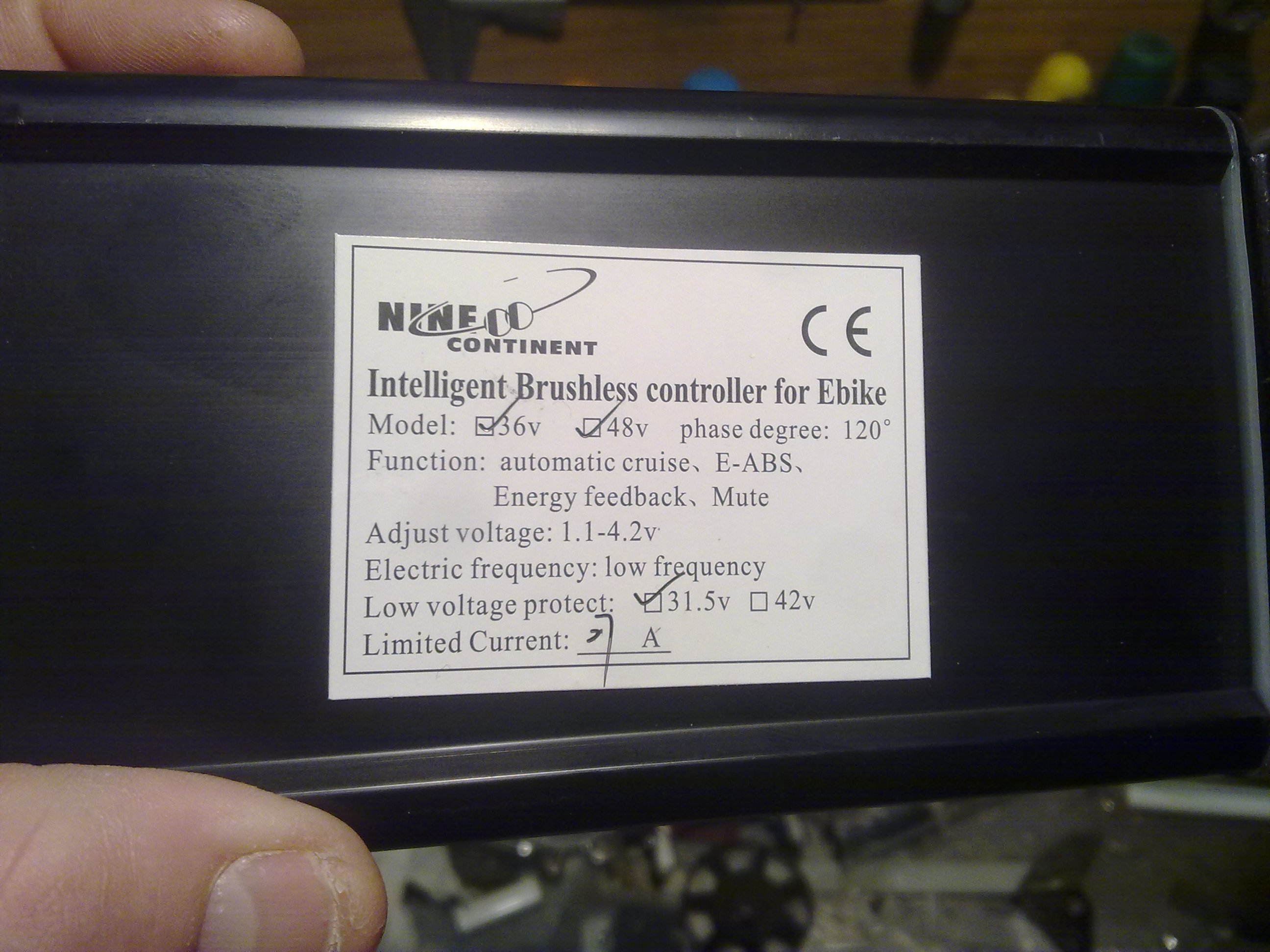

L'altro giorno leggendo e rileggendo qui sul forum,
mi chiedevo perchè la mia centralina non ha il cruise control.
Come i più esperti sanno ho il nine continent.
Ormai lo monto da quasi un anno, e da quasi subito ho montato il gas legalizzato.
Però mi pare di ricordare che c'entra questo congegno il cruise funzionava.
Ora non ricordo bene come visto che l' ho usato veramente x pochissimi giorni, ma sta di fatto che mi piacerebbe poterlo far funzionare di nuovo.
Qualcuno sa cosa posso fare!?
Questa è la centralina.

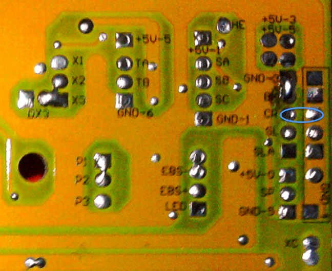

Ecco un'estratto dalla vecchia discussione, Fabio, controlla se il punto CR è a massa.
alezazza ha scritto:
interessante questa discussione, se si riuscisse a fare un elenco di tutte le funzioni sarebbe fantastico, ecco una foto:
182,45 KB
nella foto non compare un pin aux ed un altro "led" dal lato componenti, facciamo una lista escludendo solo gnd e +5v:
CR: cruise del manettino abilitato se a massa
X1: imposta velocita del cruise

E come faccio a metterlo a massa?
Dalla foto si vede solo un puntino pieno di stagno.

secondo me basta fare una stagnatura ovale tra i pin che ho evidenziato in blu.
Se segui la pista è definita gnd quindi massa.

Inserito il - 24/10/2012 : 14:27:27  Mostra Profilo  Visita l'Homepage di blindo7 Invia a blindo7 un Messaggio Privato  Rispondi Quotando
fabio alcune hanno una coppia di fili rosa e nera che collegati abilitano la funzione

Grazie blindo infatti mi pare ci sono quei 2 fili rimasti morti.
Grazie, domani vedo !
quoto blindo se hai i fili rosa e nero a penzoloni....!!!!!! collegali!
ASPETTA!!!! prima di far caz__te! la mia centralina è diversa dalla tua, chiedi a Joffetto prima.
