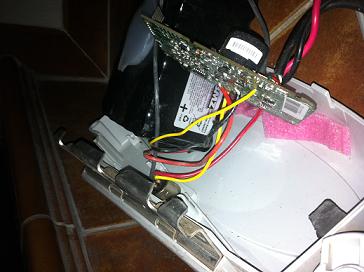

Vorrei sostituire la centralina, bruciata, della batteria BIONX con un bms per utilizzarla con centraline standard su Bafango o Cute , visto che anche il motore BIONX e' andato.
Pero' non vedo tutti i cavi che ho visto di solito (una volta!) uscire dal pacco batterie.
Grazie e saluti

Dalla foto non si capisce molto ... aprendo la batteria dovresti trovare sia i cavi di potenza che vanno alla prima ed ultima cella che i cavi di bilanciamento che collegano le singole celle una ad una, se così non è non saprei cosa dirti (forze bionx usa celle autobilancianti ???).
Se invece identifichi questi cavi probabilmente li troverai collegati ad un scheda BMS che forse non sarà riciclabile perchè colloquia con il resto dell' ellettronica tramite canbus. facciamo un paddo alla volta ... apri la batteria vedi se trovi i cavi e se la scheda BMS ha o meno un bus di collegamento al resto del' elettronica

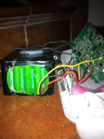

I cavi che escono dalla batteria sono in tutto 5
giallo-rosso -nero : da un 'strfemita' del pacco
nero-nero dal centro del pacco
vanno 4 alla alla centralina.
Uno dei due neri dal centro pacco va allo spinotto del caricabatterie

io mi dichiarei soddisfatto dalla risposta di Barba.
Oppure dovrei procere oltre nello smontaggio del pacco?
A me pare che non ci sia altro.

Non importa andare oltre, i BMS sono oggetti alquanto visibili!!!
Vedi se per caso riesci a leggere la marca delle celle, per una mia curiosità personale.
Inffatti per adesso mi pare che solo Sanyo e Sony avessero in produzione simili celle, ma il mercato è in evoluzione.
A questo punto basta che prendi i due cavi + e - e li colleghi alla centralina...

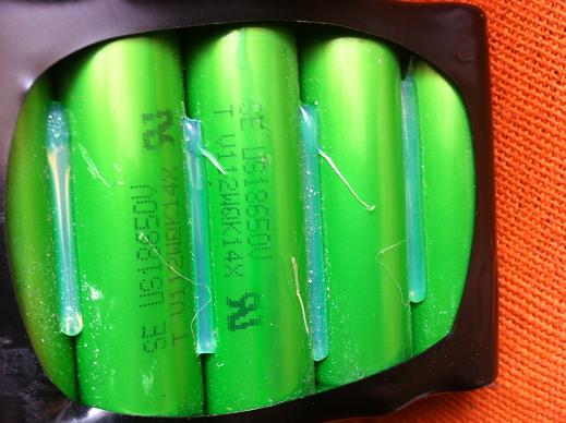

Grazie ancora, spero si capisca che celle sono.
Al caricabatteria quali cavi dovrei collegare?

Sono SONY autobilancianti quindi quasi sicuramente niente BMS ottimo !!! devi solo capire da dove partono i cavi e fare la verifica sull' alimentatore che ti ha suggerito BARBA

36648 Messaggi
Inserito il - 25/11/2012 : 22:36:36  Mostra Profilo Invia a Barba 49 un Messaggio Privato  Rispondi Quotando
Bene, come previsto abbiamo le ottime Sony autobilancianti! La batteria è formata da 10 elementi in serie per una tensione nominale di 37V, ma a piena carica raggiunge i 42V come tutte le Li-Ion...
