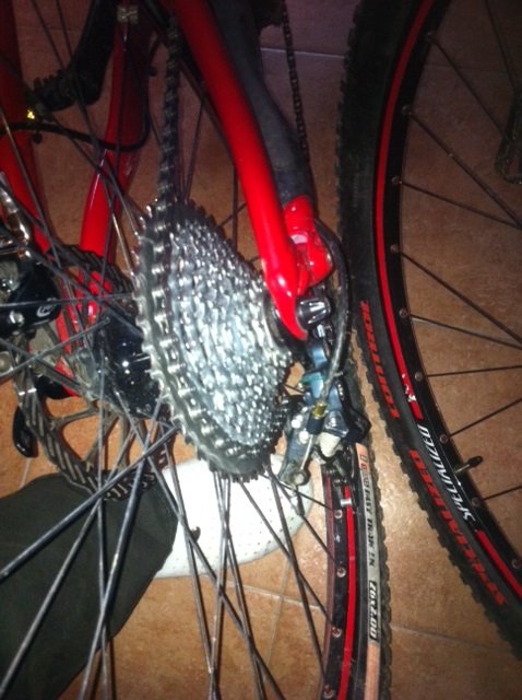

Ho aggiunto alla cassetta a 9 rapporti un pignone da 41T togliendo quello piu' piccolo.
Provata solo sulla rampa garage e sembra andar bene.

Lo credo bene, hai un rapporto supercorto, con il 41T la bici in 1° non dovrebbe raggiungere nemmeno gli 11Km/h!!!

X Barba, se vuoi fare i calcoli esatti che io non so fare:
corona 46T, pignone 41T, ruota 26 pollici.

Vengono fuori circa 11Km a 80 pedalate al minuto...

Non e' general lee, ma un solo pignone.

dove l' hai trovato? ci sta con il cambio posteriore?

Si ci sta sul cambio

certo col 41T dietro e la 42T di alcedo davanti non ci saranno più pendenze difficili!

Qui li hanno anche per chi puo montare solo il 7V
penso che un 46-32 per chi non fà salite troppo impegnativi

13-34? se parliamo di 7 marce io ho trovato uno shimano "megarange" 11-34, costa un po' di più ma oltre a farti andare in salita va pure come si deve in pianura...
