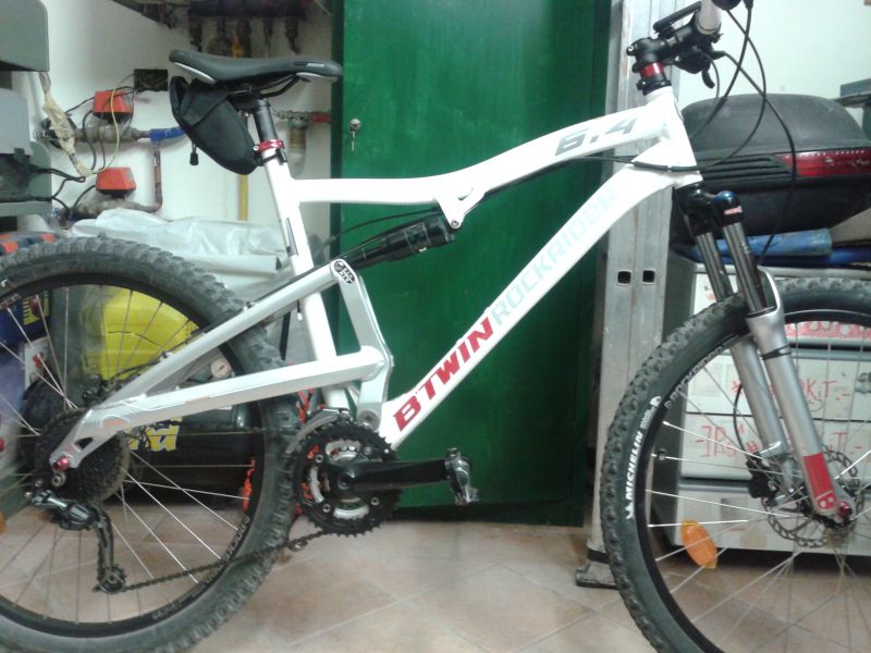

per asola..intendi dove faccio passare il perno a sgancio rapido?? forcellini?? posso comprare dei torque arms come si deve...o farmeli fare
flavio1991
61 Messaggi
Inserito il - 18/11/2013 : 18:40:30  Mostra Profilo Invia a flavio1991 un Messaggio Privato  Rispondi Quotando
ok...ora le riposto 800x 600 se ce la faccio
flavio1991
61 Messaggi
Inserito il - 18/11/2013 : 18:53:10  Mostra Profilo Invia a flavio1991 un Messaggio Privato  Rispondi Quotando

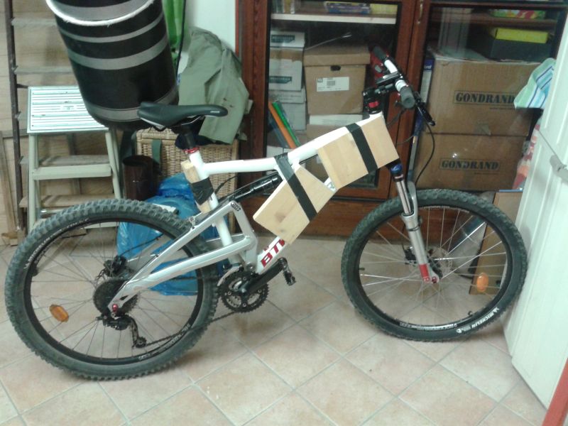

Note: una cella è lunga 22,7cm larga 16cm e spessa 7.25mm
io mi sono mantenuto in sicurezza adottando le misure: 23cm x 16x 7.5
i rettangoli che vedete in legno sono spessi 3cm...simulando cosi 4 celle in serie ogniuno.
ho "prototipato" solo da un lato..considerate il medesimo lavoro applicato sull'altro..ed ecco 16 celle totali.
tra i pacchi quello spazio dovrebbe bastare per unire le "alette" tra loro..e il bms lo infilero da qualche parte.
quello dietro invece simula la centralina.
Ogni pezzio non va in conflitto con ammortizzatore, forcella, ruote, sterzo...sembra che tutto vada bene.
infine una bella sacca elastica personalizzata che racchiuderà tutto completerà il lavoro.
che vi sembra? consigli? critiche?
99,15 KB
96,36 KB
isd88
1272 Messaggi
Inserito il - 18/11/2013 : 19:07:38  Mostra Profilo Invia a isd88 un Messaggio Privato  Rispondi Quotando
le sacche da 20 ah cinesi le abbiamo testate vanno una bomba, le a123 dovrebbero andare ancora meglio!

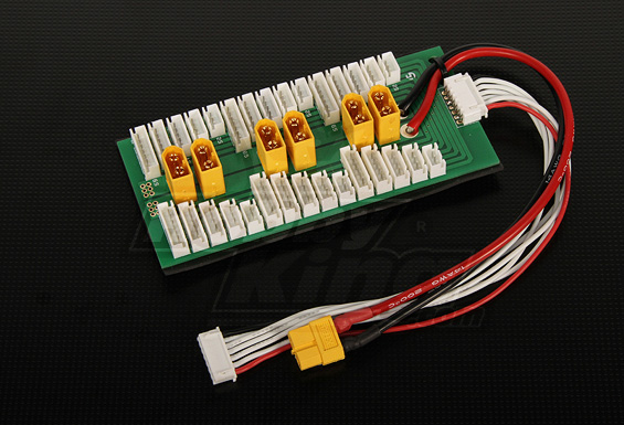

ok faccio come se fossimo alle sQuole medie.......
per assemblare i pacchi uso a seconda del caso questi connettori in serie o in parallelo
91,32 KB
89,54 KB
quindi facilmente assemblo e disassemblo il pacco per poter caricare le batterie ed assemblare il pacco batterie come meglio credo con tensione e capacità variabile a seconda delle esigenze 10 o 12s, 10-15-20a (uso a questo scopo pacchi batterie da 6s 5000mah e 4s 5000mah)
per caricarle uso questo caricabatterie
100,76 KB
e questa basetta con la quale in genere carico due pacchi alla volta
domani se il tempo come sembra è buono prima di uscire faccio qualche foto del pacco e la posto se non è chiaro
ciao
95 KB
