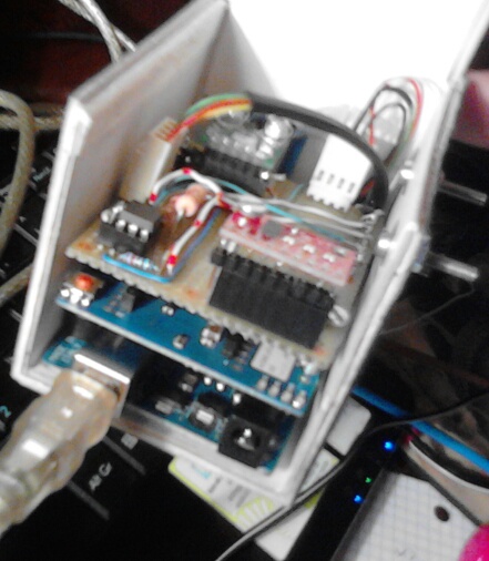

Questo sistemino l'ho costruito per la vecchia bipa su base arduino duemilanive al fine di acquisire i dati di tensione, corrente, velocità e pendenza.
Sopra ad arduino duemilanove ho messo una shield con sd card e sopra ancora la scheda autocostruita con i vari sensori.

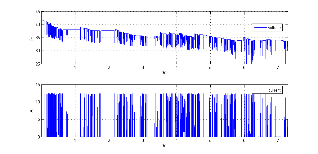

Questi sono i grafici di tensione e corrente durante una scarica effettuata a più riprese. Sull'andamento generale di scarica della tensione si vede l'effetto delle cadute di tensione dovute alla resistenza interna (celle cinesi con R altina) e dei contatti quando il motore assorbe potenza.

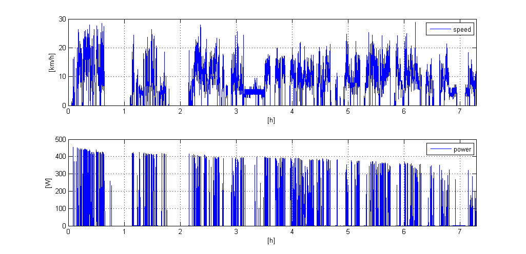

Questi invece sono i grafici di velocità e potenza. La potenza cala perché la centralina è limitata in corrente e la tensione cala.

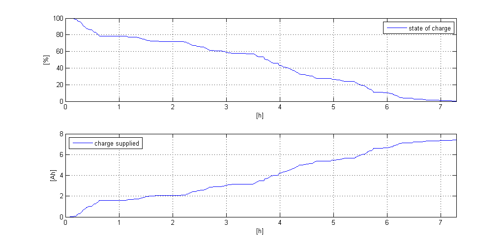

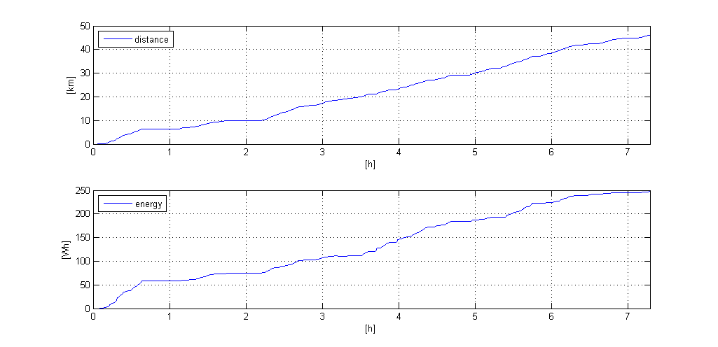

Questi sono invece dei grafici calcolati a offline a partire dalle misure. SOC e carica espressa, distanza percorsa ed energia espressa.

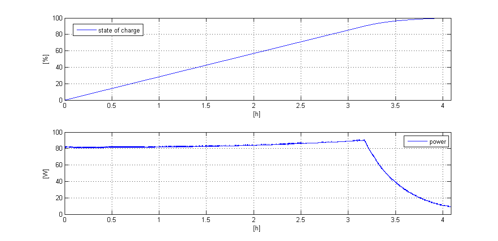

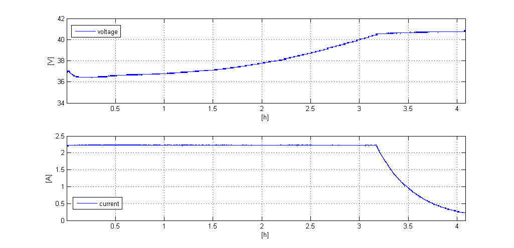

Di seguito gli stessi grafici relativi alla ricarica da rete. Si vede la fase a corrente costante e quella successiva a tensione costante. La coda esponenziale transitoria all'inizio della carica che si vede sulla tensione presumo sia un transitorio termico del fotoaccoppiatore+resistenze che usavo per misurare la tensione. Si vede anche nella scarica ogni volta che mi rimetto in sella.

- un controller più intelligente potrebbe avere un limite sulla potenza e non sulla corrente. Come si vede i picchi di corrente sono sempre della stessa altezza mentre quelli di potenza decrescono, in quanto decresce la tensione. Avere una potenza di picco decrescente con la SOC significa avere una bici che cambia le proprie prestazioni durante l'uso che non è proprio il massimo (vaglielo a dire ai cinesi). Ovviamente potenza costante come limite implica che a batteria scarica ovvero tensione minore si avrà corrente di picco più elevata rispetto al caso di carica 100%. Quindi scegliendo il limite di potenza in modo che a batteria quasi scarica non si sfrutti la corrente massima delle celle, la batteria verrebbe sotto-utilizzata a carica 100%. Stiamo parlando comunque di scelte progettuali e se uno ricarica spesso tutto cade, e comunque per implementare ciò occorre entrare nella logica del controller.

Sono anche d'accordo che veder decadere le prestazioni della bici man mano che la tensione della batteria scende è un pò frustrante, e che un controllo di potenza renderebbe il tutto più omogeneo.
Per quanto riguarda le cadute di tensione anche io uso cavi e collegamenti di qualità, oltre al fatto che escludo sempre il BMS in scarica, e posso garantirti che la differenza si nota subito sull'accelerazione e sul tipo di rumore prodotto dal motore.
