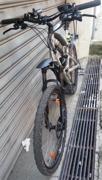

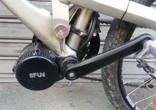

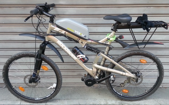

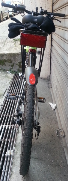

vitverc
Calabria
133 Messaggi
Inserito il - 27/01/2014 : 09:34:16  Mostra Profilo Invia a vitverc un Messaggio Privato  Rispondi Quotando
Uff.....
C'è l'ho fatta, ma solo dal PC fisso di studio.
Come è evidente, la batteria EPRO è posizionata sul trave superiore del telaio.
Mi sembra una buona soluzione e, sopratutto, non dà nessun fastidio nella guida su strada.
Ho aggiunto portapacchi posteriore e po' di accessori presi al Decathlon; a parte il portapacchi, fornitomi da Bernardi.
Ho smontato la leva di comando del deragliatore centrale, tanto restava inutilizzato.
Sto aspettando che mi arrivi il gruppo pignoni 8V 11/34 normale (non il megarange), perchè l'originale 12/32 non mi ha soddifsfatto.
In off non l'ho potuta testare bene, solo qualche giro su una pista di ciclocross dalle mie parti, ma le gomme poco tacchettate rendevano precaria la guida sul fango.
Su strada tira bene fino a pendenze (indicate dalla segnaletica, non misurate) del 26/27%, dopo bisogna spingere con forza sui pedali.
Il motore non scalda mai, ma è diventato un po' rumoroso dopo i primi 100 km.
Tutto sommato sono rimasto soddifsatto dall'acquisto.
Buone elettropedalate a tutti
113,68 KB
93,23 KB
130,58 KB
91,49 KB

flavio287
161 Messaggi
Inserito il - 30/01/2014 : 19:01:11  Mostra Profilo Invia a flavio287 un Messaggio Privato  Rispondi Quotando
Bella realizzazione anche se l'estetica non è delle migliori :il Portapacchi cosi alto penalizza un po' la linea
