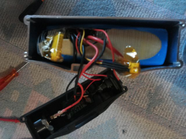

Buona giornata a tutti.
vorrei sostituire le batterie della mia olimpia, ma non so proprio come estrarle dal loro vano metallico. Qualcuno puo' aiutarmi? Ringrazio tutti per l'aiuto

Dovrebbero essere semplicemente infilate dentro senza nessun blocco, basta sfilarle per gravità.
Se qualche cella si è gonfiata potrebbe essere difficoltoso estrarre la batteria, ma in ogni caso non ci dovrebbero essere vincoli, io la capovolgerei e con qualche scossone la farei scorrere fuori.
Naturalmente sempre con una mano davanti all'apertura, che quando poi vien via non ti cada per terra... si che tanto la devi sostituire...
Edit: se i coperchi non passano dal vano metallico nemmeno di traverso potresti essere costretto a tagliare i fili, e poi risaldarli alla nuova con stagno e guaina termorestringente.
In questo caso attenzione a non fare corti, isolane uno poi taglia l'altro...

Grazie per la risposta.
Ho provato ma le batterie sembrano essere incastrate.
Non ho capito quali sono i coperchi che non passano nel vano....

I coperchi sono un problema successivo.
All'interno del contenitore ci sono degli spessori ammortizzanti che sicuramente aumentano l'attrito.
Domani riproverò con un po piu' di "forza" a sfilare le batterie
36682 Messaggi
Inserito il - 27/01/2014 : 22:33:00  Mostra Profilo Invia a Barba 49 un Messaggio Privato  Rispondi Quotando
Forzala pure, probabilmente gli spessori antiurto frenano l'auscita, ma possono essere anche le celle "a sacchetto" che si sono gonfiate per l'età.

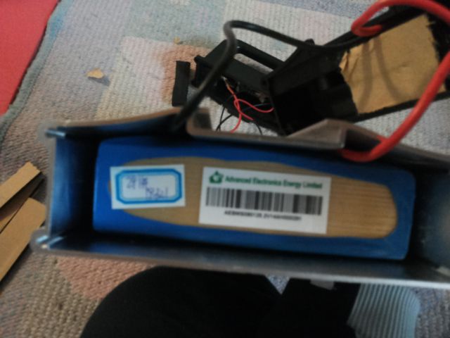

A forza di spingere tirare e battere, sono riuscito ad estrarre il pacco batteria ed in effetti le celle si erano gonfiate. Ma adesso viene il bello....rifare il tutto partendo dal presupposto che non ne so quasi nulla.
Qualcuno può aiutarmi indicandomi, per iniziare, dove acquistare le batterie?
il pacco esaurito era 25,2V e 14 ah e le sue dimensioni (un po approssimative) 28x4x12.

Non credo proprio che tu possa trovare le celle identiche alle tue, comunque controlla se fra queste: http://www.bmsbattery.com/51-battery-cell c'è qualcosa di compatibile come misure, cerca solo quelle con la stessa chimica delle tue, non hai detto se sono LiIon o LiFePO4.

Le batterie che ho smontato sono 4 pacchetti (se serve posto le foro...) e diciamo che come schema potrei seguire il vecchio pacco di batterie.
le capacità delle batterie le ho indicate sopra e le stesse dovrebbero essere LiIon.
36682 Messaggi
Inserito il - 09/02/2014 : 18:26:29  Mostra Profilo Invia a Barba 49 un Messaggio Privato  Rispondi Quotando
Bene, allora è una 24V-14Ah-LiIon...
Cerca di contare le singole celle, dovrebbero essere 28 in totale riunite in 4 pacchetti da 10 in conformazione 7S-4P, e se è così le celle sono da 3,7V-3500mAh ciascuna.
Metti il numero di celle totali e anche le dimensioni di ogni songola cella!
