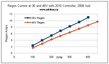

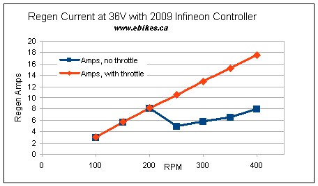

In giro ho trovati questi valori.. Che ne pensate?
FAQ sui PRE-2013 Controller Sensored Infineon
Il seguente FAQ è stata scritta per i controller venduti in generale prima dell'estate del 2013 ed è incluso qui per riferimento:
Come si configura il controller di Infineon per Regen?
Dal Feb 2010, tutti i nostri controllori Infineon sono stati forniti con frenata rigenerativa già abilitato di default. Basta collegare una leva ebrake al connettore a 4 pin sul controller, e il freno rigenerativo regolatore quando la leva è depresso e caricare la batteria durante il processo. La quantità di coppia di frenatura è pressoché costante, il che significa che la quantità di corrente di carico fluisce nella batteria è una funzione della velocità alla quale si sta viaggiando. Se ci si sposta più velocemente, la coppia frenante è la stessa, ma hai più watt vanno nella batteria perché il potere (coppia * rpm) è maggiore. Analogamente, con una batteria di tensione maggiore, la stessa potenza nel mozzo (Volt * Ampere) equivale a meno corrente. Il grafico sottostante mostra la quantità di corrente di carico misurato rispetto RPM ruota con il 2806 avvolgimento hub.
51,72 KB
Mentre la frenata rigenerativa può portare la moto ad un arresto ragionevolmente veloce, ha in nessun posto vicino la potenza dei freni meccanici completamente applicate, che dovrebbero sempre essere disponibili per le soste di emergenza. Per disattivare la rigenerazione ed avere l'atto leva ebrake solo come un taglio, allora avete bisogno di aprire il controller e dissaldare il ponticello che collega pad P22 a Ground.
Con i nostri controllori spedite prima Feb 2010, di carico non è stata attivata per impostazione predefinita. Per attivare la rigenerazione, è stato necessario aprire il controller e quindi breve il pad etichettato BK a terra con un ponticello. Sui controller spedite prima Feb 2010, c'erano due livelli di forza frenante: massima di carico è stato ottenuto dalla spremitura delle ebrakes mentre sono impegnati l'acceleratore, mentre una corrente di carico minore è stato possibile utilizzando solo le ebrakes e nessuna valvola a farfalla. Il grafico sottostante mostra nostre misurazioni della corrente di frenatura rigenerativa in funzione della velocità della ruota, con e senza l'acceleratore applicata.
26,51 KB
È Regen davvero la pena?
In città a cavallo con stop and go condizioni, la nostra esperienza di prima mano è quella di frenata rigenerativa nella città un po 'collinare di Vancouver aumenterà la gamma di una batteria da qualsiasi punto tra 6 al 14%. Se la batteria può gestire questa situazione, e si dispone di un motore diretto mozzo di trasmissione, allora c'è ben poco caso non usare rigenerazione. Se non altro, consente di risparmiare notevole usura delle pastiglie e fornisce un bel 'tempo indipendente' significa di rallentamento. Tuttavia, regen provoca una inversione nella direzione di coppia sull'asse del motore, e se i dadi dell'asse non sono fatto per davvero stretto questo può portare a dimenarsi asse e sciogliere in breve tempo.

Allora, intanto occorre dire che se non hai i BMS adeguati per la regen (sono quelli che usano per la carica e la scarica gli stessi due cavi) potrebbe accadere che percorrendo una lunga discesa con la batteria già al massimo della carica la tensione superi quella massima ammessa per le celle...
Se invece usi un BMS adeguato la corrente della regen passerà attraverso il circuito e non danneggerà niente, sarà come collegare il charger di serie.
Quanto al fatto che una batteria da 8Ah non si possa caricare oltre gli 8A dissento, e se mi dici che celle intendi usare lo possiamo anche chiarire!!!
Naturalmente concordo con il fatto che la regen stressa i forcellini e i torque arms, ma in compenso permette di percorrere discese anche lunghe quasi senza l'ausilio (e il consumo) dei freni.
