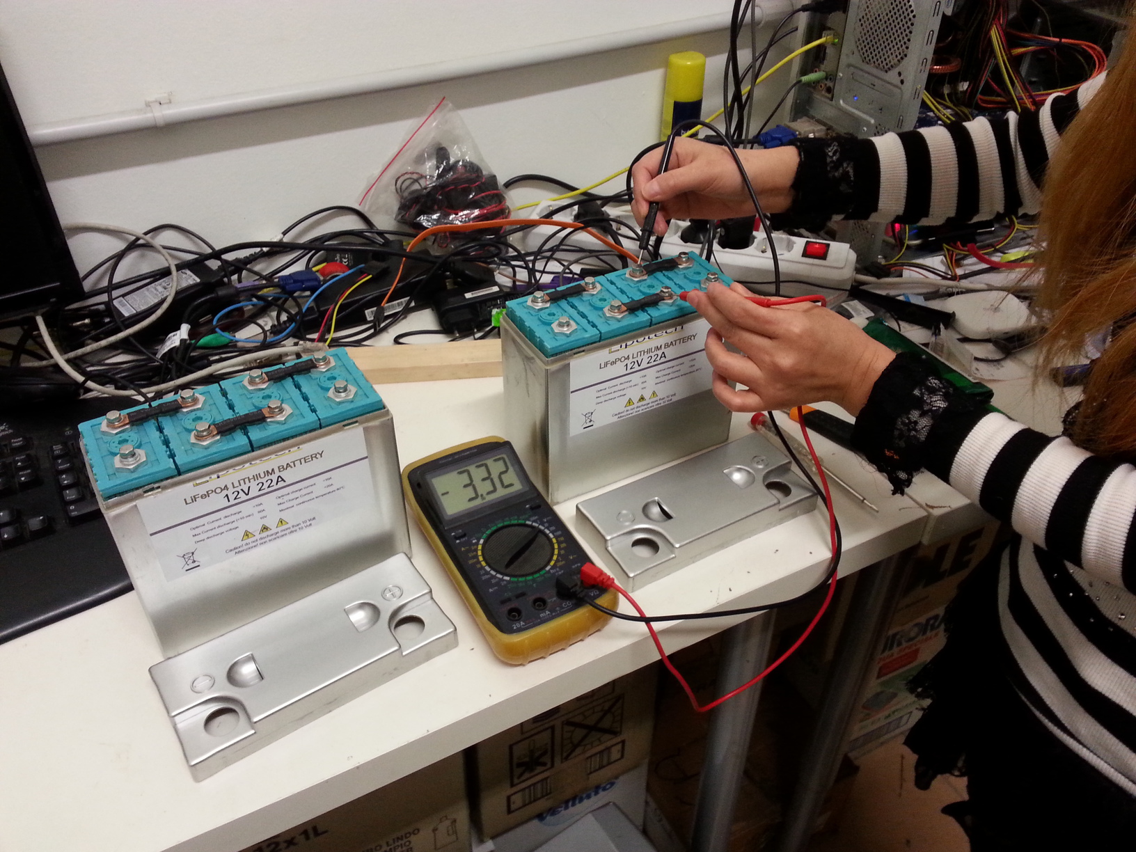

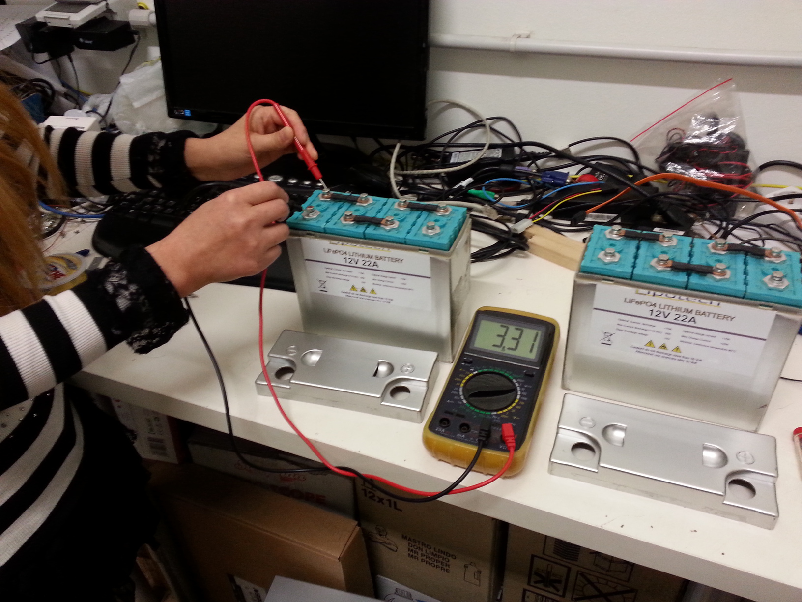

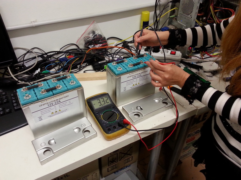

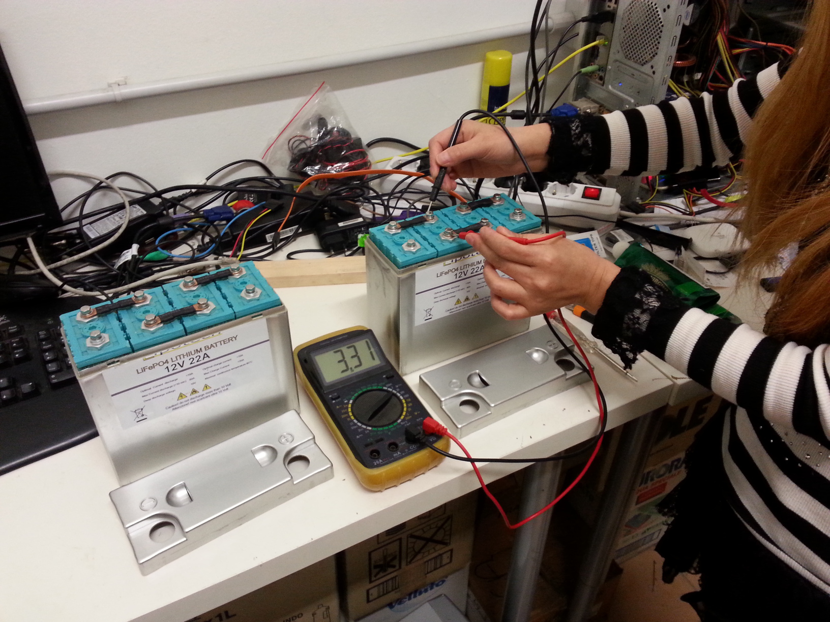

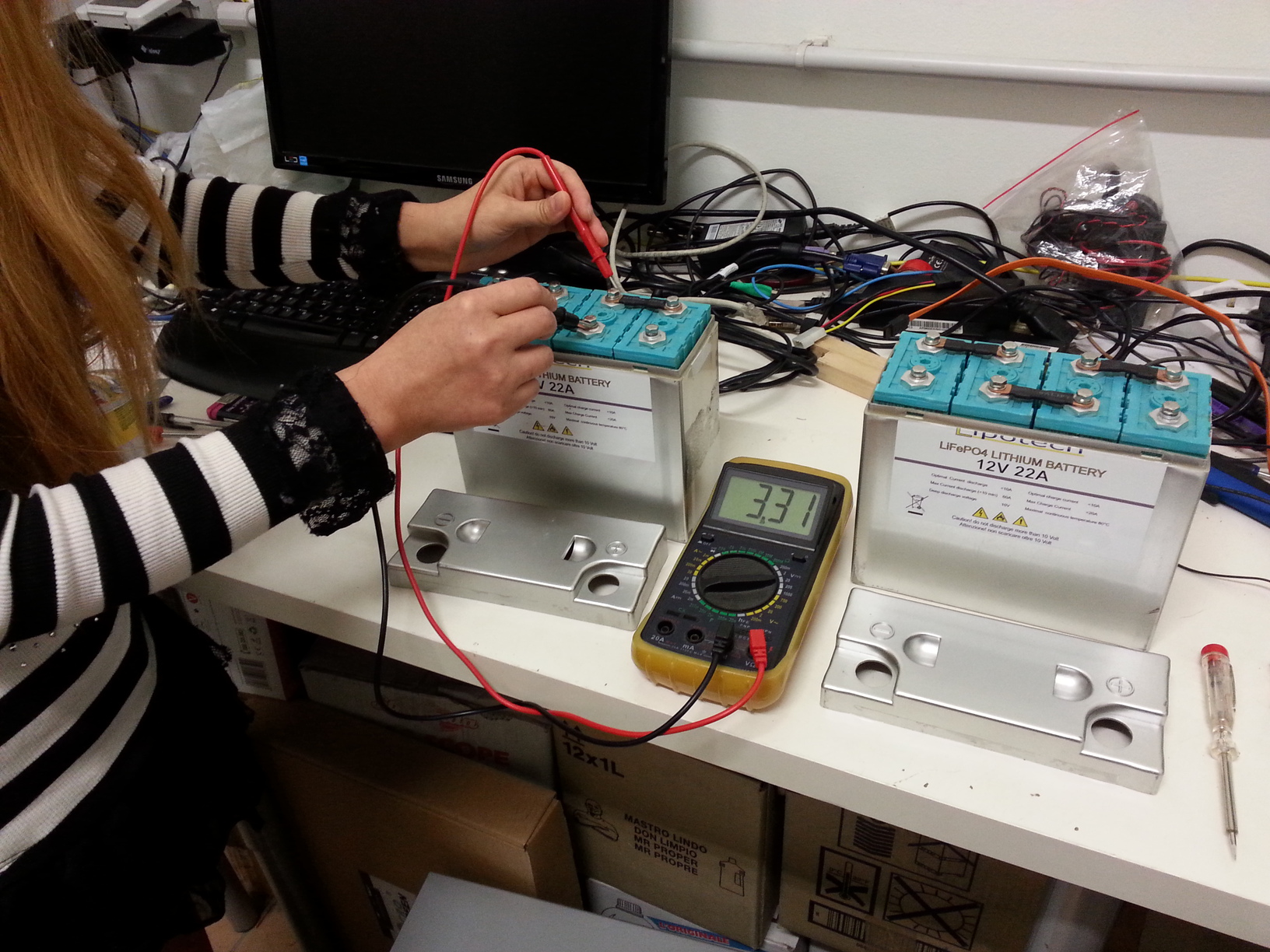

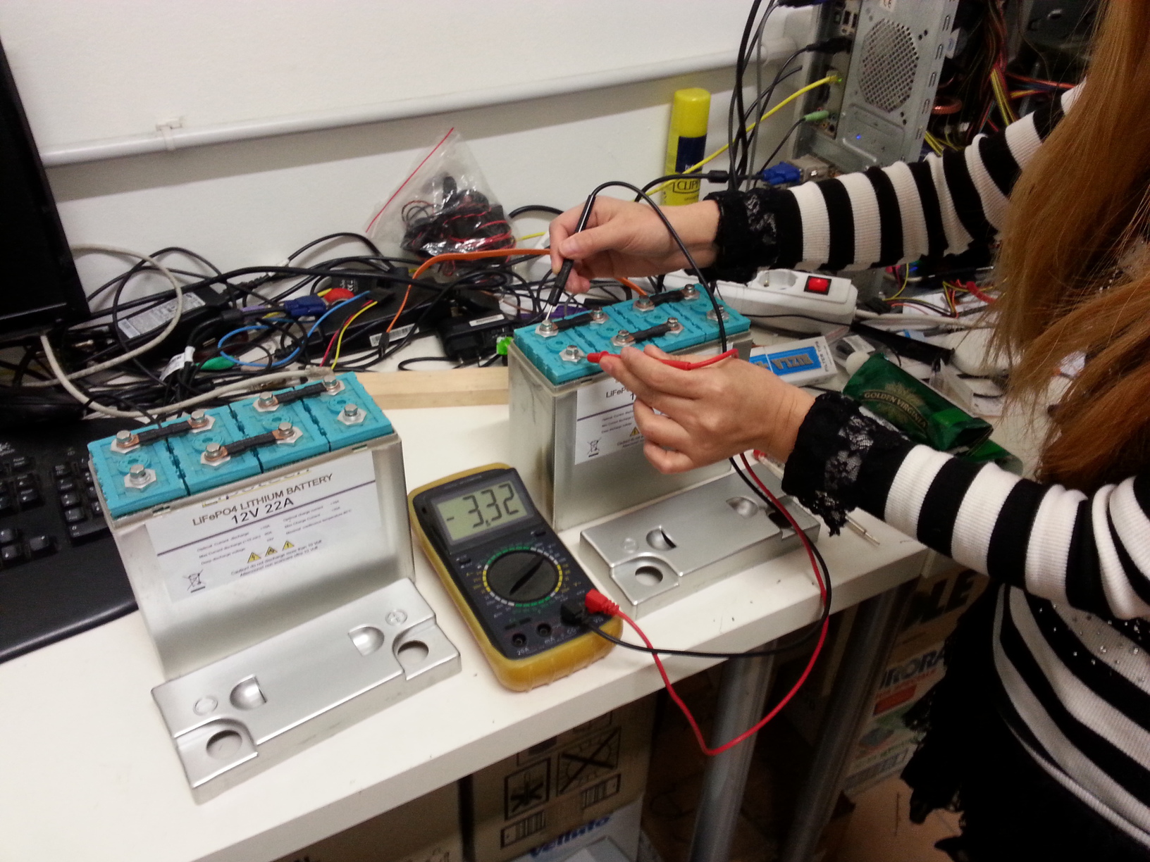

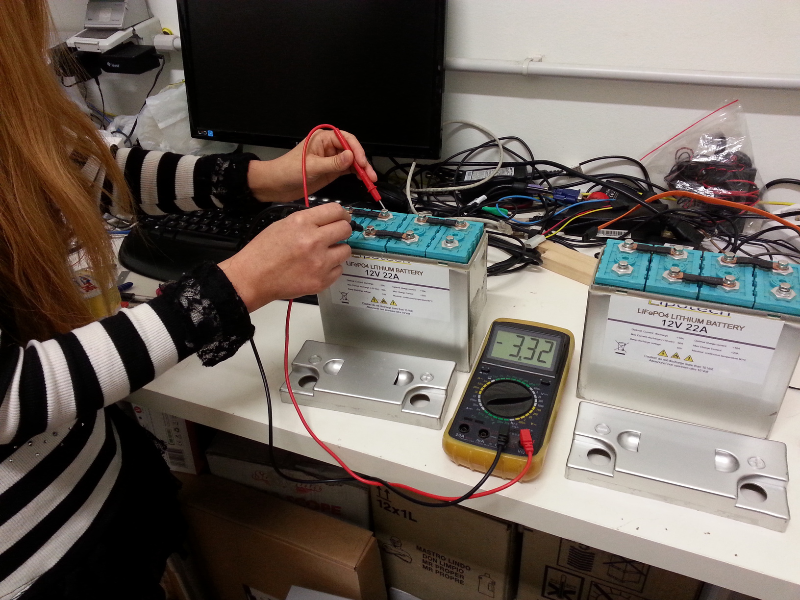

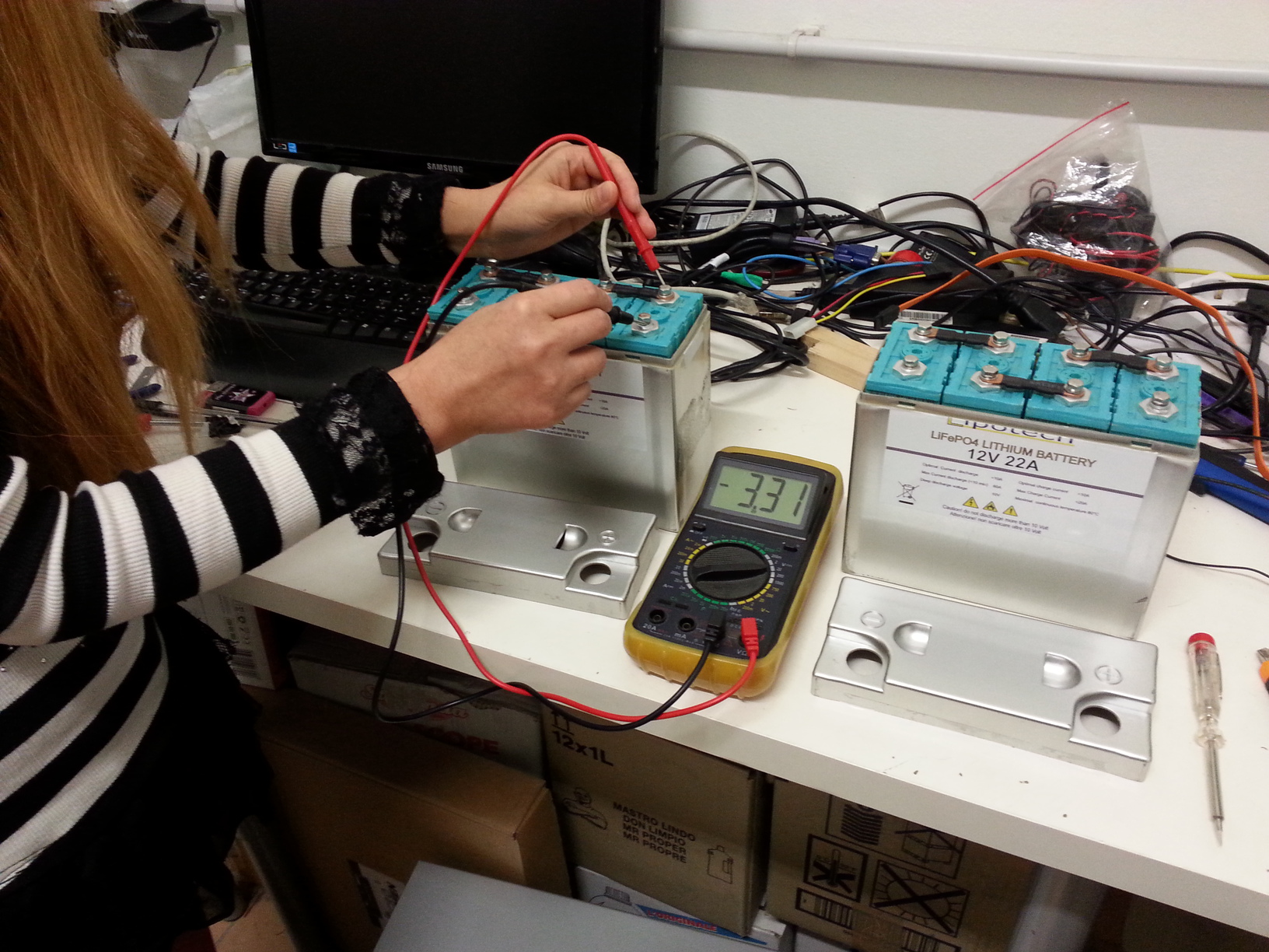

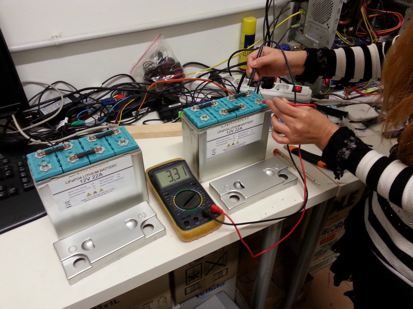

le immagini parlano da sole, le pubblico come riferimento per tutti...
batterie caricate al solito in parallelo, senza BMS, con caricatore lipotech per lifepo4 modificato.
ah, PS.: anche le mogli possono usare il tester!!!

@Lowbatt:
in un pacco qualsiasi di celle life in cui ad esempio in una serie di 10 celle ve ne sono 5 cariche a metà e 5 pienamente cariche, dopo alcune ore di attesa si leggerebbe su tutte le stessa tensione che si è evidenziata nel tuo test. Ad esempio ho 2 celle 38120 che ferme da 2 anni ho provato a riutilizzare, mi danno ora una capacità totale di 3-4000 mAh, ma a riposo dopo carica o scaricate del 50% mi danno sempre valori di 3,31 - 3,32V. Quando acquistai le mie 16 celle tutte avevano quella tensione, ma alcune richiesero 3000 mAh per essere portate a piena carica altre solo 200mAh.
Il test va effettuato in carica (si evidenziano le celle con più autoscarica) o sotto carico pesante quale quello di previsto utilizzo (si vede quale cella cede prima).
Non ho dubbi che le lipotech siano ottime batterie e le tue siano in ottimo stato, ma la misura della tensione a vuoto non indica nulla sullo stato di salute.

Confermo tutto quello che è scritto sopra: le batterie sono sbilanciate da paura!!!
Elementi che in carica schizzano a 3,80 e altri fermi a 3,35...
Ora sto tamponando provvisoriamente con una carica di ogni singolo elemento a 3,85.
Ho scelto questa tensione per superare di poco la tensione massima che ho rilevato in carica tra tutti e 8 gli elementi.
Ho usato il tasto "cerca" :))) ed ho visto che fino a 4,2 volt non succede nulla di dannoso...
Se sto facendo "l'errore più grosso della mia vita" fermatemi, siete in tempo perchè sono partito dall'elemento più fiacco
