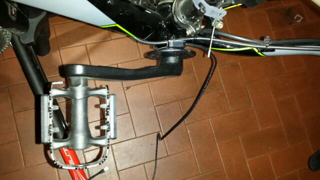

Ciao a tutti...secondo il vostro parere,smontando con un apposito estrattore il movimento centrale della Winora,riesco ad alloggiare il sensore pas?? Qualche consiglio in merito?? Un saluto...

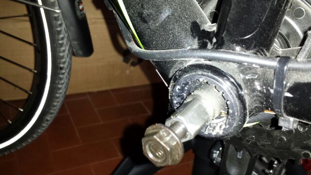

Il sensore ha un supporto metallico che va inserito tra la ghiera che si vede in figura e l'astuccio del movimento centrale, ma fino a quando non la smonti non puoi sapere se la cosa può andare a buon fine.
Se la "rondella" nera fa parte dell'astuccio (quindi non si smonta) e l'unica cosa che si toglie è la ghiera dentata "maschio" non hai nessun modo di bloccare il supporto e sei costretto ad incollarlo direttamente sulla rondella nera senza smontare niente: Qualora anche così il sensore toccasse su disco dei magneti devi smontarlo dal suo supporto in lamiera ed incollarlo direttamente sull'astuccio del movimento centrale, magari con del nastro biadesivo o della colla a caldo.
4179 Messaggi
Inserito il - 03/10/2014 : 10:18:06  Mostra Profilo Invia a giordano5847 un Messaggio Privato  Rispondi Quotando
Io ho fatto quattro forellini da 2,5 (prima da 2 o 1,5 per centrarli) sullo spessore del fodero e filettato M3. Se l'anello non dovesse entrare sulla ghiera dentata per il dia differente, lo allarghi o lo rifai. Non servirebbe tutto l'anello con tre vitine basta un supportino su 45°, è in una zona ben protetta!

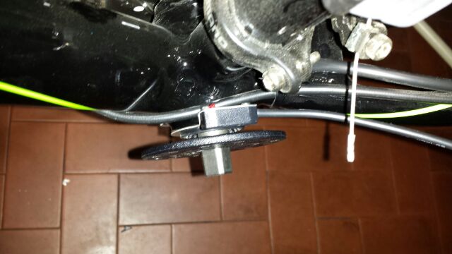

Ciao ragazzi,problema risolto!!Il lamierino calza a perfezione sotto la ghiera del movimento centrale..
L'unica cosa che mi fa pensare,è la distanza del sensore dai magneti(2,5-3mm),forse troppa?!?
Appena terminata la bipa,proverò se funziona...

Se è troppo distante svita il sensore dalla lamiera e metti uno spessore in mezzo (se è avvitato).
