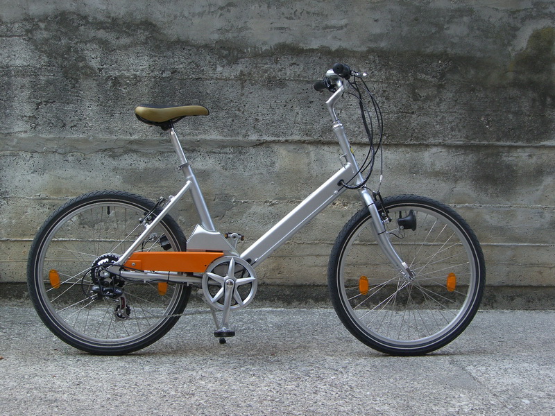

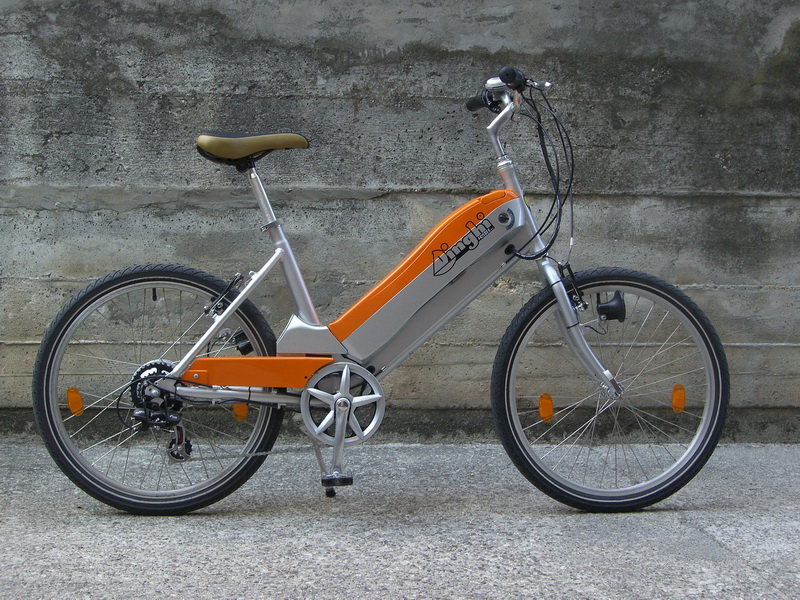

Ho in prova un esemplare di preserie della Dinghi ZEN
E’ la versione in alluminio (telaio e forcella in Al 7000 a tubi estrusi rinforzati) e pesa 17 kg più 5 di batteria al litio (37V 10Ah) per un totale di 22 kg
Verrà fornita appunto con la litio ma conserva la compatibilità con tutte le batterie Dinghi
Con il peso ridotto e il telaio migliorato è molto … guizzante
L’ho già portata in treno e su una scalinata ed, ovviamente, il peso ridotto è molto piacevole
La centralina ha il distacco dell’assistenza in modo progressivo ad un po’ più di 26 km/h
L’autonomia si sta rivelando ottima (nettamente più di quanto mi aspettassi) ed anche la capacità di scalare velocemente le salite è confermata
Verrà proposta come in foto : nuda e cruda in modo che ognuno possa decidere se tenerla così o se sacrificare un chiletto di peso per gli accessori (parafanghi e portapacchi)
Sul telaio ci sono comunque tutte le predisposizioni per il loro montaggio
Il prezzo non mi è ancora stato comunicato ma, da indiscrezioni, sembra potrà essere simile a quello di una Frisbee col piombo
Sto raccogliendo i dati per il consueto “pix-test”

Inserito il - 28/08/2009 : 23:34:26  Mostra Profilo Invia a pixbuster un Messaggio Privato
Allora : datemi un pò di tempo e metto il test completo; ora ho praticamente finito le prove e sto iniziando ad analizzare il materiale raccolto
Per il fatto delle ruote da 24" sò che le hanno lasciate così per avere maggiore compattezza visto che è una bipa che ben si adatta ad essere caricata sull'auto e sul camper
Poi le ruote da 24 consentono di avere una minore riduzione sugli ingranaggi del motore perciò si ottiene una maggiore efficienza
(ma in catalogo hanno la dinghi ixelle con le ruote da 26")

Inserito il - 29/08/2009 : 22:24:57  Mostra Profilo Invia a pixbuster un Messaggio Privato
Job, il telaio è estruso e, per avere la necessaria robustezza per i "pesi massimi" e la contemporanea possibilità di montare le piombo, non è smplicemente un tubolare e gli spessori sono forti (non mi fate dire di più che non posso finchè non mi autorizzano !!!)
Faccio presente che i componenti non sono gli ultraleggeri (e ultrafragili) delle bici da corsa e che le ruote sono "cicciottelle"
CarloN: anch'io ci vedrei bene le BigApple ma questo è un esemplare di preserie; vedremo quando verrà presentata ufficialmente quali saranno le dotazioni e quali gli optional
A mio parere, piuttosto dell'ammortizzatore anteriore, preferirei la sella ammortizzata (con cannotto ammortizzato o sella con molle particolarmente efficaci)
((( la sella che vedete, sicuramente non è quella definitiva: anzi è la prima che avevano che mi sono fatto montare tanto appena a casa l'ho sostituita con la mia)))
A proposito di pesi: si può usare anche così, come una muscolare molto robusta
