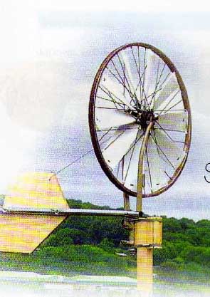

Ragazzi già fatto un prototipo che gira da quasi 3 mesi eolico ad asse orizzontale homemade 600w 20ah vi posto qualche foto a breve
sono molto curioso..

@chopper62: grande facci vedere come hai fatto e manda le foto!

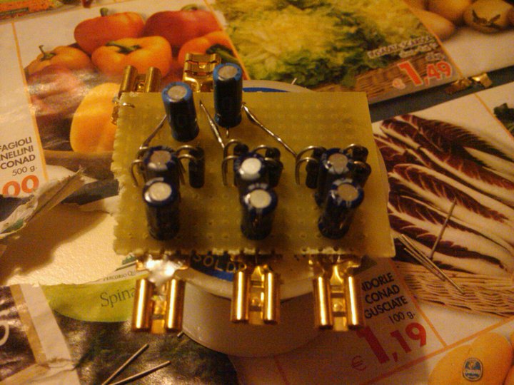

Inserito il - 16/01/2011 : 17:42:44  Mostra Profilo Invia a imayoda un Messaggio Privato
alla ricerca del PVC...
intanto ho costruito il ponte raddrizzatore.. speriamo che tenga
92,49 KB

imayoda
2826 Messaggi
Inserito il - 16/01/2011 : 20:15:44  Mostra Profilo Invia a imayoda un Messaggio Privato
chopper62 ha scritto:
Ciao usa il PVC di colore grigio quello usato per impianti fognari e non quello arancio o bianco per grondaie e canali di scolo alla prima raffica si riduce a brandelli,tra qualche giorno posto un po' di foto fatte al mio giocattolino che ho messo sul mio terrazzo, ed aggiungo un video su youtube a presto!
mi raccomando e dicci anche come hai regolato (se li hai messi) i condensatori prima del raddrizzatore.. io per prova ho usato dei 10uF messi in conf. apolare .... escono 14V e 30mA con una semplice spinta col dito.. una volta finite le pale regolerò la capacità per avere la partenza ed il voltaggio nel punto giusto..
intanto grazie del consiglio chopper

Inserito il - 19/01/2011 : 16:02:33  Mostra Profilo Invia a Caris un Messaggio Privato
53,25 KB
Ecco quello che ho trovato su una rivista con tanto di spiegazioni di come fare il circuito.....
Torpado Pieghevole Alluminio 20" -Cyclone 3 chainwheel - Cycle Analist S.A.
imayoda
2826 Messaggi
Inserito il - 19/01/2011 : 16:29:08  Mostra Profilo Invia a imayoda un Messaggio Privato
interessante caris, ne avevo vista una anche su youtube, ma il problema dei magneti permanenti è che richiedono una bella spinta per iniziare a ruotare anche senza alcun carico collegato.. poi, più il carico sarà poco resistivo e più ci vorrà una coppia mostruosa per iniziare la rivoluzione del rotore..
Caris
211 Messaggi
Inserito il - 20/01/2011 : 00:00:53  Mostra Profilo Invia a Caris un Messaggio Privato
Questa ruota che ho postato non è a magneti permanenti ... è il recupero di una vecchia bici inglese con dinamo centrale che poi hanno costruito lo step-up per caricare una batteria di una macchina da 12 Volt
Il bello è che è riuscito con pochi pezzi di recupero a basso costo a costruire un carica batterie eolico.
Se ti interessa ti mando i vari siti inglesi su cui ci sono altri progetti...
