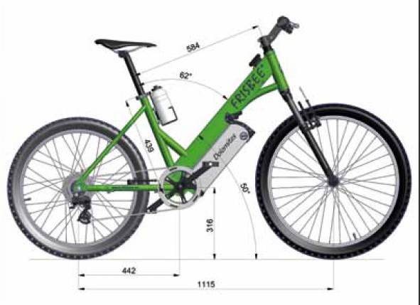

E' in arrivo la Frisbee MTB realizzata dalla TCM

però nonosante io nn sia un'esperto mi sembra che abbiano voluto fare una bici di compromesso piu che una mtb..
io l'avrei vista molto meglio con un triangolo invece che aperta
inoltre guardate la posizone del biker.. non è una bici cmoda da usare su terreni sconnessi.. sarà un'impressione ma è corta.. quando la pendenza sale ci si impenna anche solo a pedali, figuriamoci col motore che spinge.
la batteria sotto il tubo "esclusiva"(mi pare ovvio che non l'hanno inventata loro) è una buona soluzione, ma in mtb rischia molto.. io l'avrei corazzata per bene, nn l'avrei lasciata all'aria.

Invece per chi ha dubbi sulla posizione della centralina-batteria io dissento e mi sento di dire che problemi non ce ne
dovrebbero essere in quanto l'alloggiamento della batteria è di alluminio molto tosto, come lo è anche
il contenitore della centralina. Inoltre in caso di cadute i pedali proteggerebbero il tutto, inoltre sassie schizzi non penetrano l'alluminio così spesso.

A vista mi sembra piccolo il telaio....sembra una misura da bici da bambino, e quindi non utilizzabile da persone della taglia L-XL.
Vista la dislocazione (buona o pessima che sia..) della batteria e centralina , non vedevo nessun problema a metterci un ammo posteriore più adatto ad un uso da boschi come da foto.
Senza un ammo posteriore e percorrere quei dossi con i tronchi, penso che a passo d'uomo si possa fare....ma con delle terribili conseguenze fisiche personali e della bike.

a me tutto sommato piace.
ci sono delle cose che però mi lasciano perplesso:
- al di la delle giustificazioni descritte (che mi sembrano un pochino fantasiose) a me le ruote di diametro diverso convincono pochissimo (e costringono a portarsi dietro 2 camere d'aria...)
- al pari di altri forumer ritengo che la dizione MTB sia un pochino fuori luogo, per un sacco di motivi.
- mi lascia perplesso la geometria del telaio, col tubo sella molto inclinato, molto comodo ed adatto ad una bici da turismo, ma per niente adatto al fuoristrada.
se devo dirla tutta, a parte l'estetica, a me sembra una bici geometricamente "normale" semplicemente "accucciata" all'indietro a causa della ruota da 24"
Inserito il - 21/03/2011 : 19:21:45  Mostra Profilo Invia a gigi35 un Messaggio Privato
le mtb sono molto diffuse in città perchè sono comode (ruote larghe che ammortizzano meglio delle ruote piccole) e le tante marce aiutano a scegliere quella più adatta al proprio stato di forma,su 100 mtb che vediamo in giro quante verranno usate anche in fuori strada? pochissime;se fosse stato dichiarato che questa poteva essere usata solo per un fuoristrada leggero:ghiaia e terra battuta direi che avrebbe passato facilmente l'esame ma se come fanno pensare le foto si va sull'impegnativo allora i dubbi vanno fugati con una prova sul campo.
@pix:quando farai la prova sarà eccellente come tutte le tue prove ma però questa bipa se sarà destinata ad un fuoristrada duro dovrà subire un trattamento diverso e provata da chi ha esperienza nel fuoristrada cosa che si potrebbe fare appoggiandosi ad un gruppo di fuoristradisti della tua zona,è solo un suggerimento.
Ah, ah, invece a me non piace esteticamente ma certe soluzioni possono essere piuttosto interessanti e comunque vorrei provare sul campo certe scelte prima di bollarle .
Ecco le mie prime impressioni: prima di tutto non vedo certo un modello di svolta in casa TCM, in fondo il telaio è similissimo a quello di una Dinghi come si puo' vedere dalla foto, ma opportunamente rinforzato per usi presumibilmente più gravosi del mezzo e un tubo sterzo rivisto per le forcellone da offroad:
Detto questo, trovo un po' esagerati coloro che pretendono da questo modello un mostro da down hill, sotto la voce mountain bike infatti ci sono i modelli più disparati per discipline assai diverse tra loro e,aggiungo, tutte quasi mai praticate da chi acquista il prodotto di fascia media o medio-bassa. Per cross country , scampagnate, uso esplorativo posso assicurare che con un modello del genere, ma anche con una ciclocross rigida si possono fare cose ben oltre all'utilizzo domenicale del 99% delle persone che acquisteranno questo mezzo. Poi, io sono dell'idea che piuttosto che mettere su un componente semi o del tutto inutile, è decisamente meglio non metterlo. Mi riferisco in particolare all'ammortizzatore posteriore che o è veramente valido (e i prezzi vanno su) o se è un banale pistone con una molla, molto ma molto meglio il posteriore rigido.
Passiamo alle ruote di taglia diversa: è una vita che sono convinto che siano una buona soluzione anche per le muscolari, figuriamoci per un mezzo che ha il motore nel mozzo posteriore. Io ho girato con grande soddisfazione con la mia frankenstein che aveva ruota da 26 dietro e 28 davanti con tutto che avevo la configurazione completamente sbagliata, ovvero il motore sulla ruota grande e pure anteriore.
Ghironda che ha l'occhio clinico, ha visto la grande angolatura del tubo sella, ma anche qui sarebbe da vedere sul campo, proprio le mtb votate alle discese infatti hanno la caratteristiche di essere molto "sedute" :
46,27 KB
Anch'io nutro delle perplessità sull'esposizione batteria a sassaiole ma anche al banalissimo sudiciume, anche se è ovvio che dal punto di vista di stabilità e maneggevolezza questa scelta è azzeccata e meglio non si puo' distribuire i pesi.
Non mi pare invece adattabile agli spilungoni ma (purtroppo) mi pare in linea con gli altri modelli in casa TCM.
Discorso manettino, anche qui ragazzi teniamo i piedi per terra (o sui pedali ), il discorso fatto da Antonio è vero ma destinato per il 99% dell'utenza a pura teoria: ho girato con manettini e acceleratori a pollice per ogni dove divertendomi assai, non ricordo onestamente se una o due volte avrei preferito non averli. Invece discorso diverso è il sensore di sforzo: come ho raccontato più volte il sensore del panasonic è inarrivabile (e apprezzato anche e soprattutto dal neofita) quando c'e' da partire/rilanciare sul viscido o sullo sdrucciolo, non solo per l'aiuto immediato, ma per la progressione mai brutale come fosse un sistema antiskid.
A questo punto attendiamo il pix-test (chissà che non trovo il tempo per aiutarlo nella prova offroad )

antonio
1414 Messaggi
Inserito il - 22/03/2011 : 17:31:44  Mostra Profilo Invia a antonio un Messaggio Privato
job ha scritto:
Per dirne una, mentre di primo acchito sembrano perfino imparagonabili, questo modello della TCM sembra avere la distribuzione dei pesi migliore della flyer da te segnalata, non ha il carro allungato per far alloggiare la batteria (che non è il massimo per l'offroad), ha il percorso catena più pulito e, almeno sembra, customizzabile con componentistica costosa a piacere.
Qui riporto le impressioni di un utente del forum "mtb-forum" dal quale ho preso la seconda foto che ha provato la MTB Flyer front (solo ammortizzatore anteriore)
"...io ho guidato la front e rispetto alla mia santacruz Chameleon perde un pò in maneggevolezza, per via del peso.....ma la stabilità è superiore..forse merito del baricentro veramente bassissimo ma è veramente ben piantata in terra...in discesa mi ci sono davvero divertito, anche se la mia aveva una forca da solo 100mm, ti dà un feeling un pò diverso rispetto ad una mtb normale, si sente il peso in basso, siamo andati giù a manetta, compreso qualche droppettino e qualche saltino....mi sembrava anche più morbida "dietro" rispetto al mio Chameleon, in discesa era meno "secca" sulle pietre e le sconnessioni varie, e in salita aveva più trazione, ma il merito di questo molto stà sicuramente nella spinta del motore...
infatti in salita arriva il bello... ha 3 regolazioni di potenza... finchè non era troppo ripida la tenevo al minimo, anche per far girare un pò le gambe, e già comunque la spinta si sente..diciamo che con la stessa potenza sui pedali vai più forte.... se la metti al massimo la spinta è davvero notevole... abbiamo fatto una vecchia mulattiera in salita che faccio con la mia santacruz quando sono in forma e motivato, perchè è veramente tosta, un km costante e molto pietroso.... con questa salivo una bellezza, neanche il più allenato ti stà dietro.... comunque quando la salita si fà tosta sei praticamente obbligato ad usare la massima potenza perchè davanti ha una corona molto grande, quindi un rapporto molto lungo. siamo andati a cercare ovviamente le salite più toste e impossibili, lì davvero tutto a un tratto ti senti Absalon..."
e poi continua:
"...comunque non è una bici elettrica come quelle da città... c'è una centralina e il motore entra in funzione solo se spingi sui pedali, più spingi e più ti aiuta, se spingi poco ti aiuta poco, a qualsiasi livello di potenza che usi.. infatti quando inizi a spingere un rapporto il motorte senti che ti aiuta, fino a un certo punto...questo perchè se fai girare troppo le gambe applichi una spinta minore sui pedali, basta che metti un rapporto in più e di nuovo senti una bella spinta..."
e conclude:
"...spero di provarla di nuovo, magari su qualche bel single di quelli che conosco meglio, così da avere altri termini di paragone.... è molto intuitiva.. non è che devi prenderci troppa confidenza e impararee troppi automatismi.. monti sopra e vai come sei sempre andato, regoli solo la potenza in base alle tue preferenze e necessità, non devi pensare ad altro."
ops: per non indurre in errori, si sta parlando della Flyer MBT non della Frisbee che ancora non essendo uscita nessuno l'ha provata.
Ecco il modello provato:
Qui
http://www.jobike.it/forum/topic.asp?TOPIC_ID=8211
