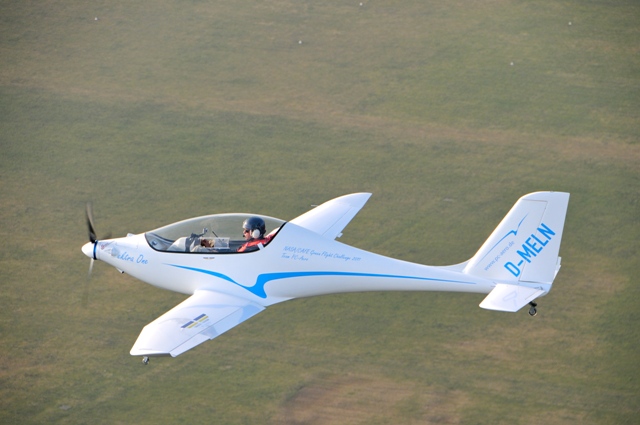

E' piccolino, ma questo è pronto per essere messo in commercio e si alza e atterra da solo, (non è un aliante) , non è stupendo?
http://www.pc-aero.de/
143,73 KB
dati tecnici:
number of seats 1
maximum weight 300 kg
wing span 8,6 m
wing surface 6,4 m2
maximum engine power 16 kW
empty weight
(without batteries)
100 kg
max. batteries 100 kg
payload 100 kg
max. range over 400 km
max. endurance over 3 hours

Inserito il - 30/03/2011 : 19:01:53  Mostra Profilo Invia a elle un Messaggio Privato
è bellissimo --- fa sognare

Inserito il - 30/03/2011 : 19:10:30  Mostra Profilo Invia a necknecks un Messaggio Privato
Messaggio di job
senza parole

Inserito il - 30/03/2011 : 22:18:44  Mostra Profilo Invia a pilotaDD un Messaggio Privato
urca, questo è fatto per te...
solo che mi manca lo spazio per l'hangar in giardino...
le prestazioni però mi sembrano troppo ottimistiche per la tecnologia attuale.
Come farà ad avere 3 ore di autonomia?
Due conti della serva, 16kw di motore è 60 volte la potenza elettrica della mia bipa.
100kg di batteria è 40 volte quella della mia bipa. Grosso modo il rapporto peso batteria contro potenza motore è simile, un po' a sfavore della batteria dell'aereo. Effettivamente la mia bipa ha una autonomia reclamizzata di 80km che dovrebbe equivalere a circa 3 ore a velocità costante e motore al massimo.
Ma nell'impiego reale siamo a poco più della metà.
Quindi 3 ore di autonomia per l'aereo mi sembrano sempre un po' troppe, a meno che abbiano una batteria sperimentale e supercara. O magari è un aereo a pedalata assistita?
Poi farei attenzione alla affidabilità, l'ala non è proprio da aliante, se il motore si spegne si cascherà giù abbastanza rapidamente e se non c'è un bel campo senza ostacoli in vista ci si fa molto male...
Comunque bene che si lavori anche in questa direzione, forse la nostra civiltà sopravviverà anche dopo l'era del petrolio facile...

Inserito il - 31/03/2011 : 00:25:57  Mostra Profilo Invia a Ema23 un Messaggio Privato
Bellissimo, ma forse è un po' difficile da governare negli atterraggi visto che ha una sola ruota... (guardate il video)
Comunque 400km di autonomia sono un risultato eccezionale, visto che le più evolute auto elettriche in circolazione non arrivano a 200.
Già sogno anche un mini-elicottero....

pitta00
769 Messaggi
Inserito il - 31/03/2011 : 08:00:43  Mostra Profilo Invia a pitta00 un Messaggio Privato
Beh, di ruote(ine) ne ha ben 4, altrimenti si mangerebbe l'ala ad ogni atterraggio...
Complimenti all'ardimentoso costruttore (ed al pilota!) ed amminrazione per i Krukki che consentono l'immatricolazione non solo dei veicoli terrestri a propulsione la più svariata (anche retrofittati) ma anche a quelli aerei!

Inserito il - 31/03/2011 : 08:01:31  Mostra Profilo Invia a Barba 49 un Messaggio Privato
Veramente innovativo, e 400Km di autonomia lo fanno uscire di prepotenza dalla categoria dei "giocattoli".
