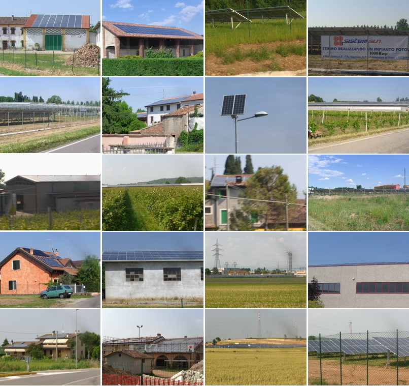

YAHOOOOOOOOOOOOOOOOO
foto di alcuni impianti solari nel raggio di azione della mia bipa
Inserito il - 01/06/2011 : 19:53:34  Mostra Profilo Invia a elle un Messaggio Privato
sono tutte foto tue, delle tue passeggiate? è davvero notevole, non avevo idea che ci fosse questa densità

Inserito il - 02/06/2011 : 00:48:30  Mostra Profilo Invia a pixbuster un Messaggio Privato
si si e sono solo una parte di quelli installati che ho visto (molti erano troppo lontani o nascosti per essere fotografati)
Faccio presente che tre degli impianti che ho messo hanno potenze di picco di circa 1 megawatt: siamo a livello di una piccola centrale elettrica tradizionale
Qui in zona ce ne n'è almeno un altro (sulla transpolesana, per chi è da queste parti) che fa da barriera antirumore lungo la superstrada ed è lungo più di un chilometro e mezzo e dovrebbe avere una potenza di picco di 850 kW

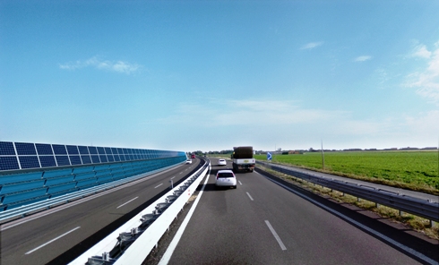

Ho trovato una foto (questa non è mia):
96,24 KB
Bobzilla
2466 Messaggi
Inserito il - 02/06/2011 : 06:50:50  Mostra Profilo Invia a Bobzilla un Messaggio Privato
ENERGIA PULITA DA SUBITO,SENZA EMISSIONI SENZA SCORIE DA NASCONDERE E MANDARE IN AFRICA.....
Certo che ci dovremmo abituare un po all'estetica,capisco al posto delle barriere fonoassorbenti su di una strada,ma in piena campagna una sfilza di pannelli che luccica,non é il massimo.
Tutto non si può avere,bisogna scendere a compromessi,sceglierei questo

http://tv.repubblica.it/tecno-e-scienze/chilometri-di-pannelli-il-tunnel-solare-d-europa/70269?video=&ref=HREV-3
una valida risposta a tutti quelli che sostengono che i campi fotovoltaici deturpano i paesaggi (in alcuni casi è vero)

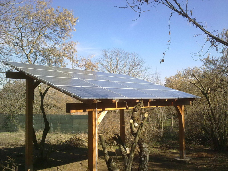

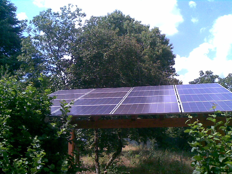

Ho finalmente installato un impianto FV da 3kw.Il cerchio è chiuso.Bipa Dinghi Sport Pannelli fv, 1300km circa in un mese ,1300km /15km litro=86 litri di gasolio x1,50ca euro/litro=130eu risparmiati.Qusto solo da un punto di vista economico il discorso ovviamente è molto più ampio.

Come promesso questi sono i dati del mio impianto fv:30 gg.di produzione 3kwPp 565kw prodotti.
