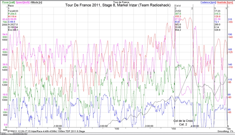

Questi dati registrati e trasmessi in tempo reale sul web del 31enne Markel Irizar (Radioshack) nella tappa di ieri:
280,05 KB
Tappa di circa 190Km coperti in 4h48'03" alla media di 39,65Km/h.
- Potenza media: 254,5 W (3,5W/Kg);
- fr. cardiaca media: 118,4 bpm;
- cadenza media: 66,5 rpm (valore molto basso perchč credo sia calcolato sul tempo effettivo di gara e non di rotazione dei pedali, e quindi conteggiando anche le discese pių veloci dove non si pedala).
Interessante fare il raffronto di questi dati con quelli in salita (Col de la Croix):
- tempo: 23'52";
- Potenza media: 387 W (5,3 W/Kg);
- fr. cardiaca media: 155,3 bpm;
- cadenza media: 83,8 rpm (valore molto alto considerato che in salita la cadenza tende sempre a diminuire; questo dato di cadenza mi sembra molto pių "attendibile" in quanto in salita non si smette mai di pedalare);
- vel. media: 27,38Km/h.
Analizzando il grafico della cadenza, noto che comunque questo č un atleta che non ama le alte frequenze: ha viaggiato quasi sempre al di sotto delle 90/min ...

... comunque trattasi di salita leggera (Col de la Croix) di 10,86Km per 502m di dislivello (pendenza media 4,6%)...
La VAM di questo atleta (che non č un campione) č stata di:
1.266 m/h che in ogni caso č un valore rispettabile ...

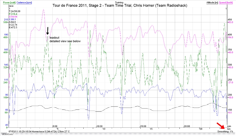

Per dare un'idea dei livelli di potenza a cui siamo arrivati nel ciclismo, allego i dati rilevati su un atleta medio (Chris Horner - Radioshack) durante la seconda tappa, quella della cronometro a squadre.
E' stata una tappa breve (22,74Km), ma le punte di potenza sviluppate (480-500W) la dicono lunga sui livelli prestazionali oggi raggiunti nel ciclismo.
Si noti anche come la cadenza di pedalata sia stata sempre molto alta facendo registrare una media di 99/min ...
Anche il valore di potenza media č notevole: 315,4W
Il percorso č stato coperto in 24'58" ad una media di 54,6Km/h su un percorso leggermente vallonato!!!!
