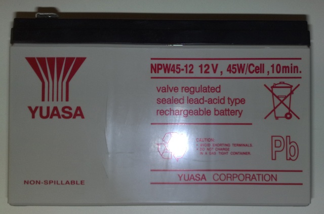

Chiedo un consiglio per sostituire la batteria del mio UPS (gruppo di continuità) principale da 480w, che pare passata a miglior vita dopo 3 anni e mezzo di utilizzo quotidiano.
Lo strano è che l'altro UPS del 2006 da 210w, che uso per il router e un disco di rete e per l'acquario (quando vado in ferie), funziona ancora perfettamente con lo stesso utilizzo quotidiano... migliore qualità ?
Comunque l'ho aperto e la batteria che ho trovato è una YUASA NPW45-12 12v 45w/cell 10 min.
Allego la foto:
Non so se c'entra con la morte permatura, ma se notate nella foto, la batteria ha una leggera crepa nel mezzo e quando ho aperto l'UPS, ho trovato quasi rotto il fermo di plastica che trattiene in sede la batteria...
la mia opinione è che l'UPS sia stato maltrattato dai corrieri nei vari tragitti produttore/importatore/grossista/negozio, ecc...
Dove posso reperire a prezzi umani una batteria con pari caratteristiche?

Non c'è confronto tra una Yuasa e l'altra batteria, se devi cambiare marca rimani su Fiamm o Zenith o SKB, non prendere una cinesaccia...
Penso comunque che tu abbia ragione per i maltrattamenti, comunque quando avrai sostituito la batteria controlla a che tensione la porta l'alimentatore: Le batterie stazionarie non vanno caricate come quelle da trazione, al massimo devono arrivare a 13,9V.
Se la tensione è superiore la batteria si gonfia e dura poco.

Per misurare la tensione, lo posso fare a UPS aperto e collegato alla tensione o è più sicuro lasciargli caricare la batteria e riaprirlo per misurare la tensione di quest'ultima ?
36682 Messaggi
Inserito il - 01/11/2011 : 21:46:28  Mostra Profilo Invia a Barba 49 un Messaggio Privato
Lascia lavorare il gruppo qualche giorno, poi aprilo e misura la tensione della batteria quando non sta fornendo energia a nessuna utenza.
