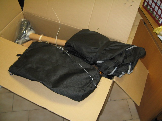

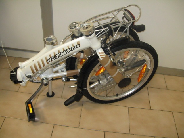

Questa è la bici appena estratta dall'imballo

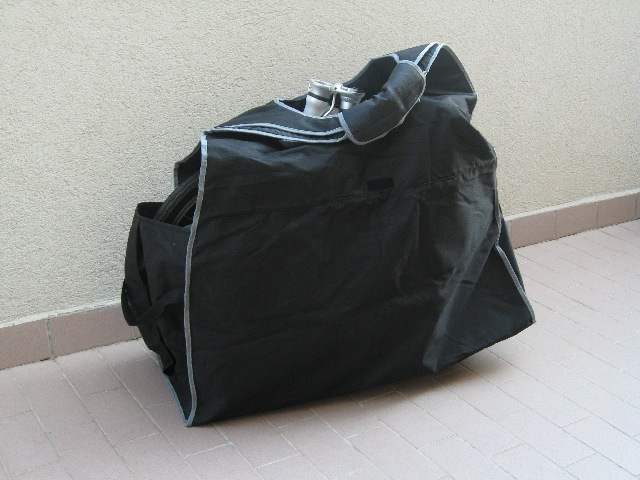

Questa è la bici nella borsa
Il cartone dell'imballo era di chiara provenienza Dahon, così come il manuale di istruzioni (e la fialetta di vernice per i ritocchi!).
La bici era da regolare, cosa che avrei fatto comunque (non so se si capisce che non mi fido molto dei meccanici di bici...).
Cose di poco conto, una mezz'ora di lavoro, compresa la regolazione delle cerniere.

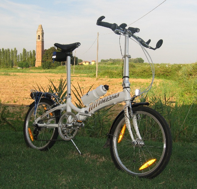

Questa è la bici in ordine di marcia
Come forse potete notare ho cambiato alcune cose (nessuna delle mie bici ha tutte le parti originali...)
- il sellino è un Brooks 68, l'unico di forma classi a e dimensioni accettabili che non mi faccia rimpiangere troppo il Kefren DDWings
- ho tolto immediatamente i pedali pieghevoli, poco resistenti, pesanti e tutto sommato ingombranti ed al loro posto ho montato dei pedali metallici con gabbietta per la punta del piede: rispetto ai pedali ripiegatri sporgono soltanto 2 cm in più ma sono infinitamente più resistenti, comodi e leggeri presi da Decathlon per circa 15 euro.
- ho sostituito la cassetta pignoni 11-30 con una 12-32 che avevo già: in salita vado un pochino più agile e riesco comunque a pedalare fino ad oltre 30 km/ora, in discesa mi riposo, quando voglio correre di più (ammesso di farcela) cambio bici...
- sul manubrio si intravede lo specchietto Myrricle, secondo me il migliore in assoluto, che oltretutto non intralcia minimamente in fase di ripiegatura
- sempre sul manubrio si intravedono le manopole Ergon, per quanto mi riguarda una vera fregatura: per punirmi dell'incauto acquisto ho devoluto il doppio del loro costo ad Emergency, così imparo...
- ho sostituito il catarifrangente posteriore con una luce a led
- ho aggiunto la gabbietta portaborraccia usando gli appositi fori del telaio

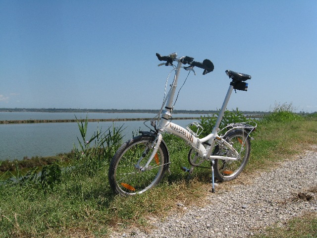

e con la bici così attrezzata mi sono tolto qualche soddistazione, tipo farmi il giro delle valli di Comacchio, in treno fino a Ravenna (senza pagare il supplemento bici) e decidendo sulla via del ritorno il punto di "cottura" per risalire sul treno del ritorno.
Ecco una foto di quel giorno

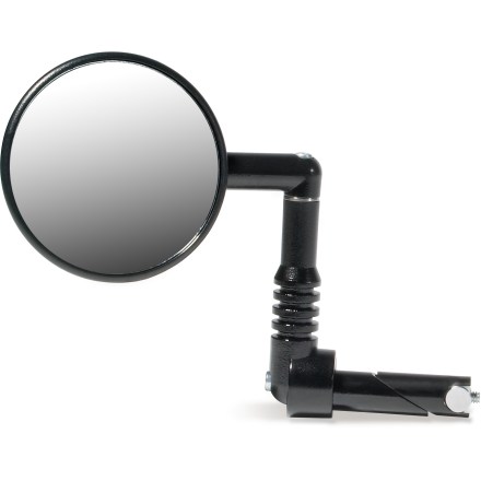

Allora, lo specchietto si chiama Myrricle Mountain Mirror ed è questo
Tutte le giunzioni sono snodate e si stringono con una brugola, io tengo tutte le giunzioni strette in modo da rimanere ferme ma senza bloccarle, in questo modo in caso di caduta o urto accidentale si sposta e non si rompe.
Otticamente e funzionalmente è in assoluto il migliore specchietto da bici che io abbia mai provato.
Lo comperai per caso una quindicina di anni oer sono in un magazzino MEC a Toronto (un paradiso...centinaia di metri quadrati pieni di roba succulentissima a prezzi ridicoli) poi ne comperai altri 2 a Seattle, anni dopo.
Essendo americani qui non li ho mai visti, ma ora col web non dorebbe essere difficile trovarne.
La borsa sembra quella che dici tu, ma io l'originale non l'ho mai visto.
La mia non ha nessuna chiusura della parete superiore, ovvero infili la bici "dentro", chiudi il manico e via, non so se l'originale è fatto così.
In dotazione c'è anche un borsino portaborsone, che può essere indossato tipo zainetto appena giunti a destinazione, ma io preferisco ripiegare la borsa e fissarla al portapacchi.
In questa foto vedi borsona piegata e borsino...

Complimenti ghironda, una domanda anch'io, per lo specchietto hai dovuto forare le manopole? io sono restia a farlo e per ora soffro con il mio specchietto vibrante
si, ma non mi sembra un grave danno.
se proprio ti da fastidio sfili le manopole originali, ci metti delle manopole da mercatone e buchi quelle!

Oggi andando dal biciao per la questione sella, ho chiesto anche per lo specchietto. me ne ha fatto vedere un paio..secondo lui uno che poteva andare senza ingombro era uno piccolino di cui però non so la marca ma che diventava un prolungamento della manopola. Aveva lo specchietto troppo piccolino a mio avviso.
Gli altri sembravano troppo ingombranti..in effetti lui aveva seri dubbi se quando poi si chiude la bici , lo specchietto non venga distrutto. Piegando e aprendo la bici spesso e portandola sui mezzi pubblici, ho paura di rovinarlo.
Tu che esperienza hai??

conosco quei minispecchietti che descrivi, ricevuti come regalo anni fa, e secondo me non servono a nulla.
Non ci si vede un accidente e se solo prendi una buca secca te li perdi per strada.
Il mio ha una visuale eccellente, non è troppo piccolo o troppo grosso e se lo monti con attenzione basta girare uno dei giunti per non intralciare la piega. I giunti non sono a frizione ma c'è una brugola in ognuno, quindi nel peggiore dei casi dopo un po si allentano ma basta stringerli un pochino.
Ne aesistono altri simili a quelli che descrivi tu, ma più grandi. Anche quelli però hanno il difetto che te li puoi perdere per strada, specialmente sulla pieghevole
Conosci ghironda qualche negozio o modello dove poter trovare il tuo o qualcosa di simile che però sia davvero adatto ad una pieghevole??
Hai ragione su quello piccolino ..non convinche enanche a me e mi smebrava che si vedesse davvero poco.Poi non vorrei "profanare la dahon"..

Il mio lo trovi sul web, prova a vedere se c'è qualche venditore inglese o tedesco che lo tratta, così risparmi di spedizione.
Ne ho provati tanti ma l'unico veramente valido è questo.
Uno che si salva e che dovrebbe essere più facile da trovare anche da noi è uno Zefal con lo specchio rettangolare.
Non l'ho mai montato sulla Dahon ma a naso direi che potrebbe andare bene anche per la piegatura.
Comunque entrambi hanno un tassello ad espansione che deve essere infilato nel manubrio, quindi la manopola la devi bucare.
