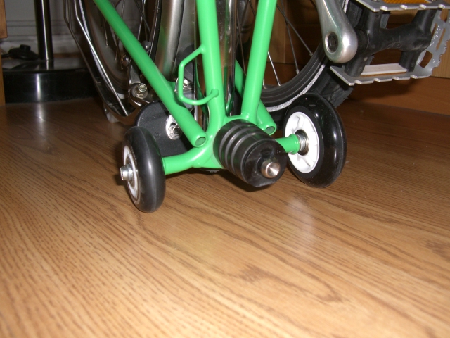

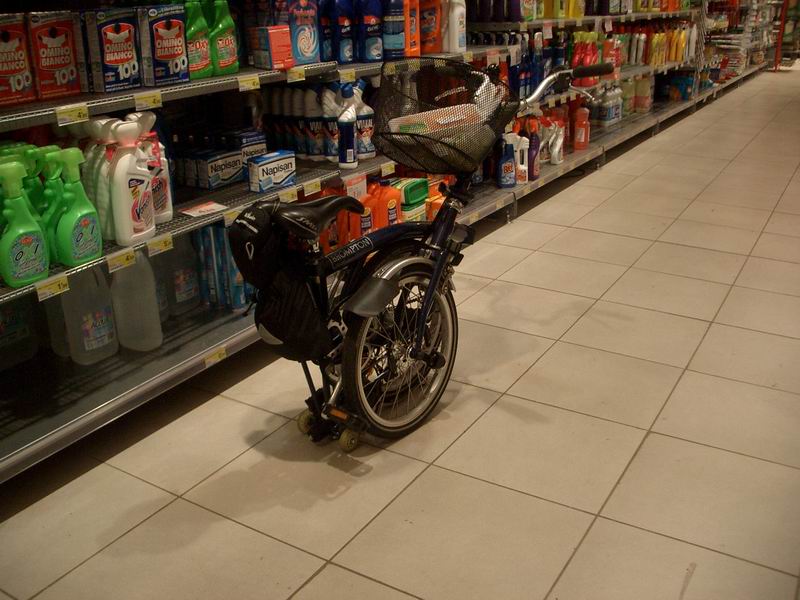

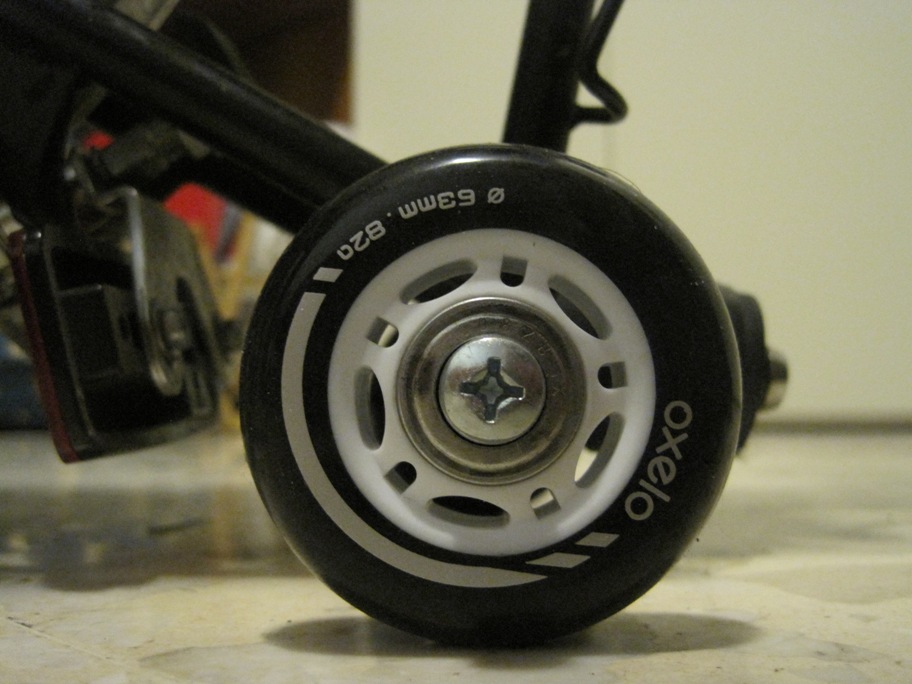

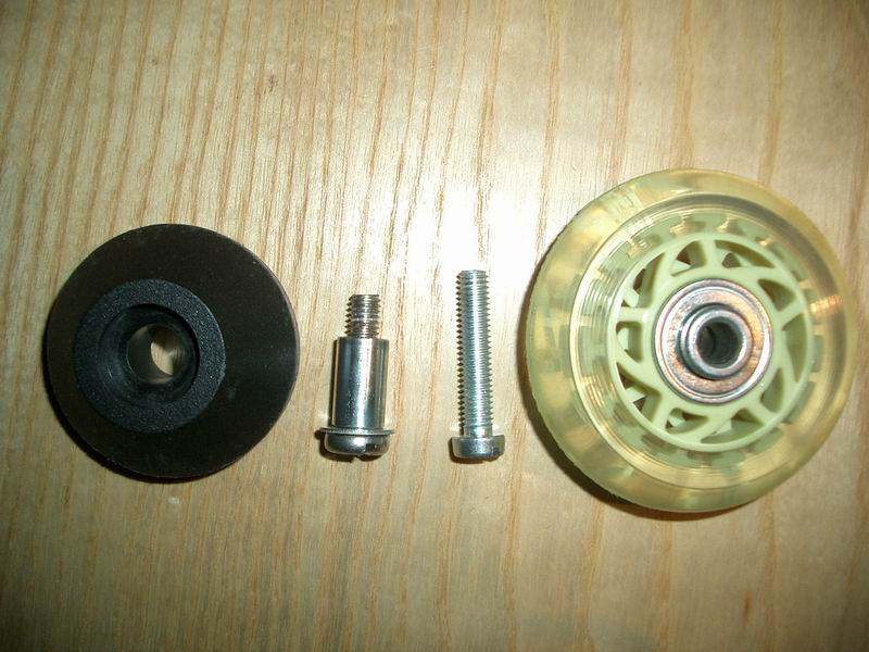

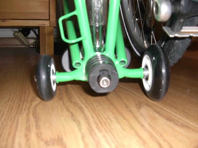

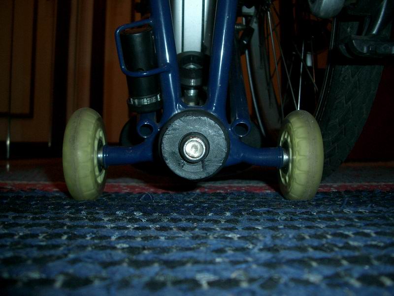

Ciao a tutti,
vorrei condividere con voi una modifica che avevo nella testa da molto tempo, fin dall'inizio a dir la verità: cambiare le rotelle della Brompton. Visto che il mio stesso biciaio, forse per pigrizia, mi ha sconsigliato di ordinare il kit originale e mi ha consigliato di prendere quelle dei Rollerblade, ho cominciato a cercare in giro. C'è un sito in cui un ragazzo spiega come installare le ruote dei pattini, specificando misure delle stesse e delle viti (http://iamstuffed.com/blog/2008/07/30/skate-wheels-installed-on-a-brompton/). Ispirandomi a lui ho trovato questa soluzione che vi descrivo.

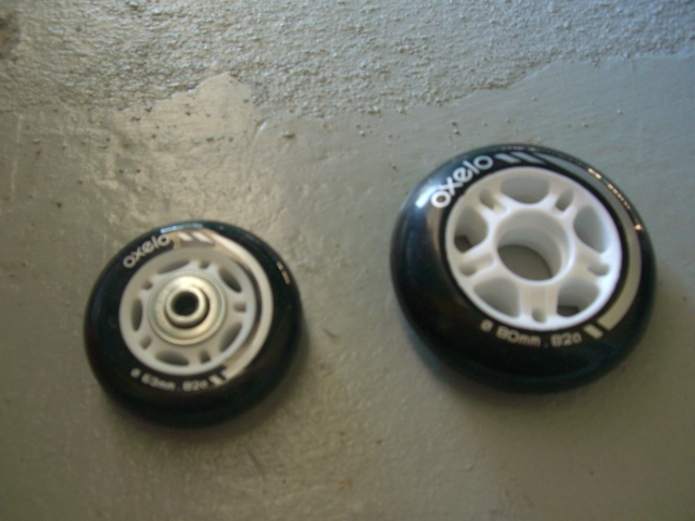

Come vedete dalle foto, ho optato per ruote più piccole, rispetto a quelle scelte da lui, perché trovo che già le minuscole ruote di plastica di serie ogni tanto diano fastidio al tallone nella pedalata. E poi trovo che le grosse ruote da 76mm che ha installato non siano gradevoli a vedersi. Ho trovato da Decathlon una scatola da dieci ruote da 63mm (82A) complete di 10 cuscinetti a sfera a 9.90 euro. Non sono un esperto di Rollerblade, ma forse sono ruote per pattini da ragazzini. Poi ho preso dal ferramenta per 50cent delle viti da 30mm. La sostituzione è stata semplice e veloce e il risultato ottimo. Se si riesce a trovare in vendita un solo paio di ruote invece che la scatola da 10 il vantaggio economico è ancora più alto. Ora la bici è molto più facile da trasportare, più silenziosa e versatile.
Seguendo l'esempio di Pequenito nel post "ovunque" di qualche tempo fa, oggi ho inaugurato anche la versione Brompton-carrello della spesa, con un cestino con ganci semplice da 12 euro. Certo, è per piccole quantità, ma evita anche di fare la spesa con la bici nel carrello, ed è molto appagante!
Saluti!
Alessandro

gran bel lavoro.
Com'è la stabilità della bici da chiusa?
Mi pareva di aver letto da qualche parte che il modello in acciaio (non il titanio), perdeva in stabilità sostituendo le standard con rotelline originali brompton

Grazie Felicetto, anche io sono molto soddisfatto! La stabilità è identica a quella di prima, mi sembra. Anzi, sarà per la gomma morbida delle nuove ruote, ma l'impressione a volte è che sia migliorata.

Quando pedali le rotelline grandi non ti danno fastidio ??

A volte. Più o meno come quelle di serie però, la cosa non è cambiata molto. Penso che per come è costruita la Brompton è un problema che sta alla base. Non penso che le Eezy wheels originali siano più piccole di quelle che ho montato io. Certo se metti le ruote dei rollerblade per adulti forse il problema è amplificato e veramente troppo fastidioso. In ogni caso ti assicuro che i benefici di ruote "vere" superano di molto il problema del "tocco" col tallone, perché basta spostare il piede sul pedale e abituarsi un po' per eliminarlo. Certo, parlo per me che sono 1.70*65kg*42 di scarpa. Forse per i più alti è diverso.
PS. Mi correggo sulla confezione acquistata da Decathlon: era da 8 ruote, non 10. Ho 3 ricambi praticamente.

anche io ho montato già da tempo le rotelle del decathlon e devo dire funzionano egregiamente, il problema del tallone esiste anche se con un pò di attenzione si riesce a pedalare senza problemi.
devo però dire che le rotelle brompton anno un diametro maggiore, ma sono più sottili e credo quindi risparmiare qualche attenzione durante la pedalata.
ad ogni modo la nostra soluzione la trovo ottima, per quanto mi riguarda dovrò trovare dei perni con una testa più piatta visto che gli attuali sporgono di qualche millimetro

Il punto è che il piede passa lateralmente alle rotelle, quindi non è tanto il tallone che batte ma l'interno del piede. In altre parole non serve tanto spostare il piede in avanti sul pedale ma cercare di evitare che il piede sia troppo vicino all'interno del pedale. In questo senso avere un "piedone" non vuol dire molto, ed è vero che con un po' di pratica ci si abitua a pedalare in modo che non si abbiano inconvenienti. Però è indubbio che è uno dei punti deboli della bici...

le rotelline ci sono sempre. Quelle di serie standard sono quelle nere che ho fotografato nella terza foto di questo post a confronto con le rotelle dei rollerblade che ci ho messo io da poco. Siccome quelle nere sono più piccole e meno sporgenti diciamo che minimizzano l'inconveniente. Per darti un'idea di come sono posizionate rispetto alla pedalata dai un'occhiata a questo video, dove si vede bene dove passa il piede. Ripeto che con un po' d'abitudine si riesce ad evitare con facilità e senza problemi il "fastidioso tocco".
http://video.google.com/videoplay?docid=1357182388819963579
Personalmente ho scelto la Brompton proprio per la presenza delle rotelle! Io ho problemi di schiena e non mi fa molto bene sollevare i pesi, quindi poterla trascinare fino all'ascensore, o al lavoro, come fosse un trolley la trovo una cosa fantastica. Ora che ha le rotelline di gomma va che è un piacere (tanto che si riesce a farci anche la spesa!) e la si sposta con facilità anche quando è completamente chiusa.

Garret mi hai clonato il carrello della spesa!!! Se ci incontriamo in un supermercato scatta la gara per chi arriva primo alla cassa!!!
Scherzi a parte, sto pensando di togliere il portapacchi riducendo le rotelle da 4 a 3, se non sbaglio la tua Brompton ha anche la terza rotella centrale montata sul parafanghi, sei riuscito a sostituire anche quella o l'hai lasciata più piccola?

No, Pequenito, non l'ho sostituita perché funziona bene, anche se non è scorrevole come quelle che ho messo nuove. Diciamo che la bici scorre bene se la coppia di rotelle sta davanti e la rotellina rimane dietro. E a dir la verità il fatto che non scorra fluida come un carrello è pure meglio: sull'autobus, messa longitudinale, non mi parte ad ogni frenata proprio perché la rotella del parafango è restia a girare da sé. Infatti se si monta il portapacchi e si mettono le Eezy wheels originali la Brompton ti provvede anche di un elastico che ha la funzione di freno blocca ruote.
Per quanto riguarda la tua idea di modifica alla bici tieni presente che il parafango posteriore della Brompton è progettato per sostenere il peso della bici, che poggia sulla rotellina proprio sul parafango. E' agganciato saldamente al telaio per tutta la sua lunghezza. Anche il tuo è fatto così? Se togli le rotelline del portapacchi devi per forza montarne una sul parafango: se è di tipo classico si schiaccerebbe sulla ruota. Non so, magari non sarebbe un male ma devi tenerne conto.
Desafinado, mi chiedi della tolleranza delle rotelle: indubbiamente quelle di gomma che ho messo consentono percorsi anche più accidentati, quindi anche su piccoli sanpietrini non sconnessi si riesce a trascinarla benissimo. Con le rotelle di plastica standard ha ragione Elle, praticamente servono solo superfici lisce.
Gigi, il mio problema è una scoliosi abbastanza brutta, e se faccio sforzi a sollevare pesi o a correre parecchio mi si infiamma la parte bassa della colonna. Mi successe anni fa e rimettermi in sesto fu una cosa lunga. Quindi da allora faccio molta attenzione, cerco anche di non ingrassare e di fare sport. Fino a poco tempo fa facevo solo nuoto, che è quello più indicato ma da quando ho riscoperto la bici sto testando la mia resistenza anche in questo campo, sperando che duri. Debbo dire che dopo due mesi di utilizzo quotidiano (anche se nella media di una mezz'ora) non ho riscontrato problemi di sorta forse anche perché il piccolo ammortizzatore posteriore funziona bene e anche il passo lungo fra sella e manubrio aiuta a scaricare il peso sulle braccia.

Se vi può essere d'aiuto per ordinarle on-line vi posto il link di Decathlon dove ordinarle.
http://www.decathlon.it/IT/8-x-63mm-82a-cuscinetti-6344472/#

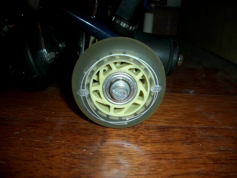

Inserito il - 27/01/2011 : 20:16:25  Mostra Profilo Invia a Desafinado1 un Messaggio Privato
Anche io ho fatto una piccola modifica alla brompton..cambiando le rotelle e prendendo quelle da roller da decathlon 63 mm 82 A. Era l'ultimo pacco disponibile, pare che questa misura sia molto difficile da trovare...perfetta per la brompton a mio avviso.sono stato molto fortunato a trovarle. Ne ho altre 6...se dovessero
servire agli amici napoletani, cosi a chi vuole le eazy wheels, le ho qui con me. ho solo comprato dal ferramenta due vite da 40 mm, più piccole non vanno bene. Comunque la bici rotola molto meglio ed è mille volte più stabile da ferma rispetto alle eazy wheels che sono davvero inutili.
Posto alcune foto

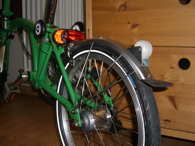

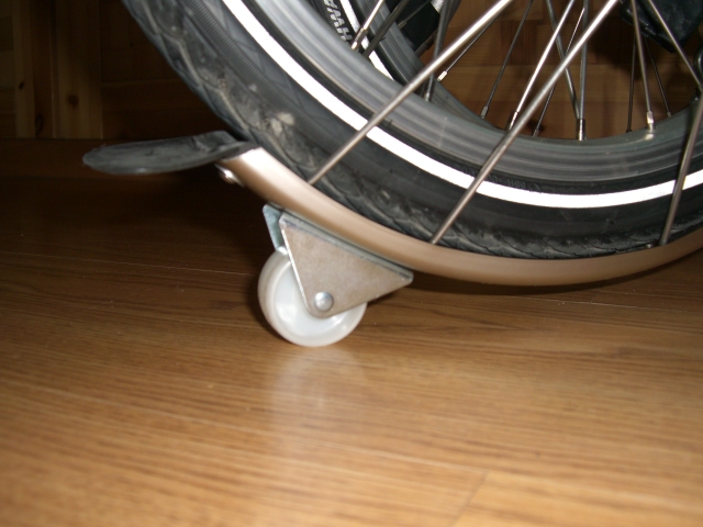

Ho fatto una ulteriore piccola modifica; poichè ripiegata la bici è sbilanciata dalla parte della ruota ant./manubrio,su questo lato ho montato una rotella di diametro maggiore che riequilibra il tutto. Inoltre ho sostituito la rotellina del parafanghi,eccessivamente morbida con una in teflon. Il risultato è buono e la bici scorre molto meglio!
UMB-3 Urban
Inserito il - 22/05/2011 : 19:28:59  Mostra Profilo Invia a elle un Messaggio Privato
anch'io, avendo non so perché uno dei supporti un po' piegato, ho risolto con due rotelle diverse: da un lato una eazywheel e dall'altro un roller di desafinado
fai vedere il trucco della rotellina del parafango?

Anche io sono curioso della rotellina parafango, ricrom riesci a postare qualche foto e dare qualche info su dimensioni di ruota e vite?
Il supporto che usi, cioè quello su cui è montata la rotellina, è quello originale o ne hai costruito uno apposta?

Inserito il - 23/05/2011 : 20:35:11  Mostra Profilo Invia a ricrom un Messaggio Privato
La rotellina sul parafango è completa di supporto e l'ho trovata da un ferramenta;ho solo dovuto forare la basetta per adattarla ai fori già esistenti sul parafango.

Inserito il - 23/05/2011 : 20:47:31  Mostra Profilo Invia a ricrom un Messaggio Privato
Forse ce la faccio . . .Pensavo che forse una rotellina tipo piroettante sarebbe ancora meglio.

Hai quindi trovato sia la rotellina che il supporto, in vendita insieme dal ferramenta?
Come scorre così la bici?

che cosa bisogna chiedere al ferramenta? a che cosa serve normalmente una rotellina così?

Inserito il - 24/05/2011 : 20:40:25  Mostra Profilo Invia a ricrom un Messaggio Privato
La bici scorre benissimo non avendo più la tendenza ad "infossarsi" a causa della eccessiva morbidezza della rotellina originale; la differenza di diametro delle ruote compensa la tendenza al ribaltamento dalla parte delle componenti ripiegate.
La rotellina era completa del supporto e serve (ovviamente insieme ad altre)a rendere spostabili mobili o altri oggetti,può darsi che qualcosa di simile ci sia anche all'IKEA.
