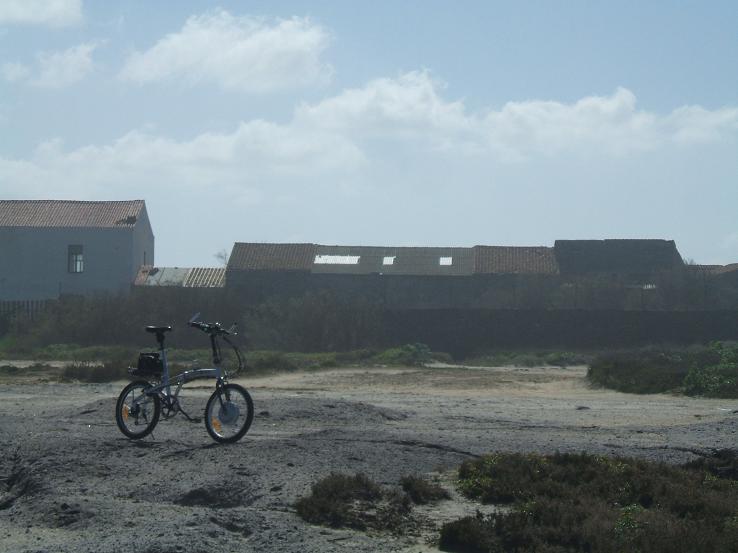

Inserito il - 04/03/2009 : 21:22:05  Mostra Profilo Invia a icnus un Messaggio Privato

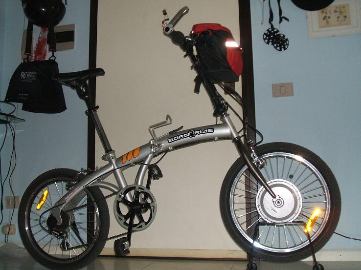

Non ho resistito !!!La tentazione è stata più forte.La sognavo da tempo ed ora il sogno si è concretizzato.La born2ride ora è elettrica.Che ne pensate?
73,12 KB
Inserito il - 04/03/2009 : 21:46:21  Mostra Profilo Invia a pixbuster un Messaggio Privato
Bellissima Icnus
Ma non credere di cavartela così: ora ci devi raccontare della forcella, del peso totale e delle difficoltà di installazione e poi ovviamente "Come Và - Per Quanti km Và - A Che Velocità Và"
(ma mi raccomando controlla spesso tutti i serraggi specie quelli dei freni e del gruppo pedali, perchè con le nostre Born fare tanta strada ... mi mette l'ansia)
Inserito il - 04/03/2009 : 21:47:25  Mostra Profilo Invia a jumper un Messaggio Privato
bellissima!!!
dicci di piu': la forcella era abbastanza larga o l'hai dovuta allargare?
la ruotina te l'ha raggiata direttamente l'importatore (Joffa penso) o hai dovuto far da te?
che batterie hai montato?
Inserito il - 04/03/2009 : 21:59:57  Mostra Profilo Invia a elle un Messaggio Privato
mi associo
Inserito il - 04/03/2009 : 22:00:26  Mostra Profilo Invia a Dasti un Messaggio Privato
E' proprio quello che volevo fare io!
Racconta tutto, hai realizzato una elettrificazione stupenda!

Calma signori la piccina è appena nata.Ha bisogno di un pò di rodaggio.Datemi tempo.
Si il parto è stato faticoso,(come tutte le cose belle in fondo).Grazie dei complimenti.
Allora prima di tutto non ho avuto il coraggio di allargare la forcella,sia per motivi di sicurezza sia perchè non volevo rovinarla in vista di altri adeguamenti.Quindi forcella bella robusta con i suoi 100mm di larghezza per il Nine che però ho dovuto rifilettare e segare avendo il cannotto più lungo dell'originale.
L'unico nine che ho trovato da 20" già raggiato l'ho trovato in Germania.Da l'ottimo venditore www.das-elektrorad.de .La batteria è la solita 36v del Ping ,che a marzo compie un anno.Ne ha fatta di strada il Ping dal mio primo acquisto.

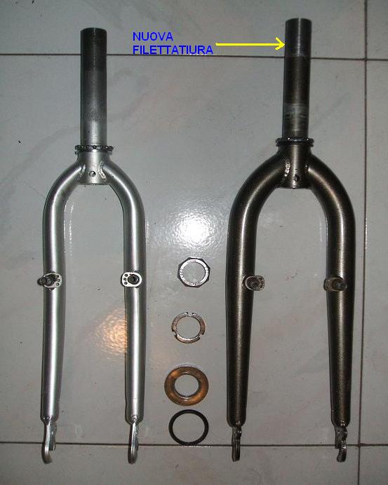

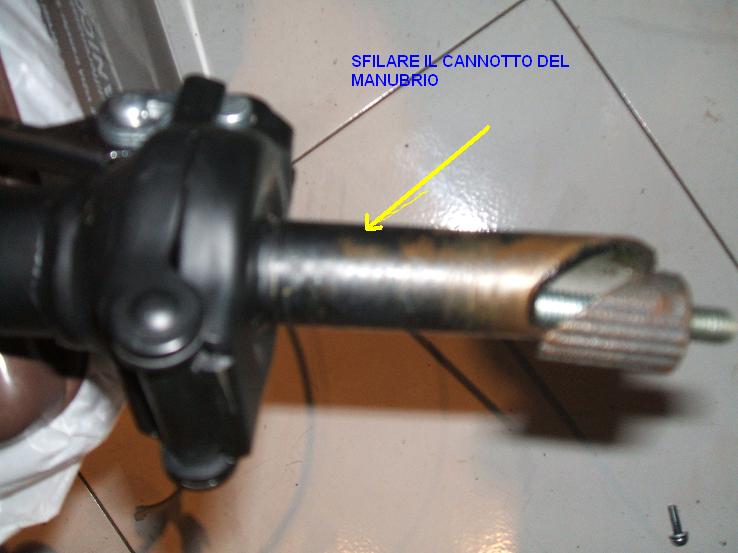

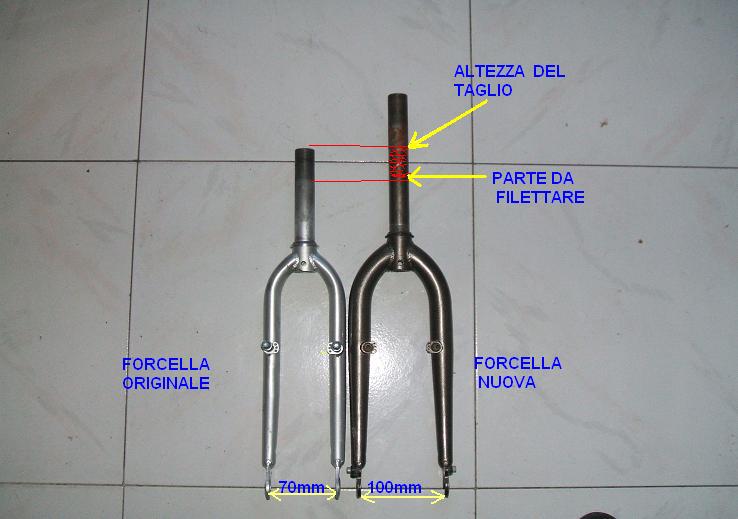

La forcella l'ho avuta in una asta in Germania su ebay ad 1 euro più 14 di spedizione.La filettatura fatta dal mio biciaio mi è costata 10 euro.

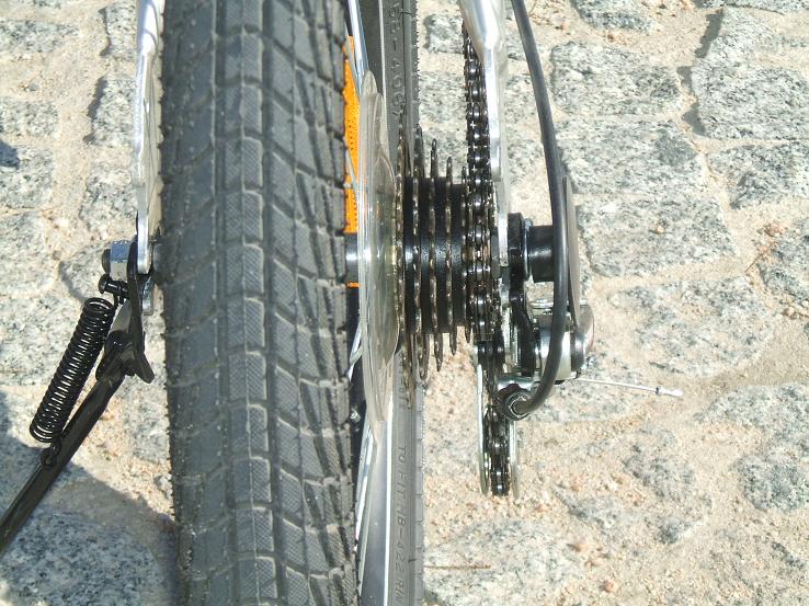

Ecco come ho proceduto con con la forcella.
184,2 KB
50,92 KB
51,64 KB
56,69 KB

Inserito il - 05/03/2009 : 08:31:20  Mostra Profilo Invia a ghironda un Messaggio Privato
Spero tu abbia fatto qualcosa per tutta quella ruggine...
icnus
491 Messaggi
Inserito il - 05/03/2009 : 15:48:26  Mostra Profilo Invia a icnus un Messaggio Privato
Scusa ghironda,ma dove dovrei togliere "tutta quella ruggine"?????
ghironda
1365 Messaggi
Inserito il - 06/03/2009 : 08:18:18  Mostra Profilo Invia a ghironda un Messaggio Privato
Dal cannotto del manubrio e dal suo blocco.
Se lo riusi così com'è, senza ingrassare ogni tanto, rischi di non riuscire più a sfilarlo
icnus
491 Messaggi
Inserito il - 06/03/2009 : 17:08:00  Mostra Profilo Invia a icnus un Messaggio Privato
Grazie Ghironda , ma avevo già provveduto ad ingrassare quel tratto,non volevo ripetere l'esperienza della vecchia bici con il tubo della sella che si saldò per la troppa ruggine. FU IMPOSSIBILE SFILARLO.

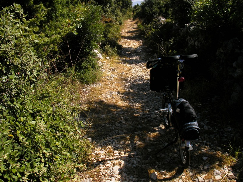

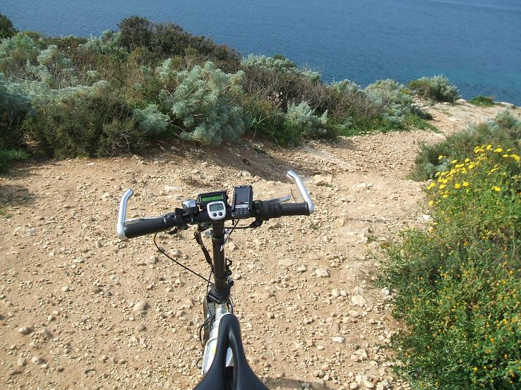

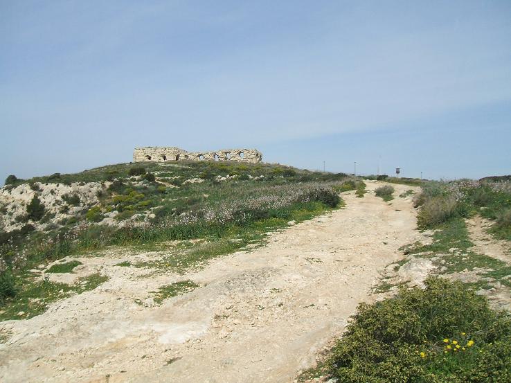

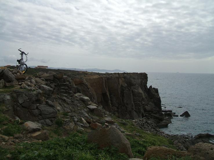

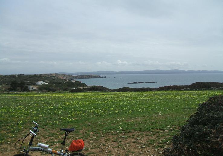

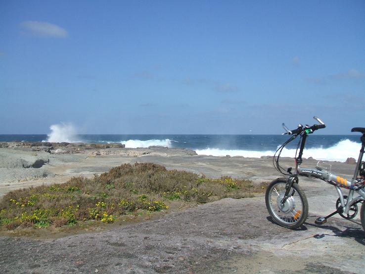

Ma voi usereste la vostra pieghevole in questi terreni?
Fortezza di Sant'Ignazio
86,56 KB
Calamosca
146,21 KB
calamosca faro
89,84 KB
Isola di San Pietro, la Punta.
54,86 KB
71,32 KB
Isola di San Pietro, le Colonne.
64,23 KB
Inserito il - 19/03/2009 : 18:17:11  Mostra Profilo Invia a elle un Messaggio Privato
che meraviglia icnus!
l'anteriore è molto duro sullo sconnesso? non ricordo che pneumatici monti

Inserito il - 19/03/2009 : 18:29:24  Mostra Profilo Invia a icnus un Messaggio Privato
Nella born2ride come prova sto usando delle coperture da 20x 2,25 delle economiche Kenda che in futuro sostituirò con delle big apple.
Si effettivamente l'anteriore è pesantuccio ma non quanto vorrei per evitare di far slittare le gomme durante le salite troppo irte e ghiaiose.Infatti pensavo di spostare il peso delle batterie anteriormente in modo da attenuare la sgommata.

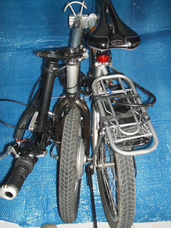

se riesci magari mettici una foto della bimba ripiegata...anche se immagini che la nuova forcella non ingombri in modo sostanziale
il bilanciamento dei pesi la fa stare in equilibrio una volta chiusa?

Inserito il - 21/03/2009 : 00:40:32  Mostra Profilo Invia a job un Messaggio Privato

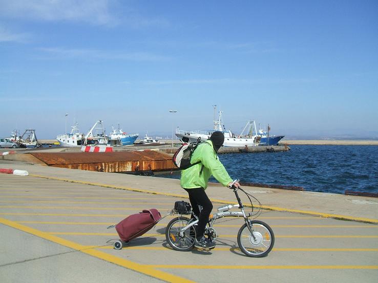

Direi di sì ... io qualche volta l'ho già fatto
Complimenti! Da queste foto si capisce perchè ritengo le pieghevoli motorizzate fantastiche a seguito di un camper.
240,11 KB
icnus
491 Messaggi
Inserito il - 21/03/2009 : 08:44:47  Mostra Profilo Invia a icnus un Messaggio Privato
Caro job sai la scelta di motorizzare la pieghevole è nata seguendo proprio i tuoi reportage.In verità l'utilizzo in un primo momento doveva essere quello di tipo lavorativo (casa-lavoro)senza arrivarci grondante di sudore e siccome frequentemente devo utilizzare l'ascensore per recarmi a casa dei miei assistiti e in zone in cui è poco raccomandabile lasciare in strada la bici, ho optato per questa soluzione.In seguito è nata l'idea dell'allestimento fuoristradistico per l'esigenza di percorrere giornalmente una strada di campagna abbastanza sconnessa e che uso come scorciatoia per arrivare in città. Ma ormai la uso come un jolli,e i fine settimana mi diverto a seguire le tue.....orme vagabondando in questi meravigliosi luoghi che vi ho postato.Ora stavo fantasticando magari...... esagerando un pò..... ad un possibile tour in quei di Santiago di Compostela (già percorso a piedi)per imitare una famosa marca di bici elettriche.E allora pensavo di utilizzare come rimorchio questa ruota leggera e facile da trasportare ,voi che ne pensate ?
28,96 KBhttp://www.extrawheel.eu/index.php?sess_id=6aeaf4dbd4a867bd1d5c331bdb4b7c83

Piegata non è il massimo della stabilità infatti poggia su di una sola ruota,ma usando come appoggio il tubo della sella e il pedale comunque rimane in equilibrio .A casa adotto però questo supporto.
92,79 KB
124,22 KB
106,46 KB

ora che uso le pingbattery da 45V 5A(pesano solo 2500g) sono costretto ad avere sempre un occhio al watt up e questo mi ha abituato ad una guida più attenta ai consumi e usarle in modo parsimonioso .Ciò mi permette in alcune situazioni di pecorrere anche 70km .E per me sono tanti visto i miei 90kg.
In città poi da quamdo ho montato 11-32T e una 48-38-28.....sono una saetta.
