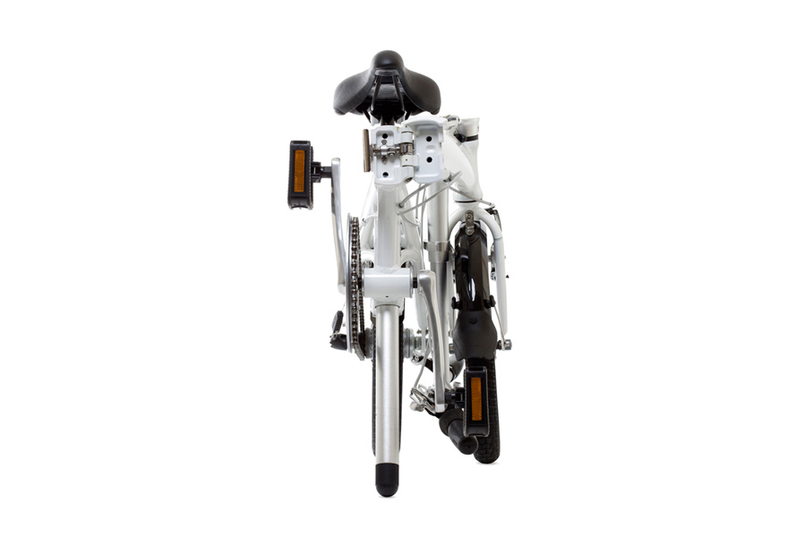

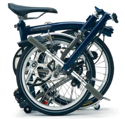

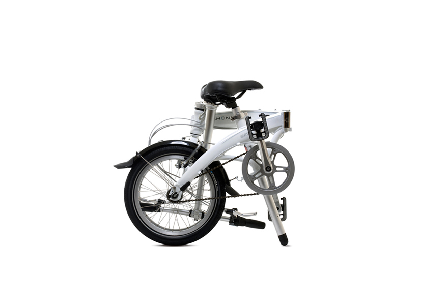

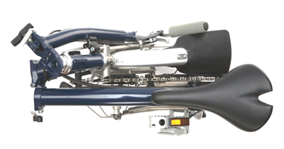

Non ri propongo l'annoso duello se non in un suo particolare aspetto: il verso di chiusura.
Assodato che la Brompton è più compatta una volta piegata, mi chiedo perchè le Dahon (Curve, Vitesse, Speed... insomma credo tutte, ma anche Downtube, Giant, Montague, Bike Friday esclusa la Tikit) si pieghino dalla parte opposta della catena esponendo l'utente al pericolo di lordarsi di grasso ed il cambio (se esterno) agli urti.
L'americana
59,52 KB
66,5 KB
La britannica
43,31 KB
59,96 KB
Che cosa impedisce di montare la cerniera all'opposto?
Forse si avrebbe meno compattezza una volta piegata ma cosa me ne faccio di 2 cm in meno se mi insozzo ogni volta oppure sporco il vicino di metro?

Inserito il - 06/05/2009 : 10:38:21  Mostra Profilo Invia a elle un Messaggio Privato
tecnicamente non ti so rispondere
ma credo che comunque dovremmo distinguere tra due tipologie di pieghevoli ("portatili" e "trasportabili"?): su quelle piccole per uso intermodale, la ripiegatura come la brompton o la tikit è un chiaro punto di superiorità su quelle che lasciano la catena all'esterno; su una ripiegabile da baule com'è in fondo una montague o una friday grande, secondo me la catena esterna è un problema di gran lunga minore

Inserito il - 06/05/2009 : 10:59:15  Mostra Profilo Invia a Desafinado1 un Messaggio Privato
concordo con elle...quando avevo la dahon spesso mi sporcavo il pantalone , ora con la brompotn non accade.

pitta00
769 Messaggi
Inserito il - 06/05/2009 : 16:01:38  Mostra Profilo Invia a pitta00 un Messaggio Privato
Se consideriamo le Dahon da 20" e a maggior ragione da 16" adatte all'uso intermodale ecco che il problema della catena che sporca (e perde la corretta lubrificazione oltretutto...) non mi sembra un difetto così secondario.
Un motivo progettuale ci sarà sicuramente, non possono non averci pensato, sono io che "non lo vedo".

ghironda
1365 Messaggi
Inserito il - 19/06/2009 : 11:37:47  Mostra Profilo Invia a ghironda un Messaggio Privato
Io invece non capisco perchè il manubrio delle Dahon si pieghi all'interno del telaio ripiegato invece che all'esterno, come sulla B.
Basta lasciarci attaccato non dico un borsino, ma anche solo un faretto poco più grosso che minuscolo per far diventare l'aggancio dei magneti un'impresa estenuante.
Inserito il - 19/06/2009 : 11:42:36  Mostra Profilo Invia a elle un Messaggio Privato
picchio ha scritto:
Mi dite quali sono le altre differenze tra le due pieghevoli con eventuali vantaggi e svantaggi?
secondo me la questione è in questi termini:
- se la priorità è l'intermodalità e quindi dimensioni e trasporto ripiegata, la brompton non ha rivali (o semmai non li ha in casa dahon: vedi piuttosto la tikit bike friday)
- se la priorità è il rapporto costo-qualità le dahon più semplici con ruote da 20, tipo la speed7, sono più vantaggiose
- se la priorità sono comfort e prestazioni di guida, alcune dahon di gamma medio-alta con ruote da 20 sono più efficaci (ma a quel punto la concorrenza è forte: birdy, friday, e diverse altre)
in generale io non considererei una dahon da 16 (= curve) allo stesso livello di una brompton per un uso utilitario -- forse però per una bambina (tu stai pensando a tua figlia, no?) le dimensioni un po' più piccole della curve potrebbero essere più adatte... ricordo anche che qualcuno qui ha preso il clone born2ride da 16 per la figlia piccola con molta soddisfazione
