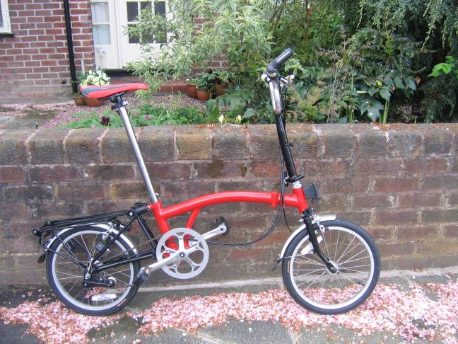

anteprima (mandatemi dall'attuale proprietario)
79,29 KB
Inserito il - 19/06/2009 : 18:17:06  Mostra Profilo Invia a elle un Messaggio Privato
tanto scienza fatta persona che ho appena preso uno zarro colossale!
lo sturmey tre marce naturalmente non è 133% ma 178%!
su una brompton (che ha la stessa ruota 16/359 della merc),
con corona 50 denti (la merc cos'ha, la 52?) e pignoncino 13 denti
dà uno sviluppo metrico 3,79 / 5,06 / 6,76
(carina la bici ... l'impianto è quello della vecchia brompton, un po' più corta dell'attuale... tu non sei particolarmente alto, vero?)

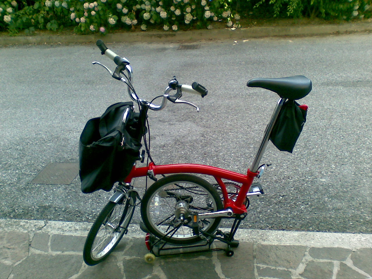

arrivata!
montata in tutta fretta e fatto un giro veloce, impressioni a caldo:
- vamolto veloce, mi sembra di andare più veloce (in piano) che con l'elettrica ma sarà una cosa psicologica...capisco job quando dice che ti spolmoni perchè ti fai prendere dall'entusiasmo
- la sella è da cambiare assolutamente...voglio una seela comodissima (io sono abituato a selle larghe e molto confortevoli...d'altronde non faccio bici da corsa, voglio la comodità) cosa mi consigliate ? una brooks ? anche roba buona, che possa essere traslata su una brompton originale se un giorno la acquisterò
- il cambio...in media funziona bene...solo alcune volte non entra bene la marcia e mi ritorna su quella precedente...una cosa risolvibile con un po' di olio o manutenzione ??
- piegarla per adesso è un casino, ci metto tantissimo....ma anche l aminimove all'inizio ci mettevo un minuto e ora 10 secondi...spero di migliorare
in definitiva sono contento, ovviamente ci sono diverse migliorie da fare ma ne ero conscio
un giorno che sono tranquillo e che posso sudare voglio provare a farci il percorso casa lavoro anche se ho paura sia troppo dura la salita...però da mettere in auto è fenomenale e ovviamente molto più leggera di una bici elettrica...
capisco elle quando non vuole appesantirla....

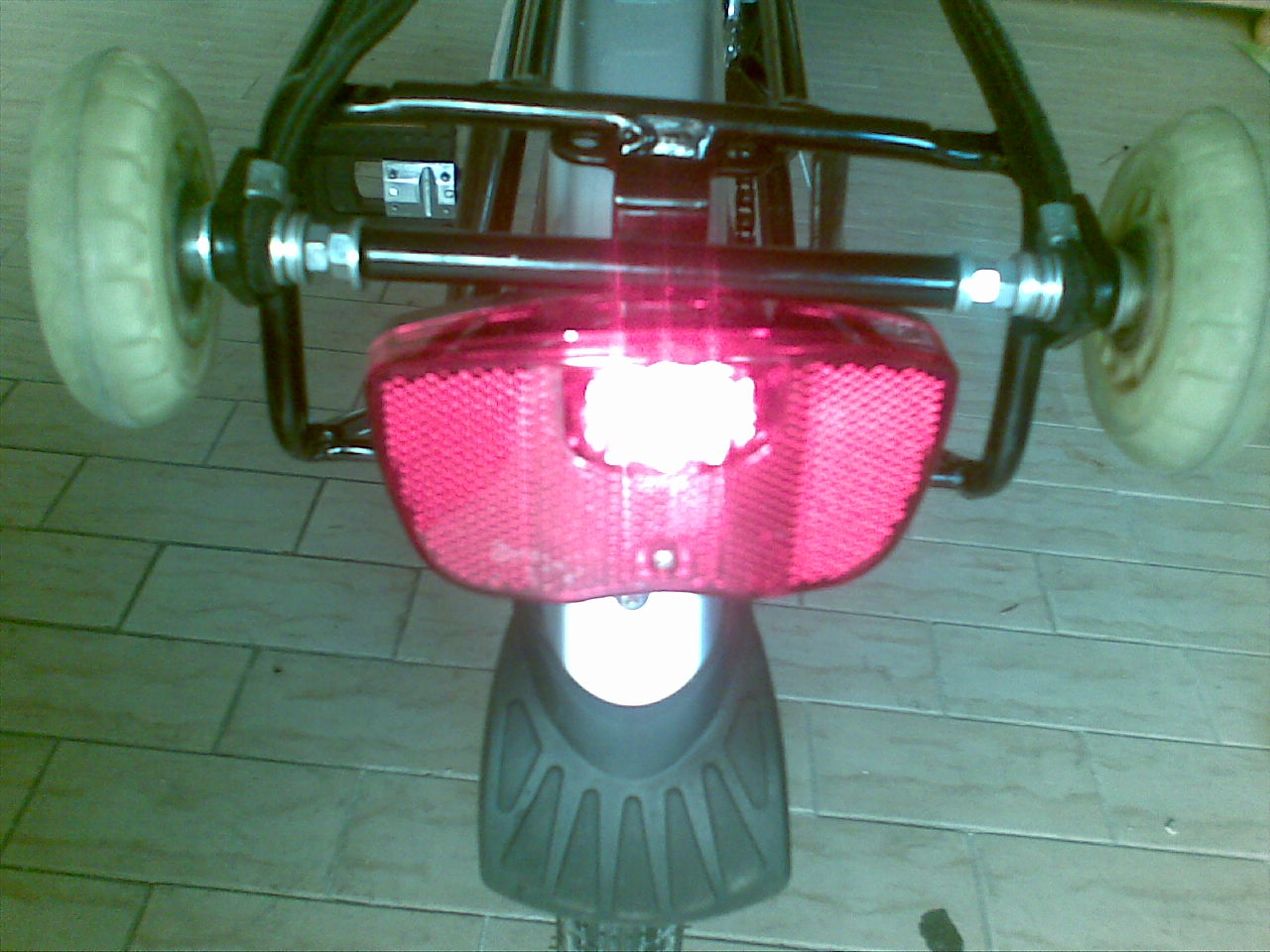

quanto alle luci il problema è la posteriore montata al posto del catadiottro, lì effettivamente o monti l'originale oppure devi accettare di avere invece la luce sul reggisella con le ovvie seccature nel ripiegamento... per l'anteriore che va sul manubrio ne trovi tante

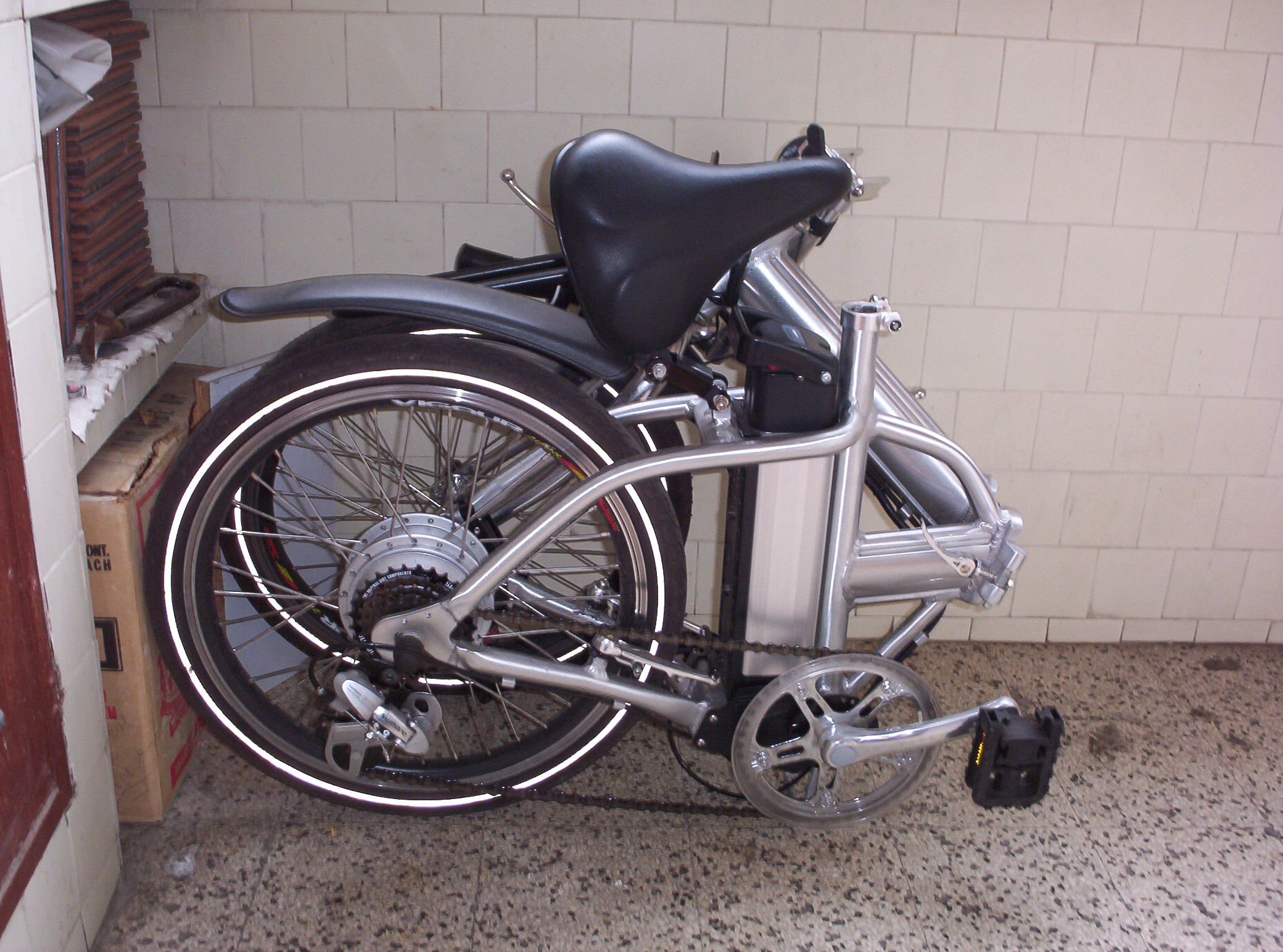

con la sella smp della minimove
http://www.jobike.it/Public/data/Svicolone/20071118102652_bici%206.jpg
mi trovo bene...credo andrò dal biciaio a vedere cosa mi propone così se non va me la faccio cambiare subito
ok adesso guardo online come comprare quella originale...nella mia Merc è stato eradicato tutto il sistema luci per cui non ho neanche il catarifrangente (ma i buchi sul telaio per dove metterlo si.
La luce sul canotto effettivamente è una seccatura...

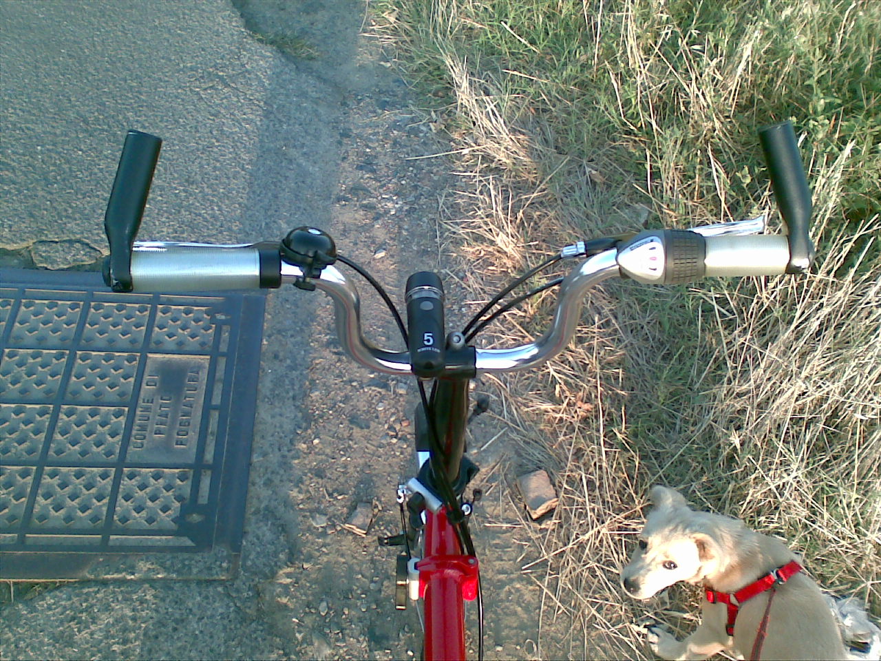

cose fatte: regolazione manubrio e manopole verticali (ma che comode che sono!) sistemate le rotelle posteriori, preso dimestichezza con ripiegatura e con bici in generale, rimessa sella originale che mi pare parecchio più comoda di quella "sportiva", per adesso può andare bene

aggiornamento: ho messo un faretto dietro fatto a forma di catarifrangente (cinese, 8 euro) e lucetta minuscola sulmanubrio che non ostacola il ripiegamento (cinese, 9 euro). Non illumineranno tantissimo ma per farsi vedere vanno bene. Poi devo mettere i retroriflettori sui raggi (li comprai qualche mese fa ed erano tanti, ne ho per due bici). Adesso sento il bisogno di un cavalletto, me è difficile adattare uno di quelli standard...

le foto promesse...
391,59 KB
298,98 KB
191,5 KB

il faretto posteriore è senza nome né padre vero? mi farebbe comodo individuarlo
maurice74
1408 Messaggi
Inserito il - 18/07/2009 : 18:51:54  Mostra Profilo Invia a maurice74 un Messaggio Privato
eh si è roba cinese non rimarchiata (8 euro)
comunque puoi telefonare dove l'ho acquistato
Coi Angelo (SNC)
Indirizzo:#8206;
Via Cavin Di Sala, 36
30035 Mirano (VE)
041 430850
(indirizzo e tel presi su googlemaps, potrebbero non essere corretti, ma il nome del negozio è quello)
Se non riesci a spiegarti sul tipo di faretto, puoi provare a ricordargli che una settimana fa lo hanno venduto ad "un ragazzo con la bici rossa strana che si ripiegava per parcheggiarsi" dovresti riuscire ad intenderti.
Quel faretto io l'ho comprato all'ipercoop.

un'altra cosa:
le manopole verticali sono comodissime, ma non ci sono dei modelli con integrate le manopole in modo che possano essere più lunghe ?
mi spiego, essendoci le manopole le mie mani hanno meno spazio per afferrare il manubrio e frenare, se ci fosse una "prolunga" e fossero più esterne ricupererei spazio
7772 Messaggi
Inserito il - 01/08/2009 : 21:23:49  Mostra Profilo Invia a job un Messaggio Privato
maurice74 ha scritto:
un'altra cosa:
Esistono in commercio appendici tipo queste con l'expander e non a fascetta, quindi esterne al manubrio:
10,03 KB
