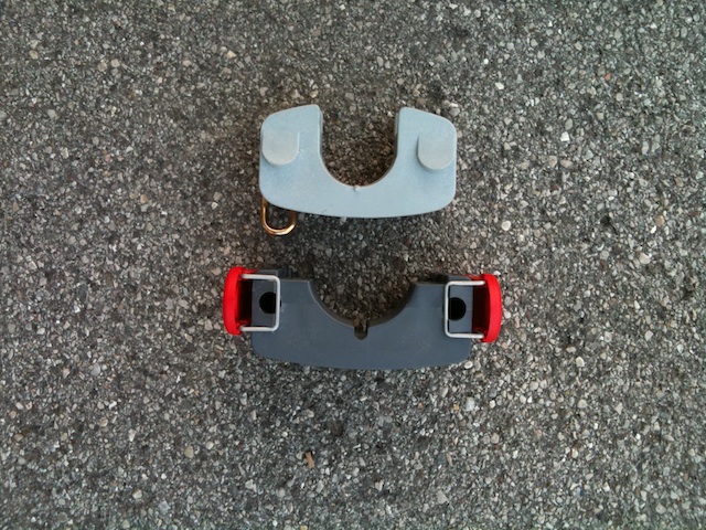

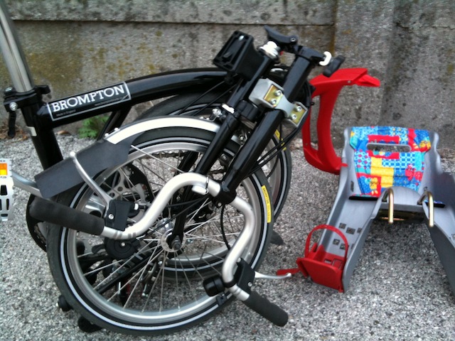

dalla foto su Flickr non riesco a capire se la Brompton si può piegare anche con l'attacco seggiolino montato.
Mi son messo allora a fare esperimenti, e voilà:
- adesso posso scorazzare con Olga anche sulla Brompton.
Il seggiolino e relativo attacco è il vecchio modello della Okbaby, ne ho appena visto uno su ebay a 29 euro, cerca "SEGGIOLINO-BIMBO-BICI-OK-BABY-ORION"
Come alternativa prova a cercarlo nelle ciclofficine, a Vicenza mi dicono che hanno uno scatolone pieno di vecchi attacchi seggiolino.
Dovrebbe andar bene anche sul modello S.
146,62 KB
97,16 KB
La barra di protezione rossa si apre appena una volta montato il seggiolino e l'accesso della bimba non è agevole. Penso che andrò a toglierla, la sicurezza non ne' risentirà, il manubrio in prossimità svolge la stesa funzione.

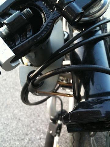

mi sbaglio o i cavi sono spinti/tirati dal supporto?

Inserito il - 23/09/2009 : 18:24:49  Mostra Profilo  Visita l'Homepage di felicetto giramondi Invia a felicetto giramondi un Messaggio Privato
nessun problema nello spingerla a mano con la bimba nel seggiolino (mai avuto problemi neanche con altri tipi di bici)
I cavi sono belli e tranquilli, passano sopra al supporto senza allungamenti o stress di alcun tipo.
Allego un paio di foto in dettaglio. Poche le probabilità di montare il nuovo attaccato dell'OkBaby, l'ho fotografato e se proprio serve, vedrò di fare un tentativo
