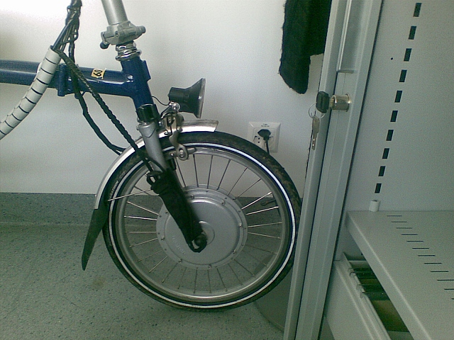

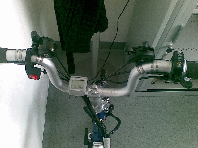

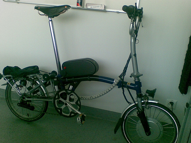

buongiorno a tutti,
sono riuscito a fare delle foto del mio secondo kit (il primo, un nine, e' stato installato su una city bike "da laboratorio").
sono estremamente soddisfatto del risultato e della godibilita' del progetto. la bici, in piano, con potenza su L, percorre sino a 60 km. Per ridurre il frullaggio ho installato una corona da 54 denti in lugo di quella originale da 50. Il PAS va' alla grande, attacca e stacca il tempo di una mezza pedalata, e' progressivo. IN piano la bici, in L, fa i 30-31 km/h, in H i 35 km/h (io peso 80 kg). Ho dovuto montare una dinamo normale (rivedendo un po' l'impianto luci) al posto dell'hub sul mozzo originale. Ho montato 4 eazy wheels, ed una Brooks. Vorrei solo cambiare quella spirale bianca con una nera, ma qui in svizzera nisba al momento...
Una delle migliori spese mai fatte. E tutto per merito di questo bellissimo forum, della gentilezza e della ricchezza delle informazioni che qui si possono ottenere.
Grazie!

Brompton M6R + Crystalyte 209 250w 36v 9Ah
Semi-cinese con Joffa's Nine FH154 350w e Dennj 48v 14.5Ah

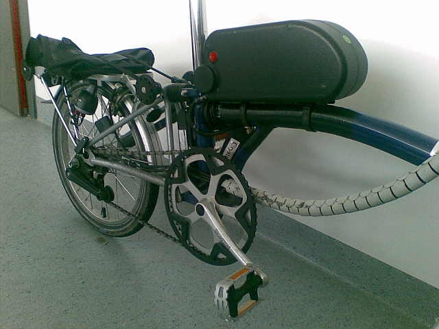

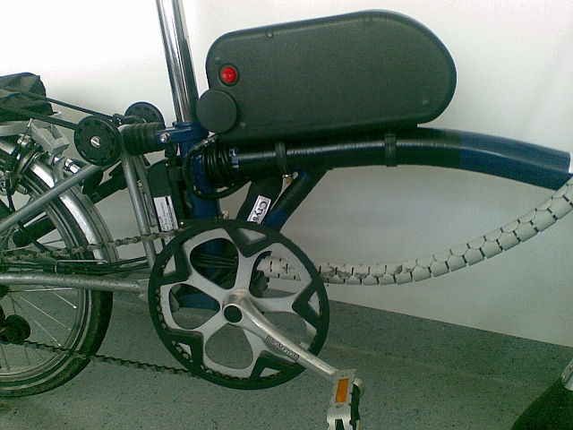

bella installazione, complimenti
la batteria sul tubo mi convince molto - ma quando cali la sella non è troppo arretrata? - e i cavi, certo un po' massicci, danno difficoltà nella ripiegatura?
pas e regolatore convivono bene? cioè puoi regolare finemente l'assistenza in modo da andare piano ecc.? (penso alla condizioni di traffico per esempio)
l'alimentazione è 36V?

la sella non va' giu del tutto, ma ponendola con la punta verso il didietro la bici si riesce ancora a chiudere nella sua sacca e resta anche trasportabile sulle rotelle (in special modo con le eazy).
per i cavi nessunissimo problema con la ripiegatura, la bicicletta non ha perso assolutamente nulla del suo maggior pregio. io ci ho anche avvolto una spirale strettina attorno a quelli che scendono dal manubrio, per una migliore protezione ( e perche' non mi piace vederene troppi intorno)
in genere tengo l'acceleratore al massimo, e regolo solo l'assistenza L/M/H. in tutti i casi l'accoppiata centralina pas di questo kit e' decisamente piu' fruibile del nine (su cui infatti ho il pas staccato). se si lavora anche di acceleratore (che non ha la molla di ritorno automatico) allora davvero non esiste il minimo problema. in ogni caso, ti assicuro che anche senza acceleratore, e senza freni cut-off, il motore stacca entro e non oltre 1 secondo, quindi godibilissimo in ogni situazione
il motore e' un 250w, 36v. la batteria da 9.5A
