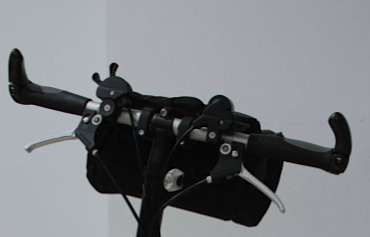

Inserito il - 06/12/2009 : 15:02:42  Mostra Profilo Invia a ciestix un Messaggio Privato
Io ho montato le ergon e le puoi vedere su questa foto. Le migliori ed esteticamente bellissime. Le altre fanno letteralmente s----o, e non hanno nessuna utilità. Le ergon non danno fastidio con la bici piegata e scaricano la tensione dei polsi sul palmo della mano, ti assicuro sono soldi spesi bene.

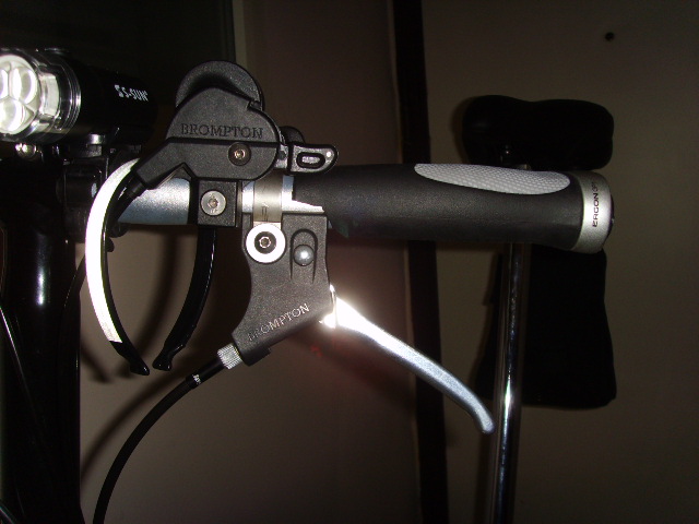

Da poco ho messo sulla brompton s6 le manopole ergon senza i cornetti e il comfort è migliorato molto. Visto che il manubrio è corto ho tagliato un pezzettino della parte inferiore della manopola e la cosa non mi ha creato alcun problema, benchè le mie mani non siano piccole. (sono alto 191cm). Se ci riesco oggi faccio una foto e la posto cosi si vede come le ho tagliate.

Ecco alcune foto della mia brompton con le manopole ergon. Metto la prima e se va bene inserisco le altre di seguito.
Vista dall'alto
193,64 KB

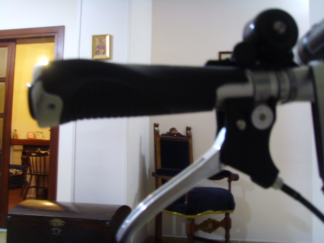

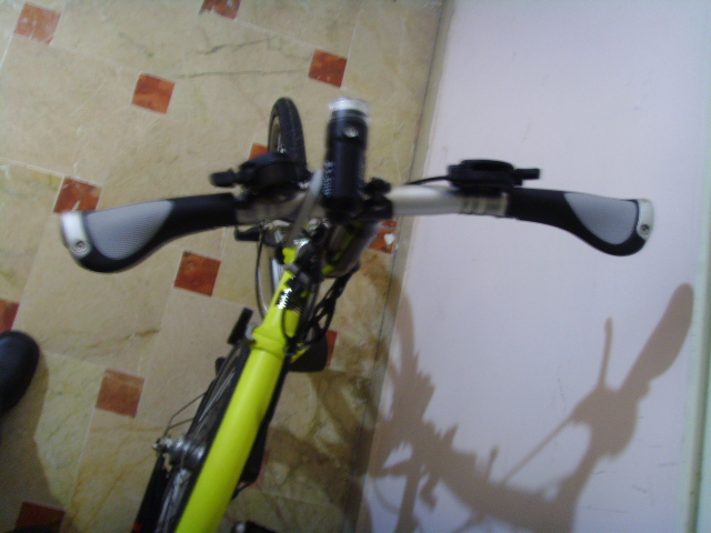

Vista posteriore
198,52 KB
Vista frontale
125,76 KB
Le manopole le ho acquistate da noord e sono molto veloci e cortesi. Anche se nella mia muscolare uso i bar ends qui non ne sento il bisogno.
