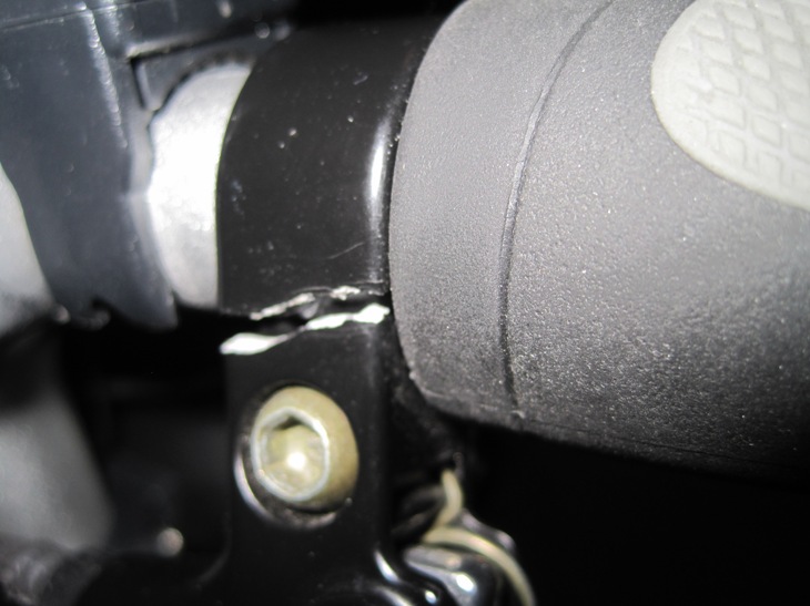

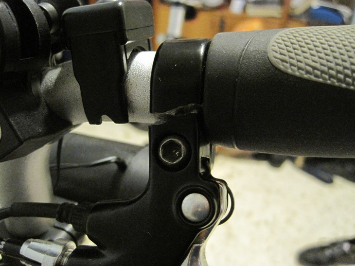

dunque..oggi sono andato da milano cicli pe runa controllatina..la bici faceva qualche cigolio che non mi piaceva..per fortuna niente di grave, solo qualche vite allentata e catena asciutta...molto gentili devo dire e anche contenti del video che ho fatto con la brompton .ovviamente per loro è anche una bella cosa.
Purtroppo mi sono accorto mentre mi sistemavano la bici di questo
113,36 KB
89,94 KB
E non so assolutamente come sia potuto accadere..forse ho stretto troppo quella vite di aggancio.Loro mi hanno detto che non è molto grave se non spostarsi un pò la manopola. ..mah...in ogni caso mi hanno detto che non hanno tutto il pezzo con il freno sostitutivo perche questo è quello del kit.
Insomma..un pò di delusione..chissà magari saldandolo...c'è un' unica speranza..t4r e necks ci siete??
WWW.BICIZEN.IT
alexbike
1249 Messaggi
Inserito il - 06/05/2011 : 22:15:32  Mostra Profilo Invia a alexbike un Messaggio Privato
credo che sia alluminio... non credo tu lo possa saldare...
Inserito il - 07/05/2011 : 01:01:22  Mostra Profilo Invia a elle un Messaggio Privato
tu hai i microinteruttori su entrambi i freni? e i kittari esperti come considerano averlo invece su un solo freno? in ogni caso da qualche parte non avevamo visto dei microinterruttori applicabili su leve esistenti? se è così chissà se non potresti ripristare le leve originali o altre migliori (non ci vuole molto) e attrezzarle con questi microinterruttori... chiedi una mano a trovarli in kit e fai da te, sono quasi sicuro che qualcuno li abbia --- quello che invece non puoi fare è prendere le leve di un altro kit, che in genere sono da v-brake
(buona notizia che da milanocicli siano bravi: che fossero gentili lo sapevo ma non avevo capito, non essendoci mai andato, se la brompton effettivamente la conoscono oppure no)
necknecks
Moderatore
1417 Messaggi
Inserito il - 07/05/2011 : 01:36:38  Mostra Profilo Invia a necknecks un Messaggio Privato
desa, non è grave. Le leve col microinterruttore le trovi da qualsiasi fornitore di kit... Tutt'al piu', per essere sicuro di prendere quelle giuste, possiamo dare un controllino col tester per controllare che siano interruttori Normalmente Chiusi (come tutti gli altri).
Ne puoi prendere una coppia e sostituire anche la leva ancora intatta. Cosi' facendo ti garantirai sul manubrio due leve uguali.
Per l'intervento, possiamo giuntare i cavi con una saldatura, e poi guaina termoretraibile attorno.
Tu pensa a entrare nel consiglio comunale, alle tua leva se vuoi ci penso io.
Know your machine...
Inserito il - 07/05/2011 : 09:48:45  Mostra Profilo Invia a elle un Messaggio Privato
neck, sei certo che si possono usare quelle di quasiasi kit? la brompton ha i caliper, non i v-brake
3604 Messaggi
Inserito il - 07/05/2011 : 14:59:09  Mostra Profilo Invia a T4R un Messaggio Privato
Saldare purtroppo non è cosa, il tipo di alluminio e la forma non garantiscono un buon lavoro.
L'unica è sostituirlo, però come dice Elle tu hai i caliper mentre in genere quelli dei kit più comuni sono per V-brake per cui non proprio adatti.
Dimmi una cosa ma le leve sono comprese nella fornitura del kit?
Prima soluzione: rimonti la leva originale e compri gli interrutori che si montano sul filo, e via.
Seconda soluzione: Dimmi però se è possibile, tu hai ancora la conformazione originale cioè freno ant. a sx e freno post. a dx. quale dei due si è rotto? In genere, almeno io faccio così, inizio la frenata col post, leggera, e poi pesto con l'anteriore. Ora se anche tu fai così ti basta il contatto solo del freno posteriore per cui se si è rotto il dx inverti i comandi e a sx ci metti la leva originale.
Se si è rotta la sx metti solo il comando originale e buonanotte.

dunque grazie delle vostre considerazioni..da una osservazione della bici mi chiedevo se non fosse possibile sostituire la leva del freno con quella originale e lasciare i contatti del freno elttrico (microswitch)diciamo cosi solo sull'altra leva, ossia solo sul freno posteriore.cosa comporterebbe ciò??
