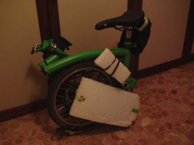

Problema : come trasportare la Brompton sui portapacchi dei treni senza danneggiare il pedale sinistro ed il telaio quando non è presente lo spazio tra gli schienali come sui treni a due piani ?
Io non ho trovato nulla di meglio che la soluzione seguente. Assomigliano a due pezzi di polistirolo, ma non lo sono(forse è depron). Sono fissati con due cinturini in velcro più un'elastico, il tutto ricoperto con il telo nero della brompton. I due pezzi simili a polistirolo stanno all'interno della C bag. Qualcuno ha un'idea migliore ? Con l'occasione anche a voi il contachilometri senza fili non funziona perchè la distanza manubrio\ruota è superiore a 60cm.

Non capisco come fai a danneggiarlo in treno,il pedale non sarà mica fatto di vetro.

Perchè su tutti i treni di seconda classe se la trasporti sdraiata sul portapacchi dal lato sinistro poggia sempre sul pedale. A me è bastato un solo viaggio Udine Parma per mangiarmi il gradino del pedale, cioè intendo quel gradino dove và in battuta il particolare in plastica quando il pedale è aperto. Il pedale infatti non è in acciaio ma in lega e sono pur sempre 10 Kg che saltellano con le vibrazioni su una struttura in metallo come quella dei portapacchi (a prescindere dal treno). Il telaio, fortunatamente c'era un telo, sono riuscito a salvarlo, ma per il pedale ho dovuto comprare il ricambio a Londra. Ho verificato inoltre che in prima classe (era un'intercity) la brompton non la si può trasportare sul portapacchi perchè non hanno la profondità necessaria e risulta instabile cioè in sostanza di può cadere in testa. I treni migliori a mio avviso risultano quelli a due piani (anche eurostar) che hanno lo spazio tra i sedili dove la Brompton può stare nella sua classica posizione "in piedi".

Messaggio di flutter000
E' Polietilene Espanso... per l'uso che ne fai è meglio del polistirolo, perchè flessibile e non si sbriciola facilmente.

Ciao (ho ridimensionato l'immagine, chiedo anche a te di postare immagini 640x480 non più grandi).
A me pare una buona soluzione, non mi viene in mente altro. Per il pedale forse una cuffia in neoprene potrebbe bastare.

Si, infatti è molto flessibile e non si sbricciola come il polistirolo, sono già a circa 40 viaggi udine parma ed è ancora integro. Lo ho trovato nell'imballaggio di un televisore.

Imbottire la borsa con della gomma dura ?

Ma, ci ho pensato anche io, poi ho preferito il polietilene perchè non ero sicuro che poi il telo potesse entrare nella sua custodia. Infatti a mio avviso per garantire una protezione certa lo spessore della gomma deve essere adeguato, inoltre la gomma andrebbe poi cucita sul telo. Il polietilene per metterlo e toglierlo impiego un'attimo l'unico problema è che perdo dello spazio nella C bag. Ho anche la B bag, ma per il treno a mio avviso è improponibile è in bici non sai come trasportarla. Il mio percorso è infatti 3 km di bici + treno+treno+treno+ 17km bici
