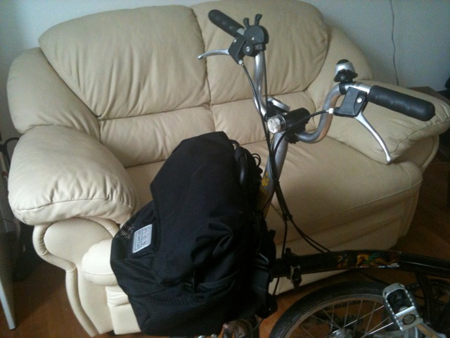

carlo (chiedo scusa a itaca se occupo il suo topic), la t bag copre l'attacco del manubrio della serie M? è ancora possibile cioè usare un fanale a manubrio?

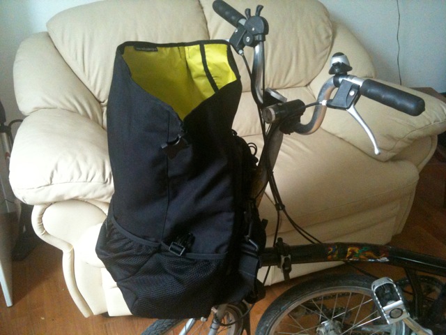

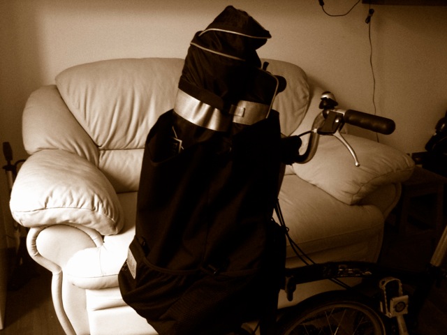

dipende da quanto si carica la borsa e quindi da come e/o quanto si dispiega il sacco.
due immagini parlano meglio di ogni descrizione verbale:
82,72 KB
93,61 KB

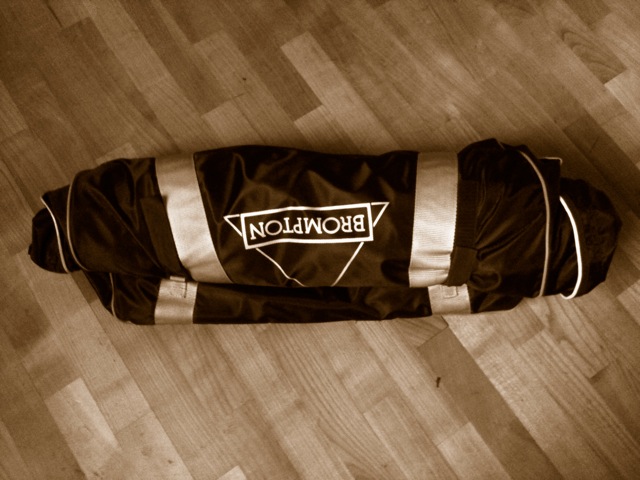

riesce ad ospitare finanche la B bag, 'sì che in teoria
una volta atterrati all'aeroporto sarebbe possibile estrarre la bici dalla B che va inserita nella T bag (se questa non è troppo piena) e raggiungere l'hotel pedalando
89,88 KB
73,9 KB

che sella hai sulla brompton? se ha i cosiddetti bag-loops (sella brompton originale, brooks ecc.) fai la prova di passarci una cinghia e legarci la b-bag arrotolata - secondo me un modo per fissarla si trova
