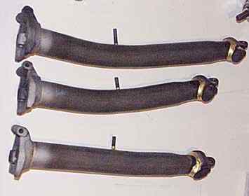

guarda questa immagine, sono le "pipe" dei tre modelli,
credo (dall'alto al basso) S P e M
presa da questa discussione del forum francese:
http://bromptonforum.conceptforum.net/discussions-techniques-f3/hauteur-de-guidon-t161.htm
dove c'è anche una discussione sulla trasformazione che vorresti fare tu, che però non ha conclusione:
http://bromptonforum.conceptforum.net/equipements-et-accessoires-f9/transformation-brompton-p-en-brompton-m-t2403.htm
