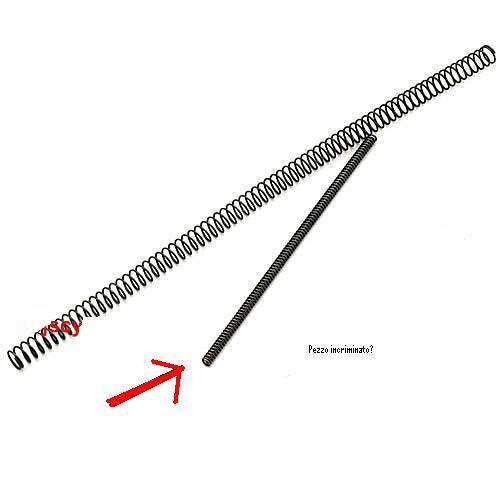

Problema risolto da BBike. Da quello che ho capito era dovuto al pezzo specificato in rosso. Venerdì o sabato vado a ritirarla e mi spiegherà meglio. Vi farò sapere
