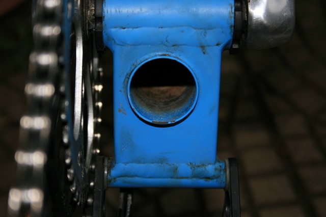

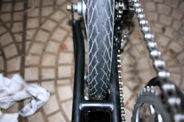

Ho notato che la ruota non è centrata. Dal lato catena solo pochi millimetri separano la ruota dal carro posteriore. Dal lato opposto i millimetri sono mooolti di più.
77,94 KB
Nella foto non è un gioca di prospettiva realmente non c'è simmetria.

Mentre qui si può notare che nel tubolare vuoto le infiltrazioni di acqua hanno causato delle punte di ruggine.

per la patina di ruggine interna non ti preoccupare, è diffusa
http://www.jobike.it/forum/topic.asp?TOPIC_ID=6902
la ruota invece mi pare un po' troppo decentrata: anche la mia lo è un pochino ora che ci faccio caso ma non così tanto... vediamo gli altri... forse in un cambiamento di ruota è stato fatto rimontaggio non perfetto? chiedi a tsmack

a me la ruota davanti è un pò decentrata ma perche mettendo il kit del motore ho cambiato la forcella.

Il decentramento della ruota posteriore è normale, addirittura nel lato del carro posteriore più vicino, c'è un incavo per far passare meglio il copertone...anche la ruggine all'interno sembra sia di serie, io ho provveduto ad oliarci con dei prodotti spray e sembra che funzioni.

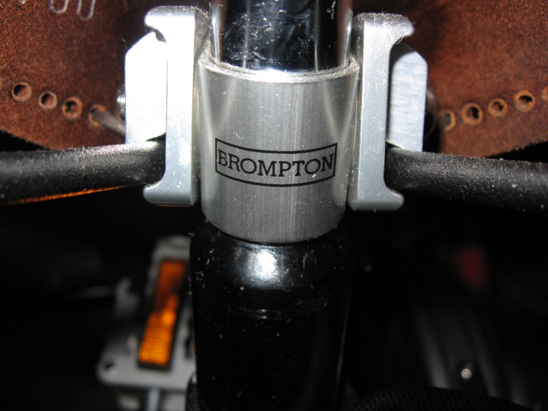

utilizzo anche io questo topic per il seguente "problema", virgolettato perchè non è niente più di un piccolo fastidio:
quando ho preso la Brompton il sellino ho dovuto regolarlo perchè aveva la punta troppo in altro.
Da quando l'ho allentato con la brugola per la regolazione però ogni tanto devo stringerlo, perchè quando la afferro per il "grab" sotto sella per alzarla sento un piccolo rumore plasticoso che svanisce nel momento in cui la ristringo.
Il rumore corrisponde ad uno spostamento minimo (si parla di millimetri) della sella, non è un problema stringerla ma doverlo fare ogni due settimane è una scocciatura, è normale oppure sono io che non sono capace di stringere bene?

Inserito il - 30/03/2011 : 19:04:28  Mostra Profilo Invia a elle un Messaggio Privato
per risponderti ci vuole qualcuno che ha il pentaclip, ma a me non sembra normale... hai provato a riallargarlo, riposizionare la sella e poi ristringerlo?

No non l'ho fatto per "timore" di perdere la regolazione però proprio poco fa mentre stringevo ho notato che forse è dovuto al fatto che la sella mi sembra storta, guardando meglio ho notato che l'attacco destro mi sembra infatti non ben posizionato, ho fatto un paio di foto così magari potete aiutarmi a capire se è posizionata correttamente oppure no:
Cosa dite?

Per la ruggine io ho abbondantemente spennellato dentro il telaio il crc nautico (quello nella bomboletta verde), infatti viene usato per il rimessaggio nautico. Rimango del parere che una bicicletta come la Brompton non dovrebbe presentare un problema del genere anche se sembra che la cosa viene ben tollerata da molti possessori
Inserito il - 30/03/2011 : 21:25:26  Mostra Profilo Invia a gigi35 un Messaggio Privato
@jaaymz:può essere che i particolari 1 e 2 sono uno all'incontrario dell'altro? forse andrebbero messi tutti e due nella stessa posizione ma non so se è giusta la 1 o la 2.

Ha ragione gigi, deve essere montato così, questa è la mia sella:

@gigi35 e antonio: grazie per le dritte e per le foto!!
Ho provato a svitare e a risistemare come nella foto di antonio, così dovrebbe andare no?
Spero sia a posto ora, intanto il sellino è dritto e il rumore non lo sento più per fortuna, però prima di esultare aspetto conferma di uno sguardo più esperto del mio!

Inserito il - 31/03/2011 : 00:27:19  Mostra Profilo Invia a antonio un Messaggio Privato
A me sembra che così vada proprio bene.

non credo sia un problema di centratura ,la ruota posteriore della brompton è centrata,(almeno la mia), ma traslata verso il lato del cambio rispetto all'asse della bici, anche se dalla foto che posti, la differenza fra i due lati è un po eccessiva.
