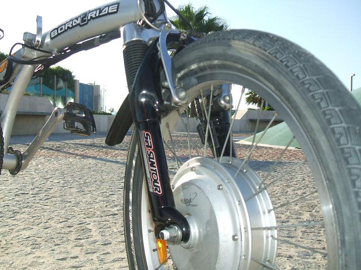

La piccola Born to ride,la Cenerentola delle pieghevoli ,ha ormai tre anni .. cresce e si evolve.....visto che ogni giorni mi porta a lavoro percorrendo strade dissestate senza fare una piegasi merita un regalo.
Qualcuno nel forum fantasticava su una pieghevole ammortizzata ? Eccola qua,sono finalmente riuscito a trovare una signora forcella ammortizzata SUNTOUR XCCD 20" per la mia gloriosa B2R e adatto alla perfezione per il Nine FH154.Non è stato un lavoro facile perchè ho dovuto come al solito segare il cannotto e rifilettarlo alla nuova altezza.
Questo è il negozio su ebay http://cgi.ebay.it/SR-SUNTOUR-XXC-20-WHEEL-1-25-4MM-AHEAD-SUSPENSION-FORK-/260850850059?pt=UK_sportsleisure_cycling_bikeparts_SR&hash=item3cbbec190b.

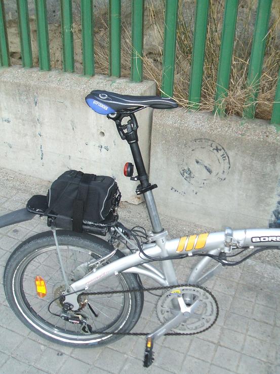

Inoltre ho acquistato una nuova doppia guarnitura 52-42 denti biopace .
Le mie ginocchia ringraziano l'inventore
delle guarniture ellitica biopace!!!!!
Insomma accoppiato al pacco 7V pignoni 11-32T ha traformato la Born in una saetta.

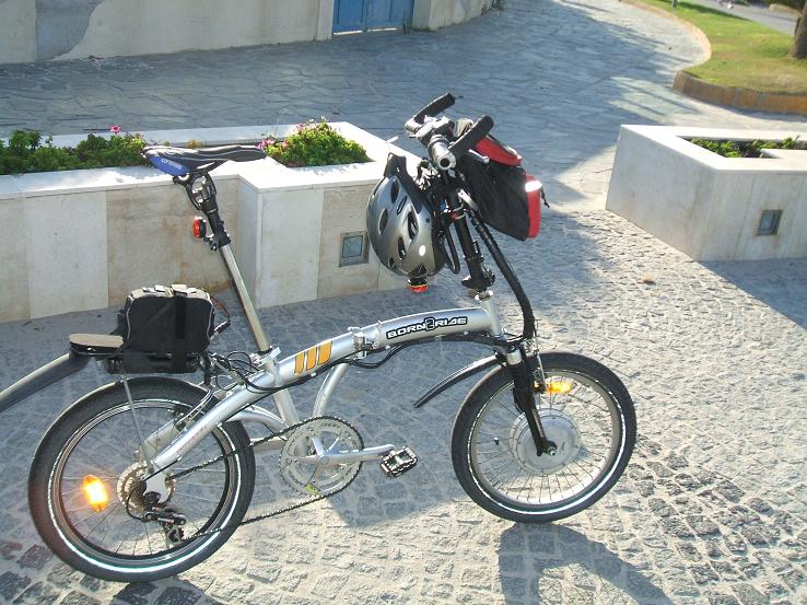

Diciamo pure che ormai ho una pieghevole biammortizzata visto che anche la sella è ammortizzata con un parallelogramma Suntour!!!!!!

Inserito il - 13/09/2011 : 20:56:07  Mostra Profilo Invia a gigi35 un Messaggio Privato
complimenti icnus per la nuova forcella che costa anche poco,non ho capito il discorso della doppia corona ellittica,ad occhio sembra rotonda,quale sarebbe il vantaggio? come gomme hai le schwalbe? hai mai bucato?

allora.....per quanto riguarda i vantaggi delle corone cosidette ovali so che grazie ai due diversi diametri che hanno le corone annullano l'effetto negativo dei punti morti presenti nelle fasi della pedalata e prive di azione muscolare .Per quanto mi riguarda ho la sensazione di una pedalata più armonica e che mi permette di avere una cadenza di pedalata quasi sempre costante.
Eccoti la definizione che ho trovato alla Shimano sulla Biopace
"Cos’è il Biopace. ...Biopace è una corona non rotonda che è stata progettata con una particolare fisionomia per creare una cadenza nella pedalata che tiene conto delle variazioni di velocità delle gambe. Come funziona il Biopace. ...Le analisi hanno dimostrato che la potenza delle gambe non era sfruttata efficacemente. Con l’aiuto del computer, Shimano ha verificato che le gambe erano costrette a mantenere una velocità di rotazione costante, a differenza della naturale tendenza a rallentare in prossimità della parte superiore ed inferiore della traiettoria di rotazione. Si è quindi pensato che una cadenza a velocità variabile, in armonia con il naturale ritmo delle gambe, avrebbe avvantaggiato il ciclista. Biopace fa esattamente questo. La particolare conformazione di Biopace presenta un aumento di raggio in prossimità della parte superiore ed inferiore della traiettoria durante la pedalata, per rallentare le gambe, mentre il raggio diminuisce nelle zone centrali della traiettoria per accelerare nuovamente il movimento stesso. In questo modo Biopace ha creato un’andatura più naturale. Quali i benefici per il corridore. ...Siccome Biopace utilizza più efficacemente l’energia, consente di pedalare più a lungo facendo meno fatica. Calcoli al computer hanno stabilito che la corona Biopace può attualmente far risparmiare al corridore più del 3 per cento di energia su una distanza data ed incrementare la capacità di resistenza..."

Scusa Icnus, dal punto di vista della ripiegabilità e del peso globale questa nuova forcella ha un impatto o è tutto sostanzialmente come prima?
