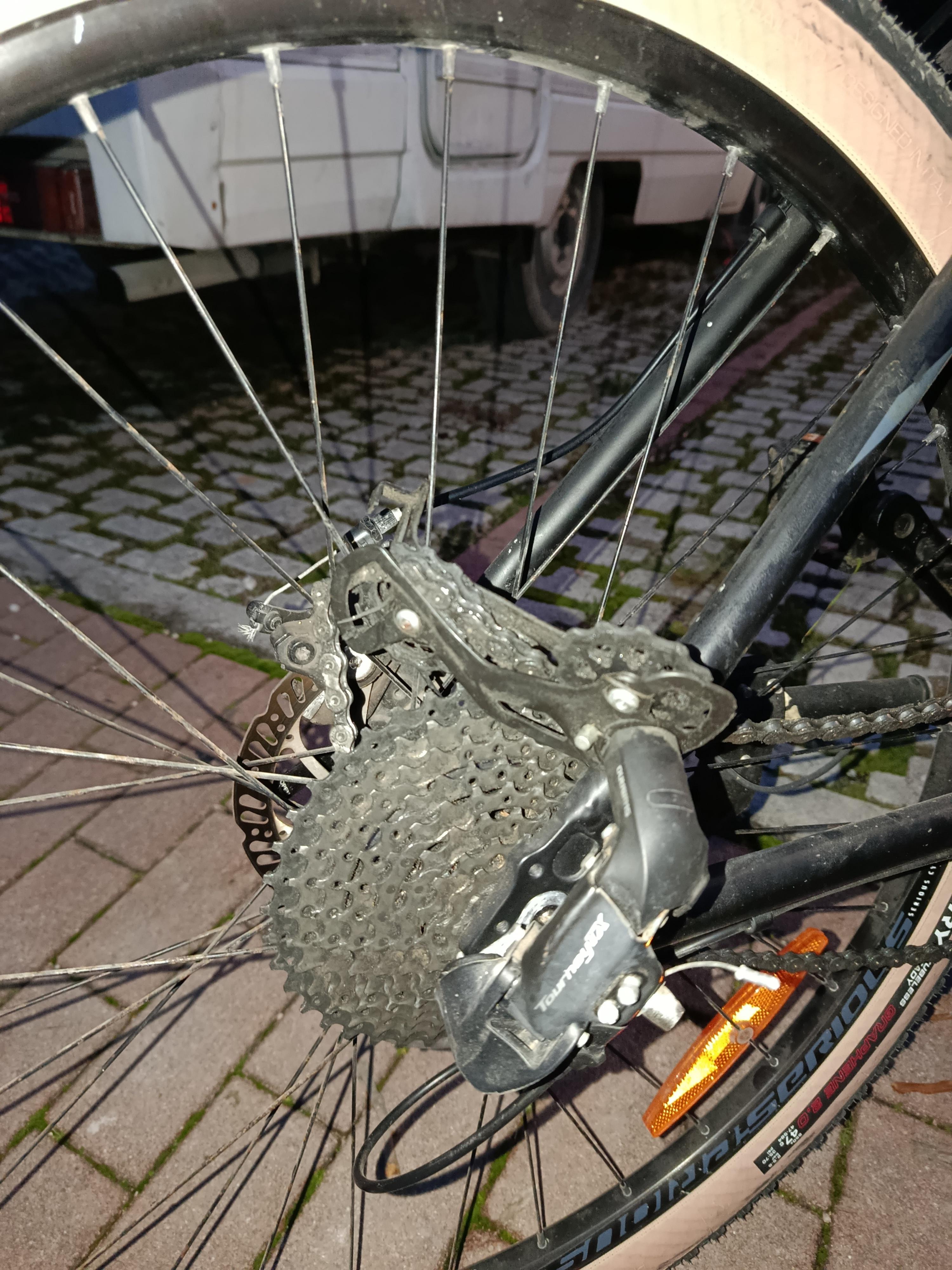

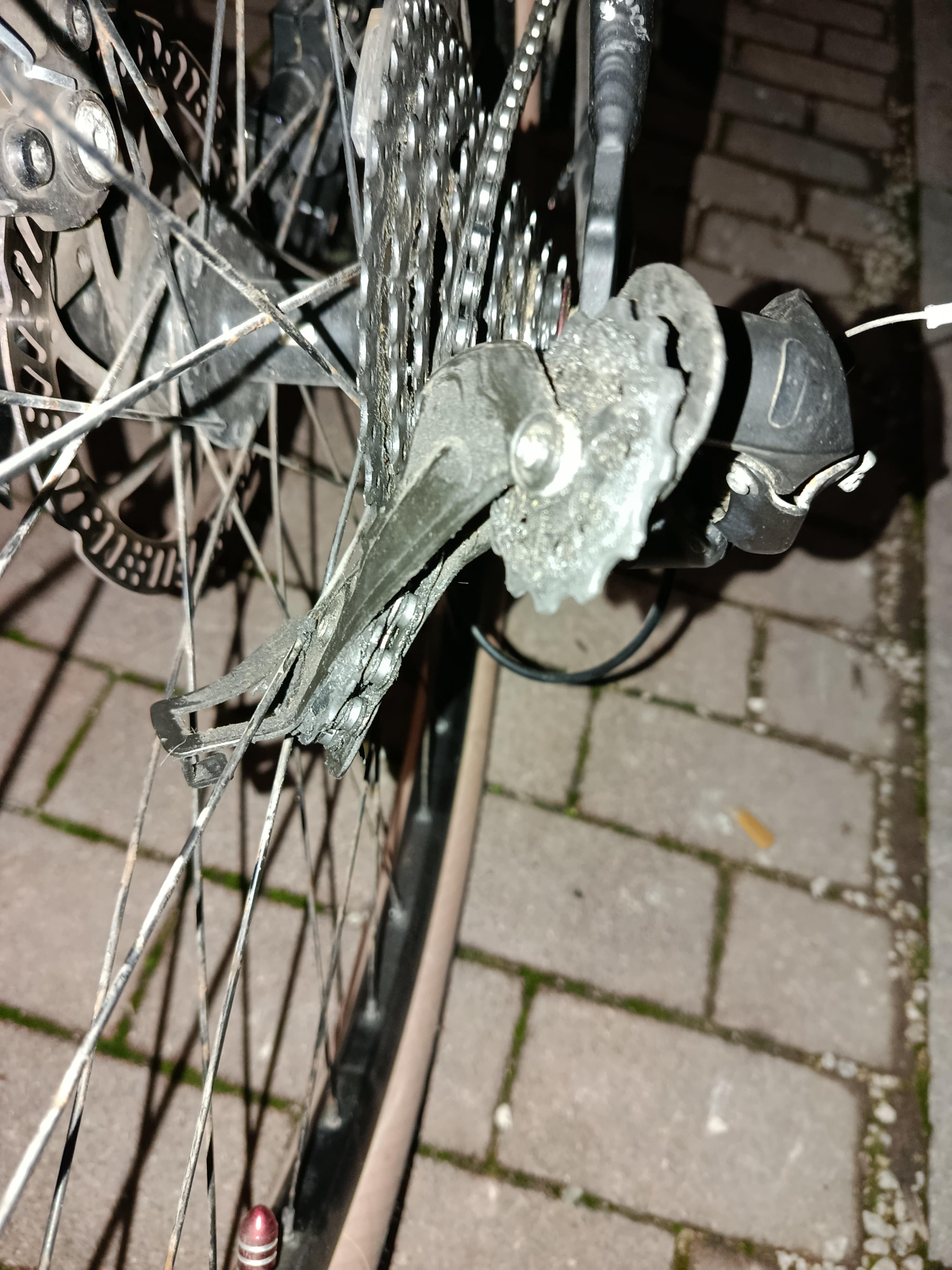

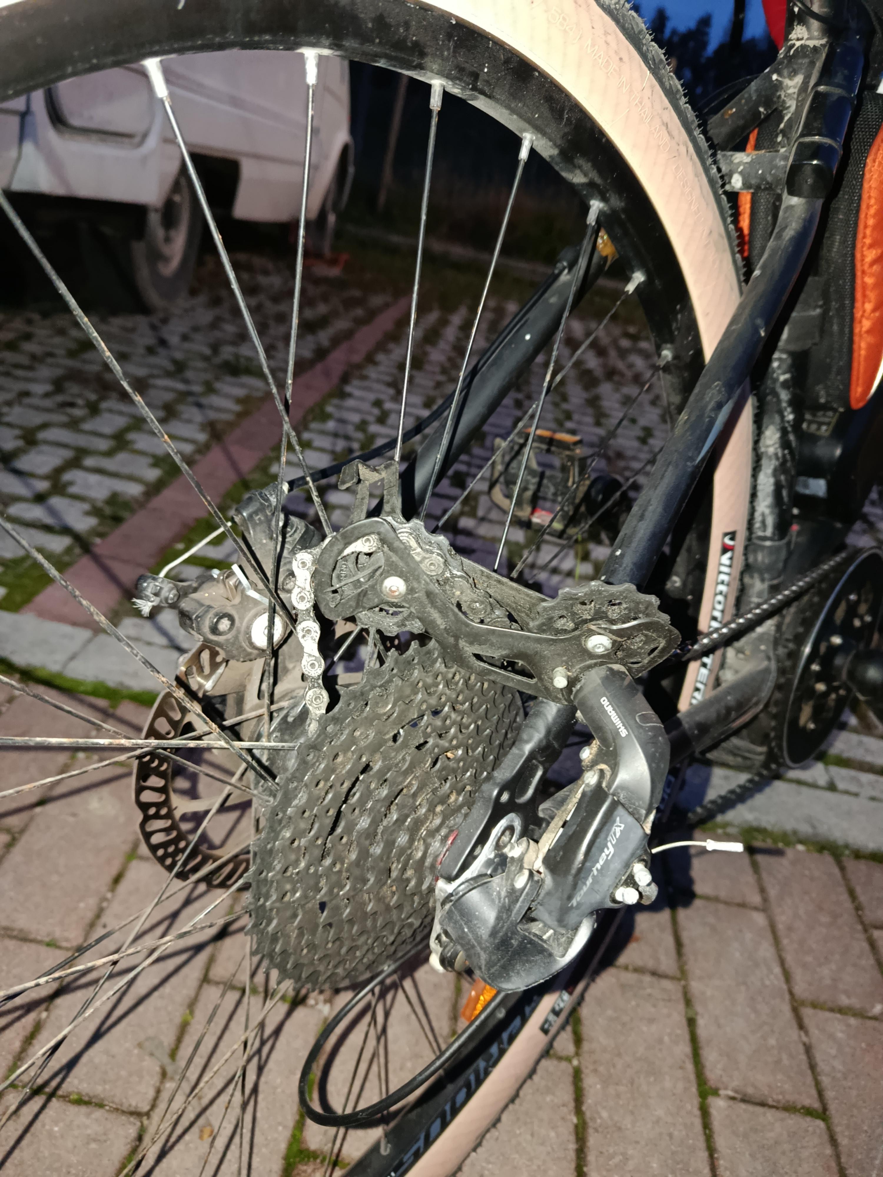

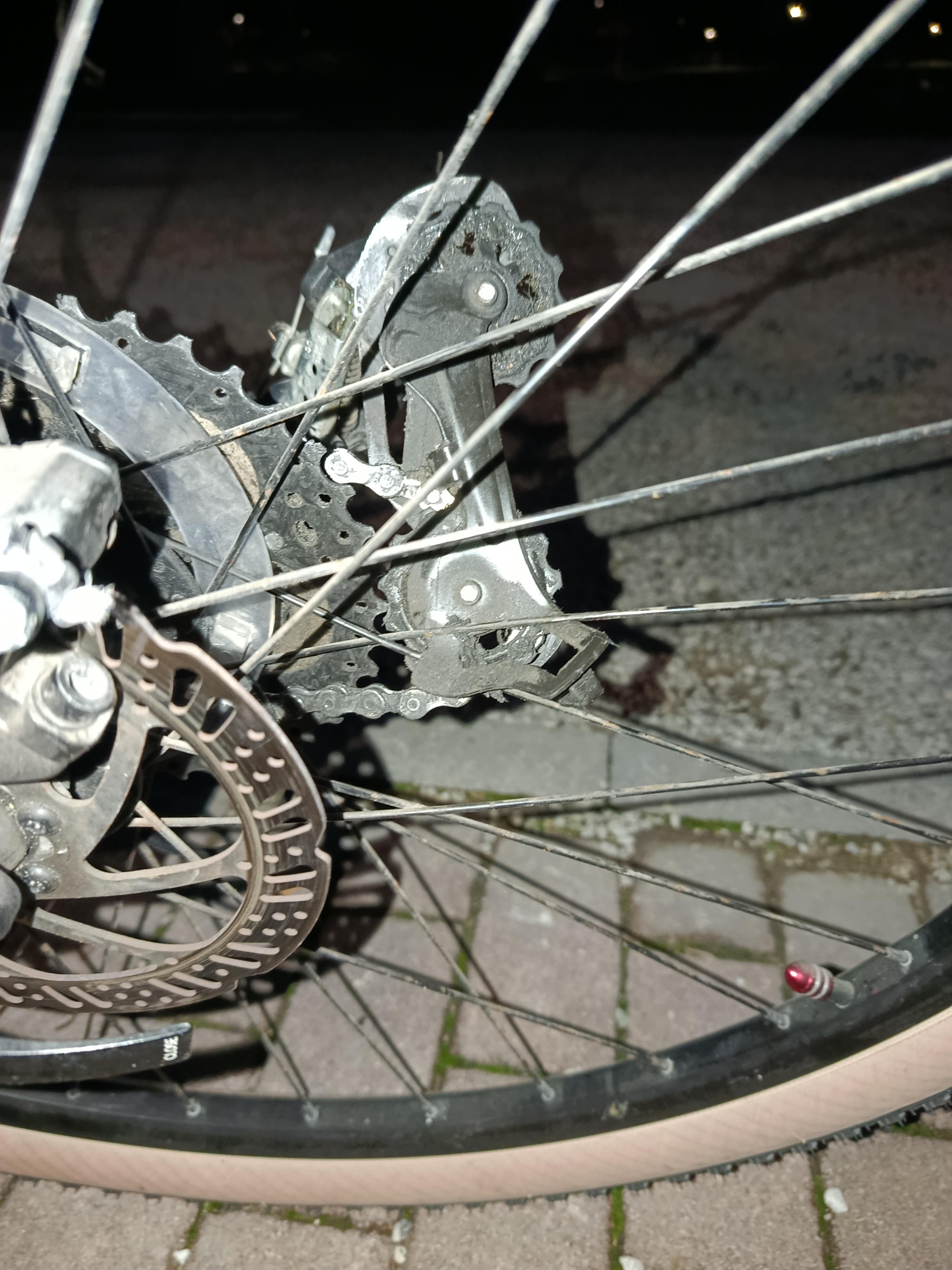

 Uffa.. mai visto una roba simile...

A me è capiato cambiando marcia in velocità sui sassi, ipotizzo a causa del saltellamento della catena.
Ora porto sempre lo smagliatore altrimenti torni a piedi.
Brutta esperienza, giornata rovinata.
Veroncine
docelektro
1490 Messaggi
Inserito il - 26/12/2025 : 18:25:24  Mostra Profilo  Visita l'Homepage di docelektro  Rispondi Quotando
poteva capitare su alcuni shimano,un pò meno sugli sram.
Il deragliatore si aggancia a un raggio usando la prima marcia anche se dovrebbero esserci 5 millimetri.
Si possono fare varie cose per impedirlo nuovamente,la prima è avere la catena con una maglia o due in più in modo che comuque anche se saltella non sposta il deragliatore.
Si può poi regolare SCRUPOLOSAMENTE il finecorsa meccanico in modo da agganciare la prima giusto al pelo
C'è un disco viola di plastica (usato esclusivamente da bianchi) che si usava sui shimano SIS,si potrebbe riprodurlo più grande per non fare agganciare il cambio dai raggi
oppure la possi9biltà di raccordare eventuali spigoli del deragliatore.
OCCHIO che c'è stata una partita di 9 speed shimano che per sport o rompevano la catena o facevano sto scherzo nel primo anno di vita. Ma non si è mai saputo perchè
