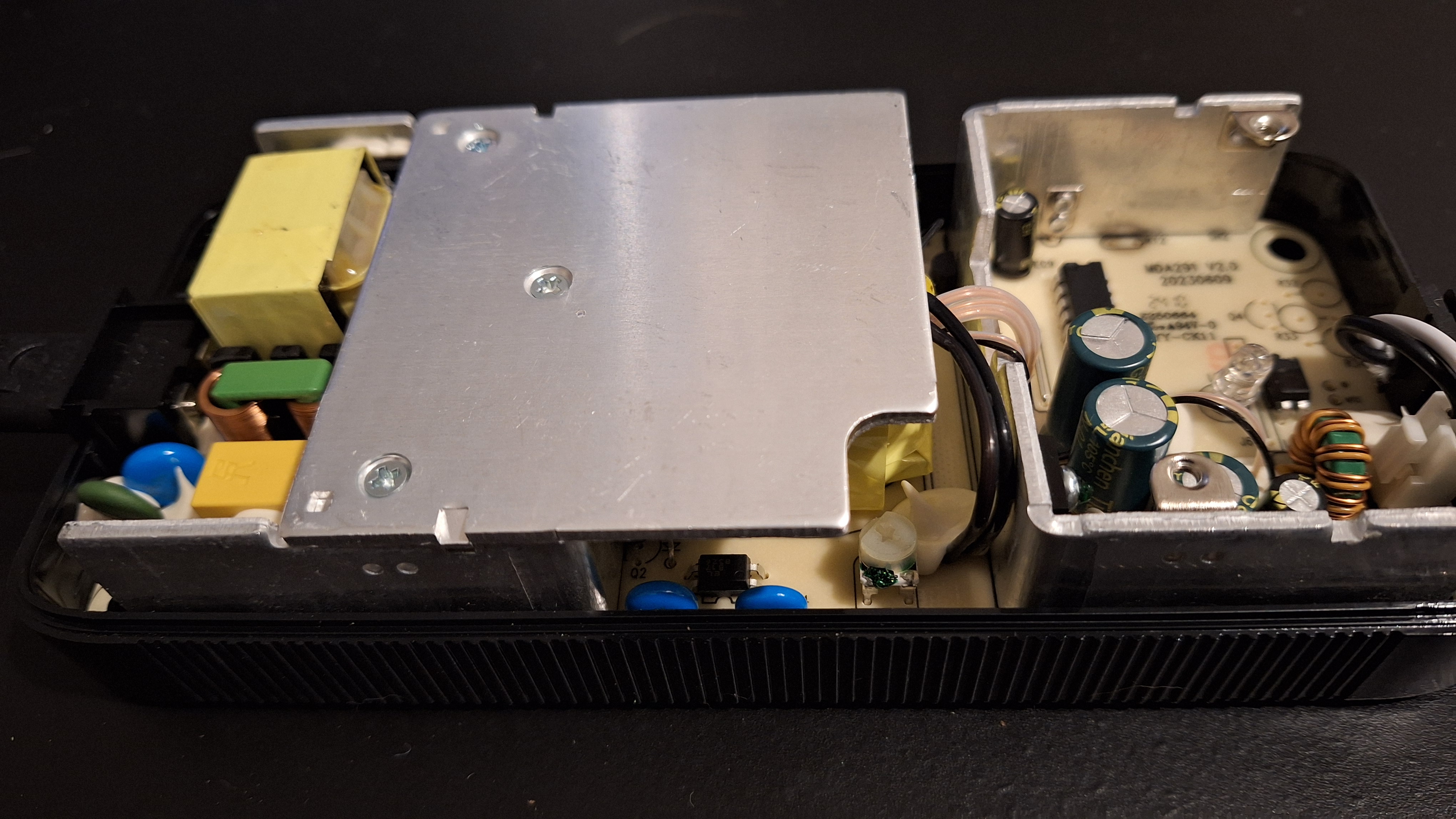

Ciao a tutti, ho una batteria 36v 4p10s composta da celle 21700. Quando era nuova arrivava in completa carica a 41,9V. Ora dopo un anno di utilizzo e circa 50 cicli di ricarica arriva al massimo a 41,1V.
L'ho smontata per dare un occhiata al bilanciamento, ma è ancora bilanciata.
E' la normale usura delle celle?
Inoltre ho notato che il carica batteria mi da 41,6V in uscita dallo spinotto senza collegarlo alla batteria.
E' normale anche questo o dovrebbe darmi 42V?
C'è qualche altra cosa che posso controllare?

Intanto cerca di tarare il tuo caricabatteria, se lo apri troverai alcuni trimmer uno dei quali regola la tensione di uscita: Armati di pazienza e porta la tensione a 42V...
Dovresti poi controllare se i singoli paralleli si trovano alla stessa tensione, se sono diversi dovresti caricarli singolarmente fino a raggiungere nuovamente un bilanciamento perfetto!

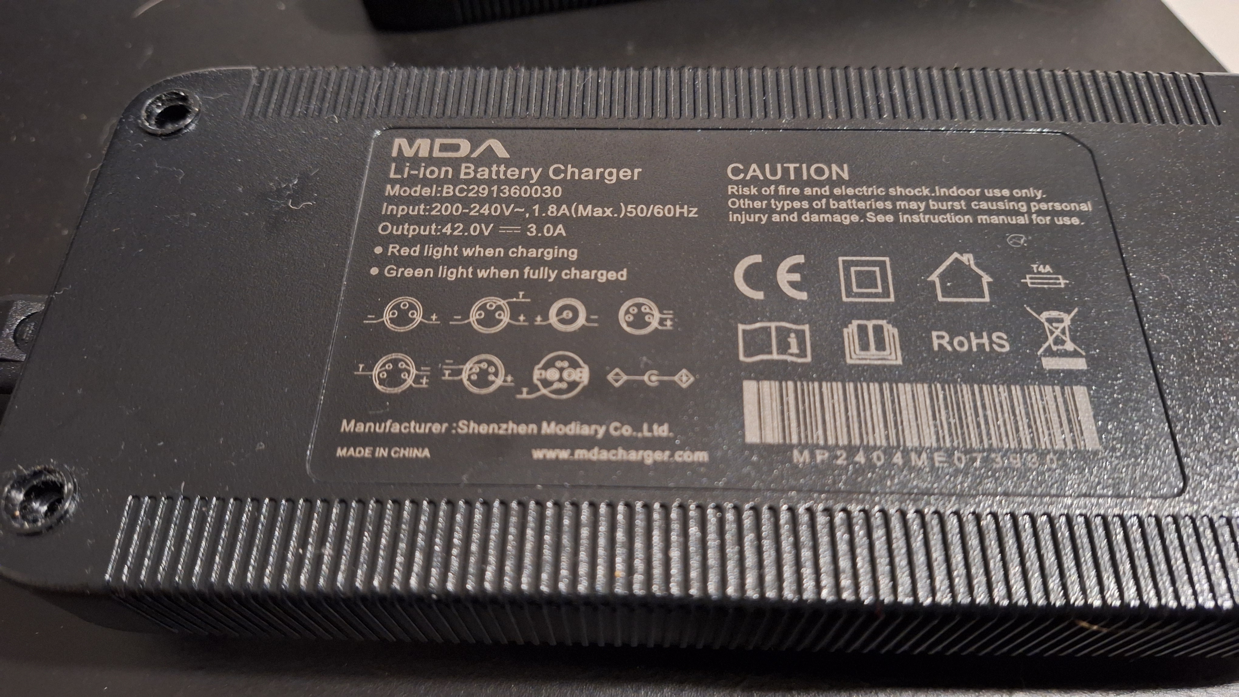

Ok, problema risolto, grazie a tutti per l'aiuto.
Ho aperto il caricabatterie e tramite il trimmer ho riportato il voltaggio appena sopra i 42V e adesso la batteria terminata la carica mi segna di nuovo 41,9V come prima.
Allego due foto con l'etichetta del caricabatteria e il suo interno in cui si vede il trimmer.

Con il trascorrere del tempo le resistenze inserite nei circuiti del caricatore cambiano leggermente valore, ed il trimmer che serve per la taratura iniziale è l'unico comonente che possa riequilibrare la situazione: Sono alimentatori senza trasformatore che lavorano a frequenze elevatissime, possono stararsi...
