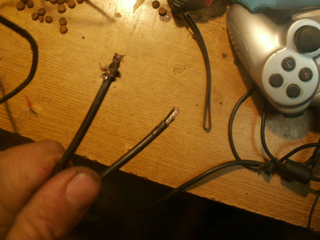

e tutto va dare via il petur!
Era già da un pò che la leva che aziona la tripla faceva la stupida e di fatto le marce "veloci" entravano a modo loro. Poi un giorno non sono più entrate
Poi un peggioramento da una uscita all'altra e bene o male andavo in fabbrica non in capo al mondo,eppure ogni volta cambiava in un punto diverso.
Poi un peggioramento di colpo in colpo a ogni cambiata.
Ed ecco i risultati. I capocorda di plastica del cavo si sono rotti c'erano solo pochi pezzi e il cavo è stato risucchiato da ambo i lati.
Questo cavo però a differenza di quelli "da graziella" fatti in sola molla è fatto da un sacco di fili affiancati.
Rigido peggio di un tubo idraulico da carrello elevatore. E mi sono pure bucato con uno di quei trefoli sporgenti.
Insomma uno schifo ed era un cavo shimano originale "per cambio" .
D'ora in avanti userò sempre guaine standard perchè hanno cotto il razzo. Anche se come per i lacci delle scarpe (che finora non hanno metodi sotitutivi) anche per i capocorda di emme del cavo non ci sono ancora alternative

ma non puoi semplicemente tagliare pochi cm di cavo (molto rigido, ottimo per il cambio) e mettere dei capicorda in metallo?

Se la guaina poi non diventa troppo corta è la soluzione più semplice.. sicuramente l'ha già valutata.

penso che metterò tutto nuovo ma per ora con la guaina da graziella va anche se non cambia 2 volte nello stesso posto ma per fortuna la mia "campagnola" ha le leve a frizione
https://www.avventurosamente.it/xf/threads/autocostruzione-la-campagnola-che-si-veste-da-festa.55426/#post-1000686
Poi quando farà più caldo metto tutto nuovo e sarà una guaina da freno,magari pure buona e di sezione rettqangolare ma basta con quei cavi stupidi
